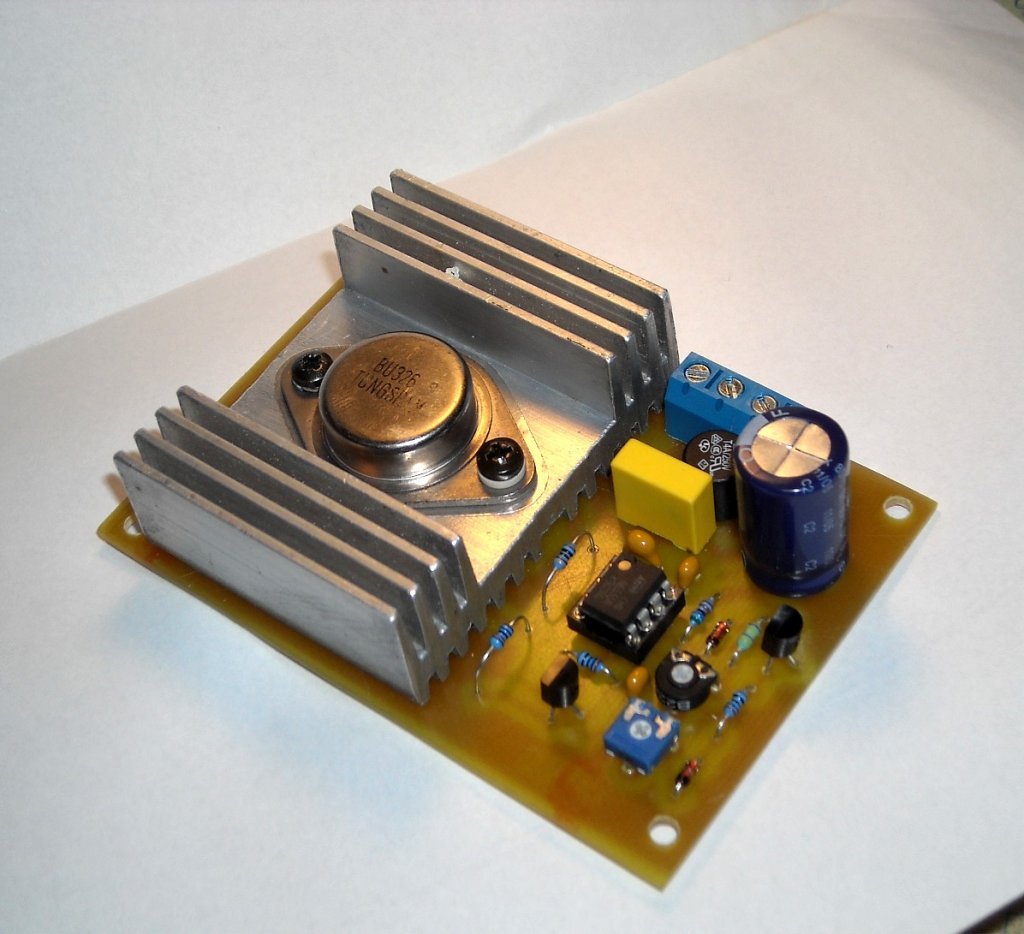

A nicknevem vicsys. Egy ellenállás és egy trimmer soros bekötésénél nincs sorrendi különbség (igen, n-nel írva), mert Kirchoff és G.S.Ohm óta az áram átfolyik mindkettőn és nem tesz különbséget. A 100nF, amin problémáztok, pedig az IC tápját hidegíti. (Illik beletervezni)

Van valakinek tapasztalata Ezzel a kapcsolással? vagy úgy általánosságban, mit érdemes építeni ? semmi extra nem kell csak működjön! üdv!
Tirisztorosat érdemes csinálni ha már nekiállsz.

Szia vicsys, megepitettem az altalad feltoltott pasztort, a BC182 helyett BC 546 van es a bfy34 helyett 2N2219 et hasznalok, az egyeb alkatreszeket gondosan atmeregettem ugyanazok az ertekek kerultek bele mint a rajzon, 12 voltos BOSCH autotrafot hajtok vele, a problemam az hogy a telyesitmeny potit maximumra csavarva csak 2 max 3 milimeteres sikrakozom van, valyon mi lehet a gond vele? Probaltam 6V os trabi trafot es vagy 3 fele 12 voltos trafot mindegyikkel azt produkalja. Barki otletet szivesen fogadom, a rajzokat csatoltam. Koszi
Miért kéne nagyobb szikra? Te ezt forgácsolásra, vagy őrzésre akarod használni...?
