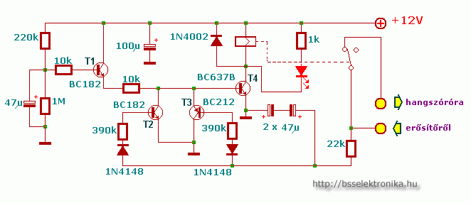

(#) airwalker hozzászólása Máj 9, 2012 /
Üdv mindenkinek! Nézegettem hangfalvédő kapcsolásokat, találtam is egyet, valakit megkérnék szépen, hogy a rajzomat nézze meg, hogy jól csinálta-e. Köszönöm
(#) proli007 válasza airwalker hozzászólására (») Máj 9, 2012 /
A +12V tápfesz, a 220kohm másik oldalára megy.
A BC182/212-ők fordítva vannak bekötve. Vagy is a valóságban C-E cserélve van.
üdv! proli007
(#) airwalker válasza proli007 hozzászólására (») Máj 9, 2012 /
Pedig nagyon odafigyeltem a tranyóknál, ide oda kattintgattam a tarnyó pdfje és a sprint layout között:-/ Átnézem. Mondták másik oldalon azt is, hogy a relé nem jól van bekötve, mert csak az egyik oldalt húzná le. Hogy lehetne ezzel megoldani, hogy mindkét oldal védett legyen? Vagy 2x csináljam meg ezt a kapcsolást?
(#) janikukac hozzászólása Máj 9, 2012 /
Én még visszacsatlakoznék 1 kérdés erejéig az én rajzomhoz: Valaki más talált esetleg még hibát benne?
".. csak az egyik oldalt húzná le." Nem, csak az egyik oldalt figyeli. Köss a másik oldalról is egy 22kohm-os ellenállást a diódákra. Ekkor a mások végfokot is figyeli. Mondjuk a megszólalási küszöbfeszültsége kétszerese lesz. Vagy építs kettőt. A rajzon is egy végfokot figyel.
De a hangszóró védő áramkör topikban számtalan szellemesebb rajz van. Miért nem azokból válogattál?
üdv! proli007
