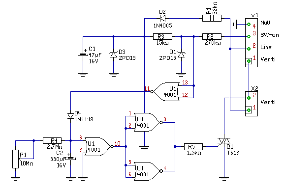

(#) Bergi hozzászólása Máj 22, 2012 /
Kapcsolási rajz
Sziasztok. Segítséget kérek. a mellékelt file-ban található D2V2-típusú időzítőnek meg tudná valaki adni a kapcsolási rajzát és méretetzését?
Pont ilyennel szeretnék egy relét működtetni. Persze meg is vehetném, de akkor hol az élvezet ahogy elfüstől a kapcsolásom!
Ha valakinek van ráérő ideje megrajzolni.
230V hálózatra van méretezve, és egy 230V (DC?) relét kell húzgálnia. A relén kb. 1-1,5 A futkos majd,
Segítségeteket Köszönöm.
(#) proli007 válasza Bergi hozzászólására (») Máj 22, 2012 /
Nem tudom pont ez van-e benne, de egy lehetséges változat.. Venti-dt A DC-vel gond lesz, mert a Triac ha bekapcsolt, úgy is marad. De kérdés, mennyire DC a DC?
Különben a kapcsolásnál nem az a lényeges, hogy a relé mit kapcsol, hanem a tekercs ellenállása.
üdv! proli007
(#) Bergi válasza proli007 hozzászólására (») Máj 22, 2012 /
Köszönöm, de ez jóval bonyolultabb mint ami a képen van.
Az kb. 5 alkatrészből áll, 2 kondi, egy ellenállás, egy poti és egy tranzisztor. Kb sejtem, hogy hogy működik, de reméltem nálam jóval képzettebbek tudják, és meg is rajzolják nekem.
Köszönöm a válaszod.

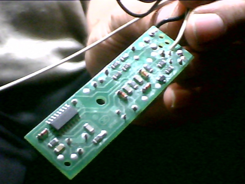

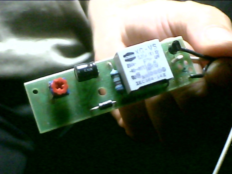

(#) Action2K válasza Bergi hozzászólására (») Máj 22, 2012 /
Bizony, alig áll valamiből... az egyik oldala. Nézd meg, amit mutattál, a másik oldalát. Ja, a PDF-nek nem lehet? Sebaj, én csináltam képet az enyémről.
