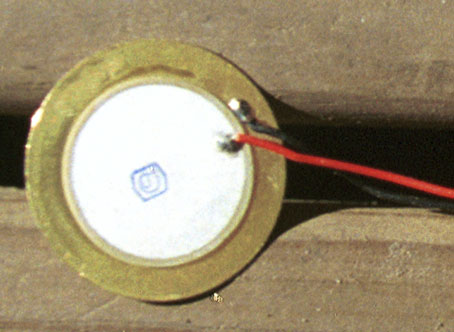

A 16-17 perc időzítést az IC1 körében lévő 2,2 M - 10 µF adja elvileg.
IC2-nél 220 pF - 1 M már hangfrekvenciás rezgést biztosít, tehát fizikai képtelenség, hogy ilyen hosszú időzítést tudna. 220 µF esetleg.
Később ugrott be, hogy ez a második IC tulajdonképpen nem is szükséges, csak passzív piezo rezgetésére való. (Bár a rajzon szerepel a +/- jelzés, de az nem elektronikus piezóra utal, szerintem csak a lapka két oldalát szemlélteti, mint a képen is látható).
Aktív piezo használata esetén viszont azt elég rákötni az első IC kimenetére, másik IC elhagyható.
(#) Bundy válasza Signal hozzászólására (») Máj 3, 2012 /
Igazad van, de működik. Az igaz, hogy nem 500 dB -en működik, de jól hallhatóan csipog. Ezekkel oldottam meg. A kondi 400 V-os. A piezzo ,amit beépítettem az meg a képen hasonló, de 2-5V-os. Ami a képen van az elvileg 6V-os és meg se nyikkantotta. Elég konzervatívan működik. Hűtőajtó nyit és a letelt idő után nem fülsértően csipog. Egy fekete dobozban helyeztem el és egyszerűen beállítottam a hűtőajtó polcára...Most már remélem, hogy Édesanyám nem hagyja nyitva (végül is miatta csináltam). Lehet hogy kipróbálom a 2.Ic nélkül is. Mégegyszer köszönöm a segítséget. Bundy

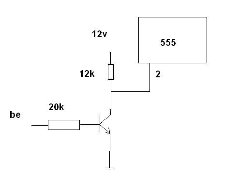

Építettem egy monostabilt és nem működik , a tranzisztor ami indítja az 555-t forró és eldurran mi lehet a gond?
tranzisztor bc337 bázisán 20kohmos ellenállás
(#) proli007 válasza ZOL94 hozzászólására (») Máj 20, 2012 /
Nyilván a tranyó kollektora, nem a 12kohm-on keresztül, hanem közvetlen csatlakozott a tápra. Vagy a nyákon a 2-es láb és a táp között zárlat van. Vagy nem a 2-es, hanem a 3-as lábra ment a tranyó kollektora.
üdv! proli007
(#) ZOL94 válasza ZOL94 hozzászólására (») Máj 20, 2012 /
hmmm valószínűleg egy kis ón tapadt az ellenállás két lába közé, most működik.
