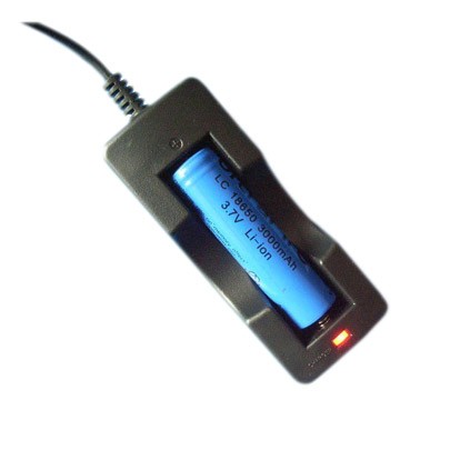

(#) ODU hozzászólása Jún 4, 2012 /
Üdvözlök mindenkit!
A kérdésem az lenne hogy van egy védelem nélküli ipari 18650 típusú li-ion cellám. Illetve egy hozzá tartozó töltő (A csatolt képen láthatóhoz hasonló). Tudomásom szerint az ilyen cellák maximális feszültsége az 4,2V(ennyire lehet feltölteni). A töltőm viszont feltölti 4,35V ig is. Nem meleg a töltő és a cella sem. A végén már nagyon kis áram folyhat. A töltő üresjárati kimenő feszültsége 4,35V. Ezt a feszültséget éri el a cella a végére. A töltési idő 6-7 óra. A kérdésem az lenne, hogy ez a túltöltés okozhat-e hosszútávon károsodást vagy ez még belefér a tűréshatárba?
(#) nedudgi válasza ODU hozzászólására (») Jún 4, 2012 /
Mostanában jelennek meg azok a cellák, amiket az adatlap szerint szabad 4.35V-ig tölteni. Panasonic, Samsung, Sony gyárt ilyeneket.
Kérdés, milyen pontos a műszered, amivel ezeket a feszültségeket mérted. A cellára általában ráírják a semmilyen körülmények között túl nem léphető max és min feszültségeket. A töltőn szintén fel kellene tüntetni, hogy milyen feszültségre tölt.
Ha nem melegszik a cella, akkor valószínűleg a műszer pontatlan, és nem fog kapacitást veszteni, robbanni.

(#) ODU válasza nedudgi hozzászólására (») Jún 4, 2012 /
Új generációs SAMSUNG cellám van(INR18650-15Q, Samsung SDI 096), de nincs feltüntetve a minimális és maximális feszültség. A töltőre pedig annyi van írva hogy 4,2V. Én is arra gondoltam amit fehrudi mond. Olvastam, hogy a li-ion celláknak elég káros a túltöltés. Szóval most nagy dilemmában vagyok hogy használjam-e továbbra is ezt a töltőt vagy készítsek egyet magam az oldalon található kapcsolások közül.
(szeretném legalább 2-3 évig használni. Kerékpár világításhoz használom)

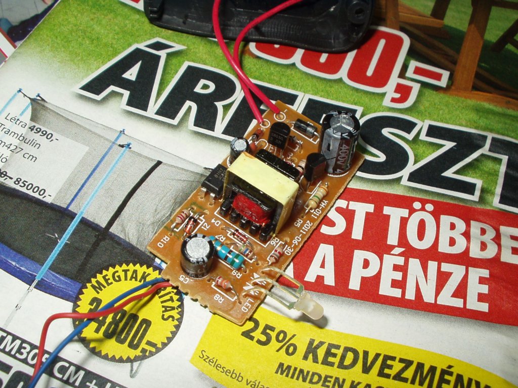

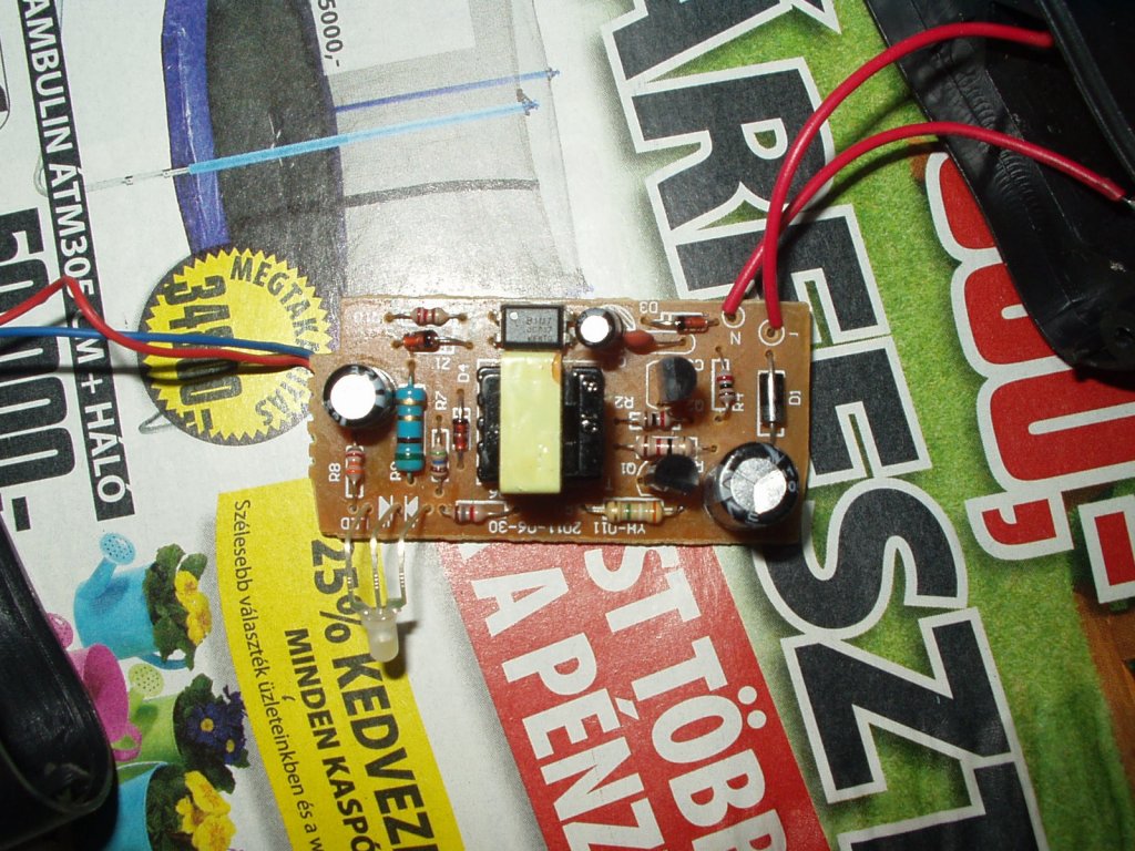

(#) ODU válasza fehrudi hozzászólására (») Jún 4, 2012 /
Pár kép a töltőről. Sima kapcsoló üzemű táp. Nekem gyanús hogy a szekunder oldalon a zener dióda állítja be a feszültséget. Nem tudom leolvasni az értékét. De pillanatokon belül kiforrasztom és megnézem
(#) ODU válasza ODU hozzászólására (») Jún 4, 2012 /
3V3 van ráírva, de nem teljesen világos ez nekem. Mert sorba kötöttem egy 1Kohmos ellenállással és ahogy növelem a feszültséges, a zeneren eső feszültség is nő. Pl 5V-on 3V. 7Von 3,5V 12V on már 3,8V.
