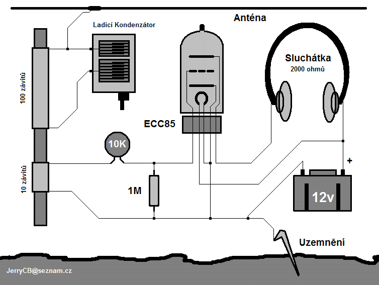

(#) szikorapéter hozzászólása Jún 1, 2012 /
Helló.Én nem vagyok valami nagy szakértőlye a témának de szeretnék egy csöves rádiót építeni.Már megvan a cső is meg az összes egyéb alkatrész csak annyi a probléma hogy nem tudom meghatározni hogy a csőnek meik lábát hova kell kötni a kapcsolás szerint.A kapcsolást mellékeltem ha valaki tud segíteni azt előre is megköszönöm.

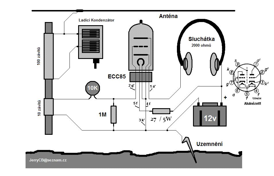

(#) pucuka válasza szikorapéter hozzászólására (») Jún 1, 2012 /
A linken a cső bekötését láthatod. Egyébként az adatlapokból mindent megtudhatsz.
A lábak bekötése alulnézetben látható.

(#) szikorapéter válasza pucuka hozzászólására (») Jún 2, 2012 /
Sajnos én a kép alapján nemtudom megmondani hogy meik lábát hova kell kötni.
(#) _BiG_ válasza szikorapéter hozzászólására (») Jún 2, 2012 /
No, akkor itt egy kis kiegészítés.
a: anód
g: rács (grid)
k: katód
f: fűtés (filament)
meik: melyik
Az elektroncsövek lábszámozása mindig(!) alulnézet szerint van megadva, tehát a cső lábai néznek feléd, a számozás az óramutató járása szerinti.
A kis vesszőcske az elektródajelben két azonos triódarész megkülönböztetésére szolgál, értelemszerűen pl. a = a', tehát a két csőfél ugyanúgy használható - de nem összekötendő!
Természetesen vagy csak vesszős, vagy csak anélküli megjelölésű elektródát használj ebben az esetben, mert a jelölés szerint tartoznak össze.
A f-ből egy pár van mert a két csőrész fűtése közös, mint ahogyan a beszúrt katalóguskép alapján is látható.
Aki az eredeti rajzot készítette, az nagyon kitolt volna veled! A 12 V-ra közvetlenül rákötni a 6,3V-os fűtést a cső (szinte) azonnali örök elektronmezőkre távozását okozta volna. Szerencsére köbzoli kiszúrta...
Mivel az ECC85 két triódát tartalmaz, a másik feléből lehet kiegészítő hangerősítőt készíteni hozzá, így kimenőtrafóval még kis hangszóró is meghajtható.
Bár diszkózni még kevés
Az az "Uzemnéni" mindent visz..
(#) _BiG_ válasza (Felhasználó 13571) hozzászólására (») Jún 2, 2012 /
Hogy jött ki neked a 27 Ohm?
Nekem 13 Ohm ... (12V - 6,3V) / 0,435A = 13,1 Ohm . Jaaa, te a 12V-ot osztottad... Hááát....
Az 5W jó lesz, mert ~2,5W a disszipáció, de ne melegedjen annyira...
Ne a 7-est földelje, hanem 9-est, mert az az árnyékolás.
(#) pucuka válasza _BiG_ hozzászólására (») Jún 2, 2012 /
A 7 es láb a nem használt triódafél rácsa. Sokkal inkább földelendő, mint hangfrekvenciás alkalmazások esetén az árnyékolás. Az ellenállásban igazad van.

(#) gkari válasza (Felhasználó 13571) hozzászólására (») Jún 2, 2012 /
Nekem kételyeim vannak, hogy 12V anódfesz.-el működik-e?
(#) pucuka válasza gkari hozzászólására (») Jún 2, 2012 /
Abban nekem is kételyeim vannak. Még 24 V is necces. Az ilyen alacsony anódfeszültségekhez másfajta csőkonstrukció tartozik. telepes csövek. Dehát, az internet sokmindent elbír.
(#) _BiG_ válasza gkari hozzászólására (») Jún 2, 2012 /
Még anódfesz nélkül is működik
Bár nem konkrétan ez az említett kapcsolás, hanem: lásd melléklet.
Sőt, oszcillátort is lehet így építeni.
