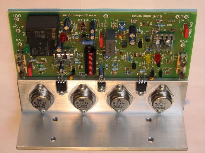

(#) emersys válasza blasz hozzászólására (») Jún 3, 2012 /
Jó döntés volt Gpa modulokból megépíteni. Sok kellemest időtöltést velük.

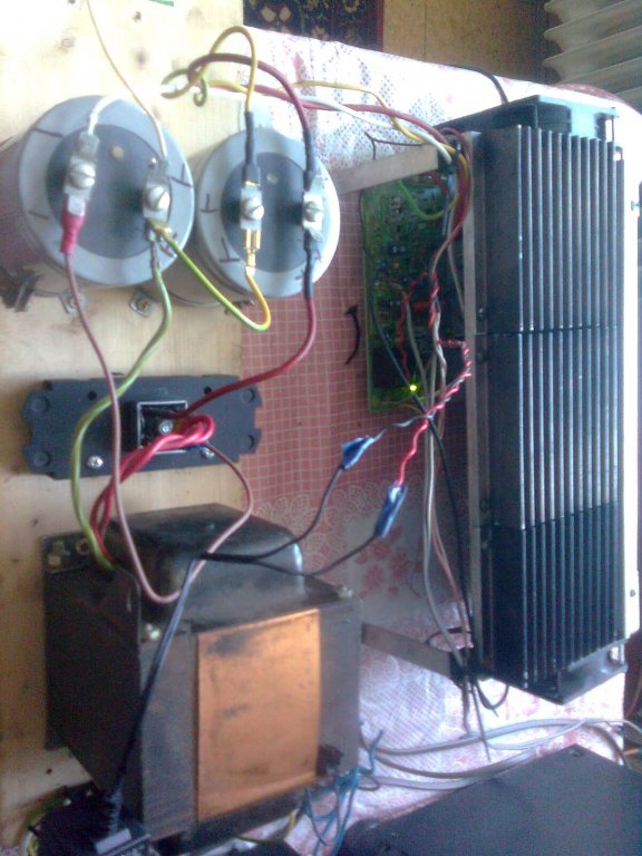

Nyugi nekem a Quad 405 számítás szerinti 2x140 wattos erősítőm 12 kg körülbelül 600 wattos orosz aksitöltő trafó elég durván berobban benne ahogy számolom tiéd is "súlyban van" bár te kész cuccokból építkeztél vagy forrasztottad a panelt? Mert a trafót is én tekertem.
(#) compaqamplifier válasza emersys hozzászólására (») Jún 3, 2012 /
Ki az a Roberta?

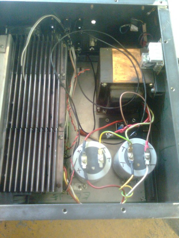

(#) blasz válasza compaqamplifier hozzászólására (») Jún 3, 2012 /

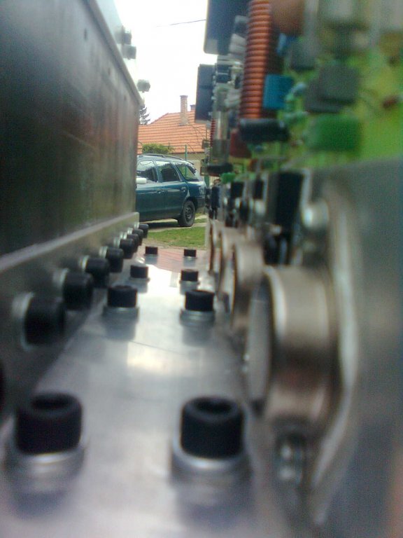

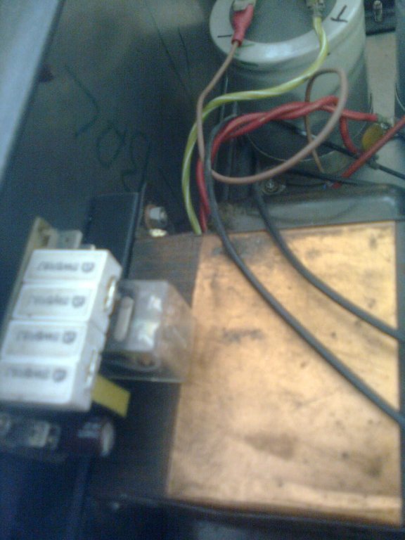

Nem én forrasztottam a panelt, kész cuccokból építettem de nekem ez is kihívás volt szinte alap ismeretek mellett.Peavey végfok trafója van benne,2x82v-+,4db 15.000uf 100v kondi a puffer,4 ventilátor szabályozva,és L alakban a borda alagutat képezve
(#) CIROKL válasza blasz hozzászólására (») Jún 3, 2012 /
Nem kilóra mérjük az erősítőt , a belsejéről egy értékelhető képet ha tudsz feltenni arra többen kiváncsiak lennének !
(#) blasz válasza CIROKL hozzászólására (») Jún 3, 2012 /
Az elkészülte után nem csináltam képeket de ahogy haladtam vele arról van pár kép,ezekkel van megépítve,
A GPA modult már ismerjük rég a többi képről meg semmi nem derül ki , ha van időd csinálj képet a kész műről /a belsejéről !/
Rendben fejben tartom,de a panelekből semmi sem látszik mert körbe borda van,de csinálok majd képeket

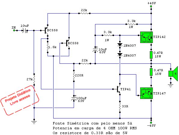

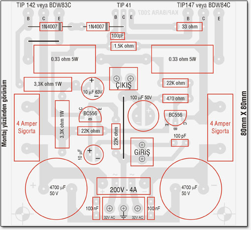

(#) Beringer 600 hozzászólása Jún 3, 2012 /

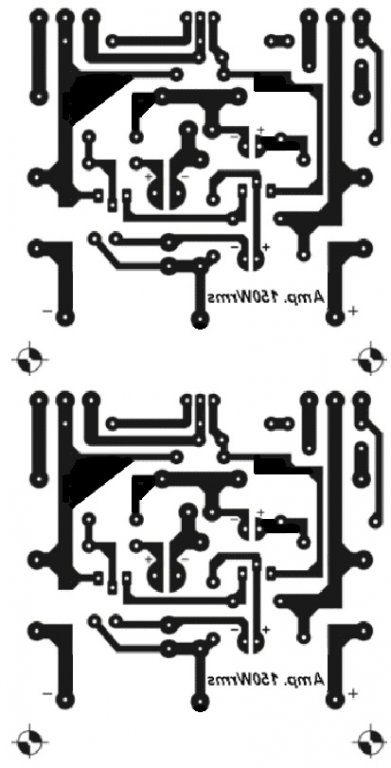

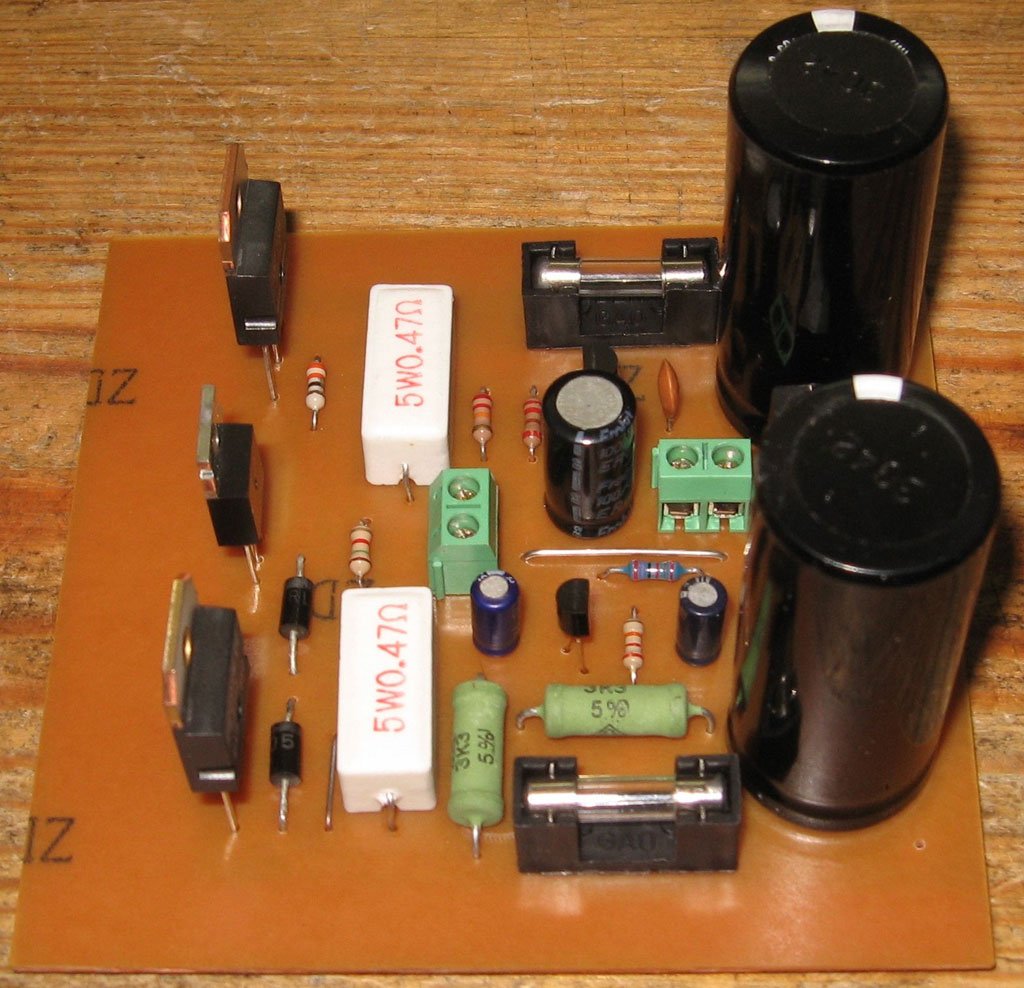

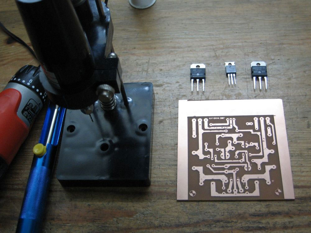

mikimaki96 fórumtársamnak:itt a nyákterv kapcsolási rajz beültetési rajz.tápegységről nincs külön képem.Jó építést.Ennyit tudtam segíteni.Üdv Zsolt.
