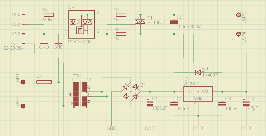

Az lenne a kérdésem hogy lehet e valahogy hálózati izzókat vezérelni atmega mikrovezérlővel?
(#) Fery válasza kakas92 hozzászólására (») Jún 3, 2012 /
Természetesen. Érdemes a Triakot, vagy esetleg tirisztort leválasztani egy optocsatolóval...
De akár relével is, SSR-el is...Sok féle megoldás van...

(#) kakas92 válasza Fery hozzászólására (») Jún 4, 2012 /
Köszi! annyi kérdésem lenne még, hogy az atmega kimenetére mit kötök ilyen esetbe?? hogy vezérelni tudja a lámpát.
(#) Fery válasza kakas92 hozzászólására (») Jún 4, 2012 /
Vagy egy tranzisztort a bázisán egy ellenállással, és azzal kapcsolgatod a relét, vagy az optocsatolót egy előtét ellenállással, az optó után lehet triak, vagy tirisztor.
Vagy egy SSR-t akár közvetlenül, mert az le van választva...többféle megoldással lehet hálózati fogyasztót vezérelni....
Fery
Jaaa, és ez PIC-re ugyanúgy érvényes, mindegy milyen típus a proci...
(#) pluto válasza kakas92 hozzászólására (») Jún 4, 2012 /
Ez itt egy kapcsolás részlet. 100%-an működik már időtlen idők óta. Null átmenetes optocsatoló és egy triak. A terhelés (220V) az LSP3 és LSP4 csatlakozókon van. Az ATmega kimeneti lába az X3-4-re csatlakozik. Az előtét ellenállás 15mA-t enged az optocsatolóra. Ennyi kell neki az adatlap szerint. A trafón ne csodálkozz, hogy két szekunderes. Ez volt itthon. Ugyan úgy a D1 és a C5. A C5 egy fólia kondi. A triakra ugyan tettem egy kis hűtő zászlót - jobb a béke alapon -, de nem kell. Egyáltalán nem melegszik. Ca. 230W-t kapcsol.
Remélem tudtam segíteni. Üdvluto.
