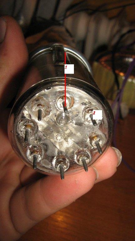

(#) havranarpi válasza CHZ hozzászólására (») Júl 17, 2012 /
Az első képen látható cső micsoda?
(#) Imi65 válasza havranarpi hozzászólására (») Júl 17, 2012 /
Valószínűleg kvarc (rezgőköri kristály).
(#) havranarpi válasza Imi65 hozzászólására (») Júl 17, 2012 /
DE ekkora? :eek2: nem
pazarlás ez egy kicsit?
(#) pucuka válasza havranarpi hozzászólására (») Júl 17, 2012 /
4 - 100 kHz ig szoktak ilyen tokozásban kristályok lenni. Mint láthatod, a kristály lapka elég nagy, ezért fokozottabban sérülékeny, igy nemesgáz töltésű üvegbúrába teszik, mert így a legolcsóbb, és legkönnyebb.

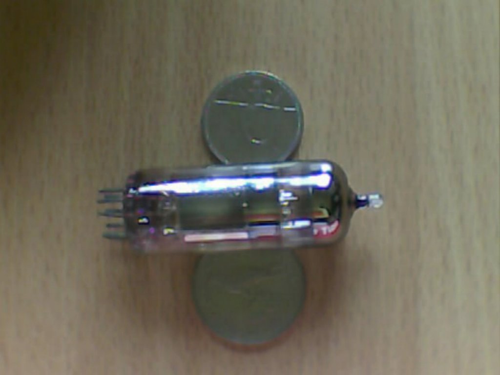

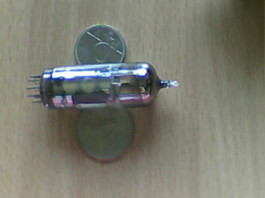

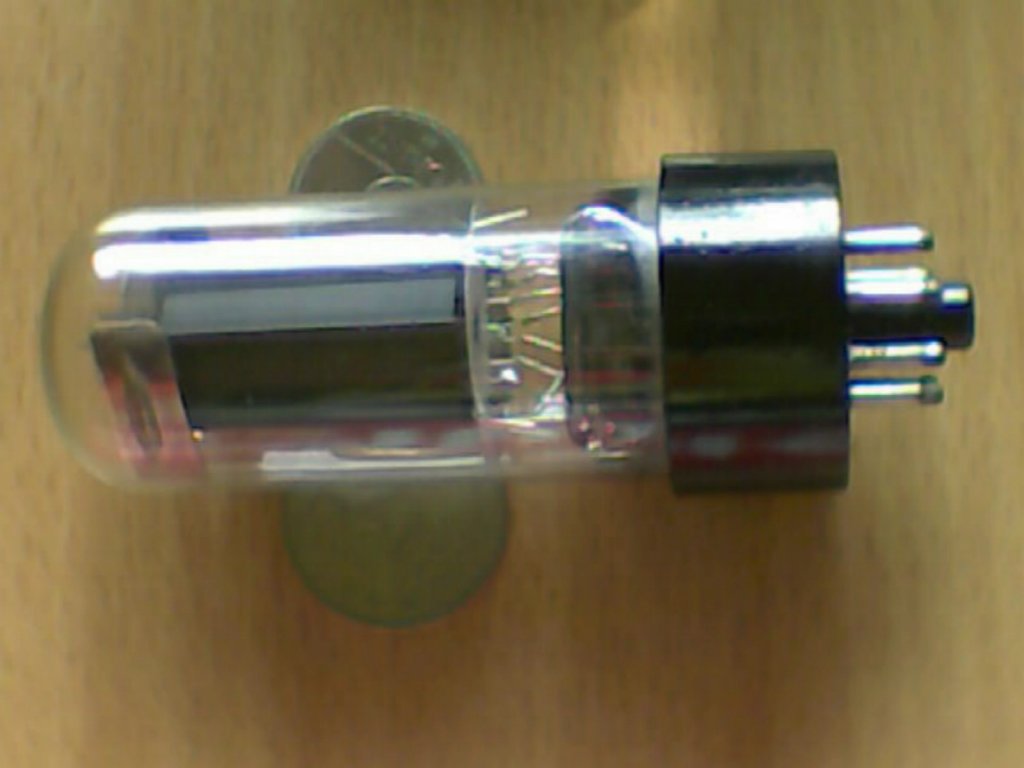

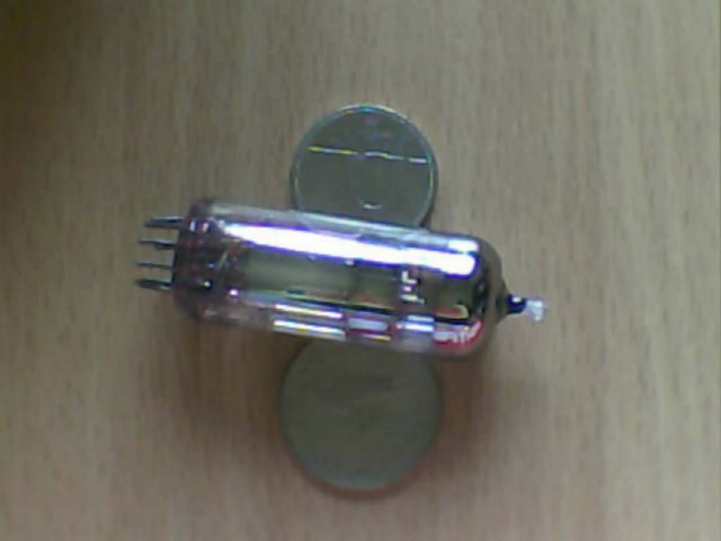

(#) tanulo99 hozzászólása Júl 23, 2012 /

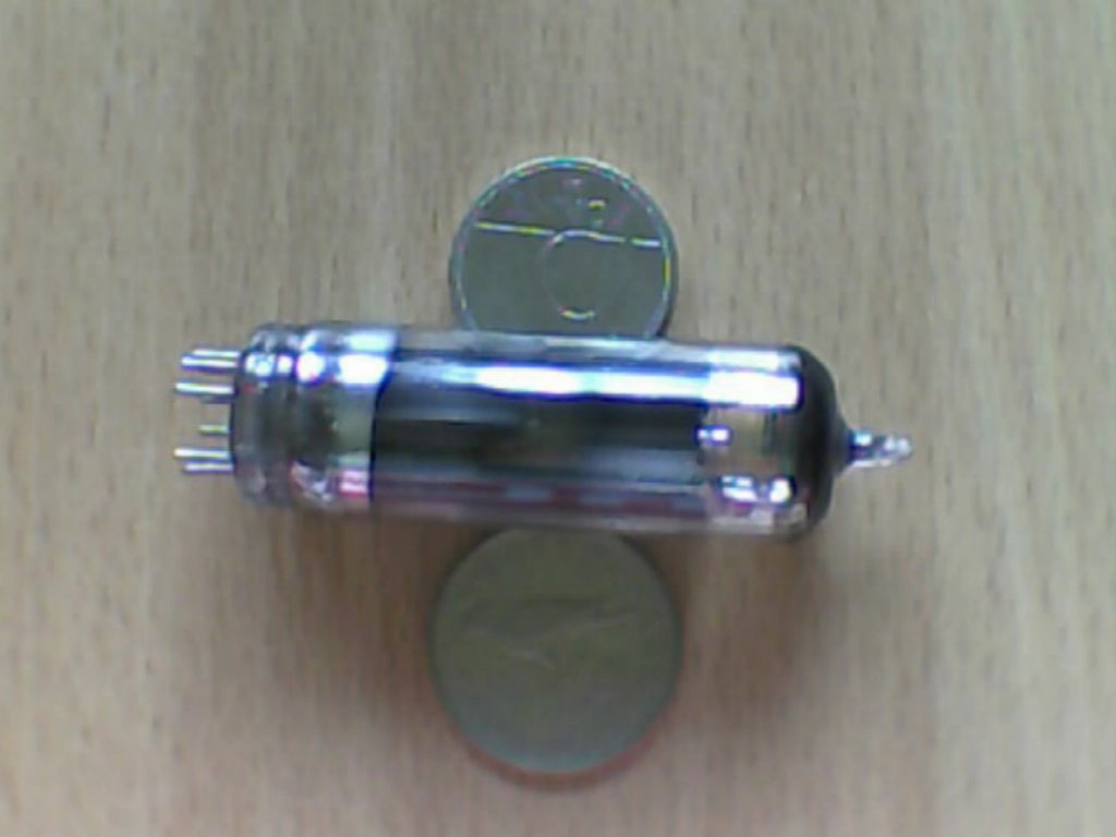

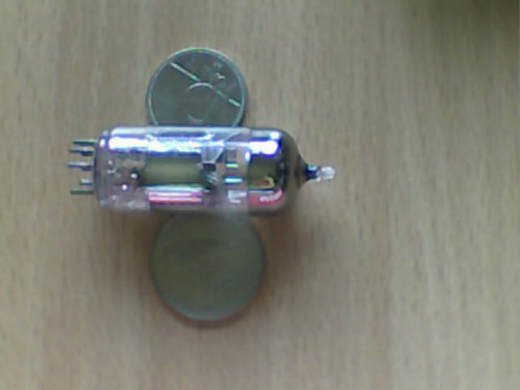

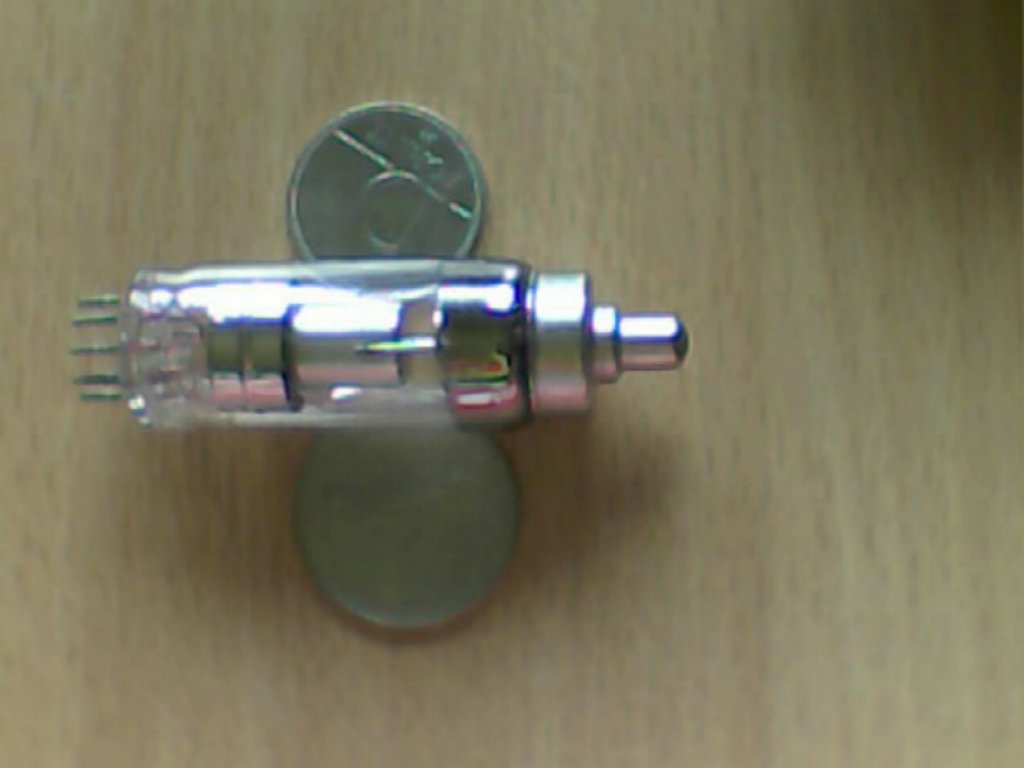

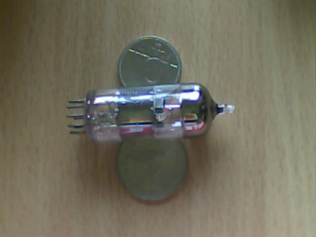

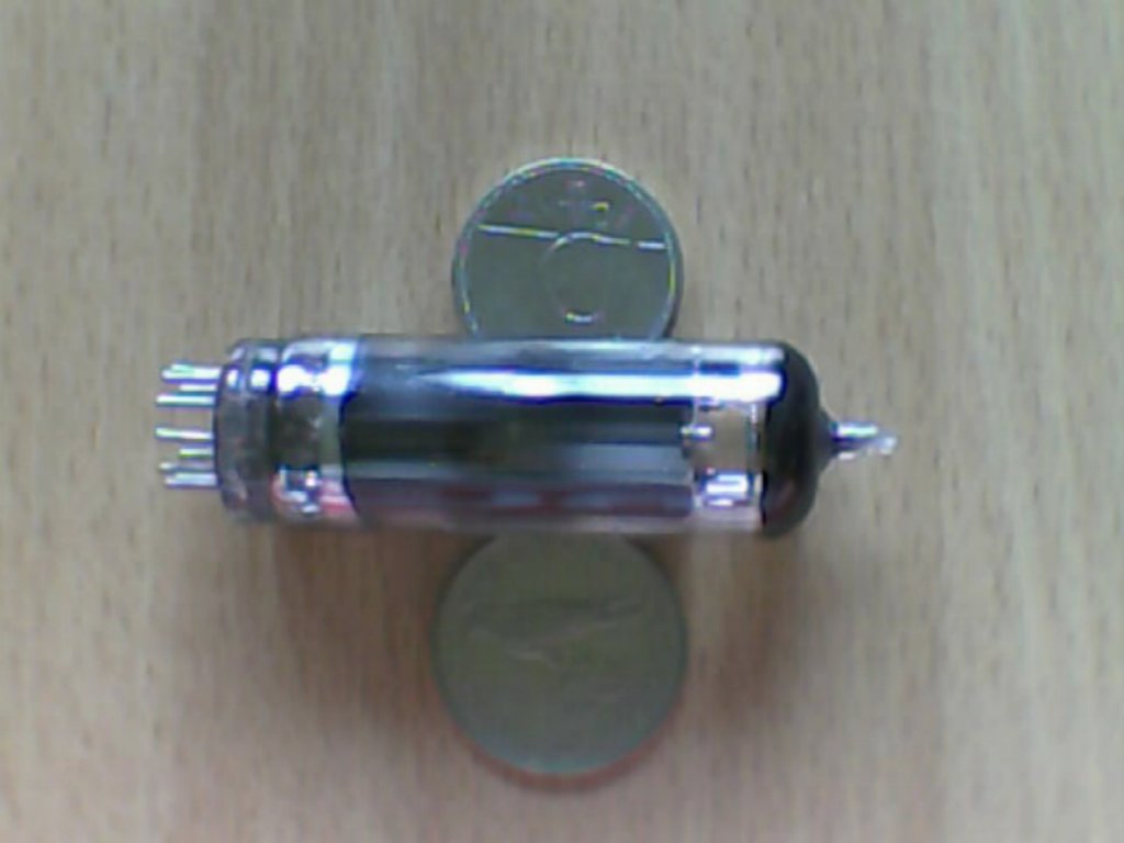

Egy olyan segítséget szeretnék kérni hogy van egy pár csövem amin nincs vagy lemosódott a felirat. Biztos vagyok benne hogy meg lehet állapítani milyenek, de hogy? Csináltam mindről képet. Kettő egyik és másik oldaláról. Egyébként paraméterek mérésével nem lehet megállapítani? A képeken nem sok látszik pedig 2 megapixeles. Lehet a fény zavart be. Köszönöm előre is a segítséget. Írjátok le mit mérjek és megteszem csak tudjam meg mik ezek.

(#) silent15 válasza tanulo99 hozzászólására (») Júl 23, 2012 /
Image11 - 12 Az egy PY86 os lesz ! A többiről nem tudtam megállapítani.
(#) frecsko válasza silent15 hozzászólására (») Júl 23, 2012 /
Inkább EY86, EY87, DY86 vagy DY806
Image20-21: EZ80-asnak látszik.
(#) havranarpi válasza tanulo99 hozzászólására (») Júl 23, 2012 /
az első kép lehet EBL21?
(#) kadarist válasza tanulo99 hozzászólására (») Júl 23, 2012 /
Az Image11 - 12 inkább DY86 vagy EY86 lesz. Ezeket tudtommal nem gyártották P-s fűtéssel.
(#) CHZ válasza havranarpi hozzászólására (») Júl 23, 2012 /
Az első 6P3SZ, nem EBL , foglalata sem ilyen.
(#) bakos13gab válasza tanulo99 hozzászólására (») Júl 23, 2012 /
Én ezt PY82-re tippelem vagy valami ilyesmi egyencsőre. Ha ki van vágva középen az anódlemez kicsit, akkor py lesz.
