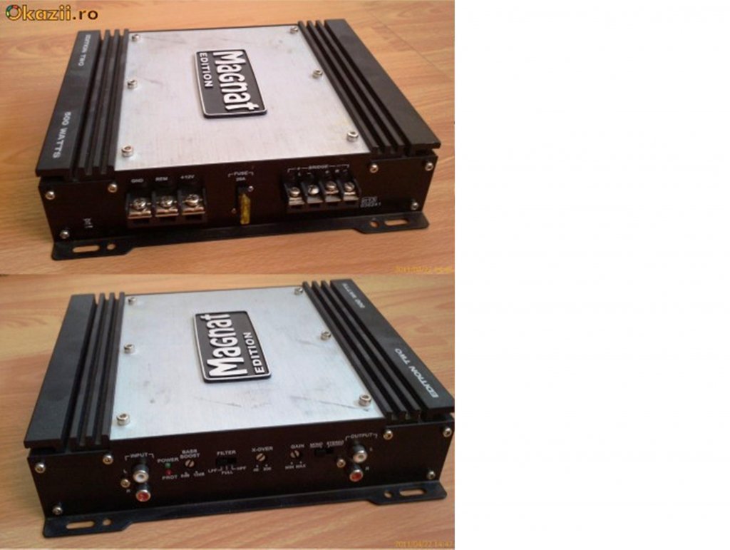

(#) boy3000 hozzászólása Máj 31, 2012 /
Olyan kérdésem lenne, hogy van egy Magnat Edition Two 500 watts (2x250 watts 1x500watts) teljesítményű autóerősítőm és az lenne a kérdésem, hogy-hogyan tudom azt elérni, hogy 1x500 wattos legyen, mert van hozzá egy Magnat Edition BS30 800 Wattos Mélynyomó, és ezt szeretném vele meghajtani...
Köszike szépen...

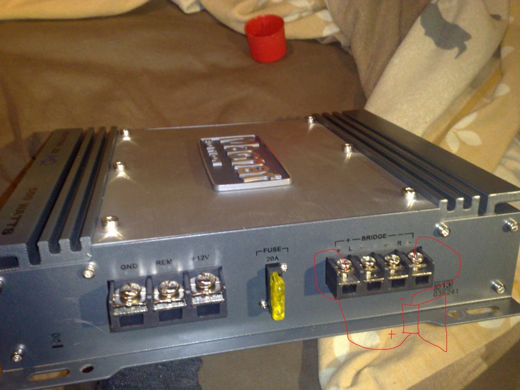

(#) Beringer 600 válasza boy3000 hozzászólására (») Jún 1, 2012 /
Heló! Van az erősitődön,BRIDGE felirat a kimenetnél? mert ha van akkor oda kell csatlakoztatni a ládát,ott lessz 1x500w.
(#) boy3000 válasza Beringer 600 hozzászólására (») Jún 1, 2012 /
Helló! Köszike szépen, igen van rajta BRIDGE felirat
(+ - + -) így vannak rajta a bridge felírat alatt oké idáig meg is vagyok, de ezt hogyan kell 500 wattra állítani... azt nem tudom.... nem vagyok nagy szaki ilyen téren...
Előre is köszönöm szépen....
(#) matyusz válasza boy3000 hozzászólására (») Jún 1, 2012 /
Valószínű egyértelműen van ráírva és vonalazva van, esetleg egy képet csinálnál a csatlakozók felől azzal nekünk is segítenél. Szerintem az egyik mondjuk bal szélső + és mondjuk jobb szélső - lesz és így lesz hidalt. Kép hiányában csak sötétben tapogatózunk, persze aki még nem látott ilyet.
(#) GyurikaBx válasza boy3000 hozzászólására (») Jún 1, 2012 /
Szia! A mellékelt képen láthatod a bekötést, nem kell semmit át állítani az erősítőn! A hangerőt persze be kell állítani.
Üdv.:Gyuri
