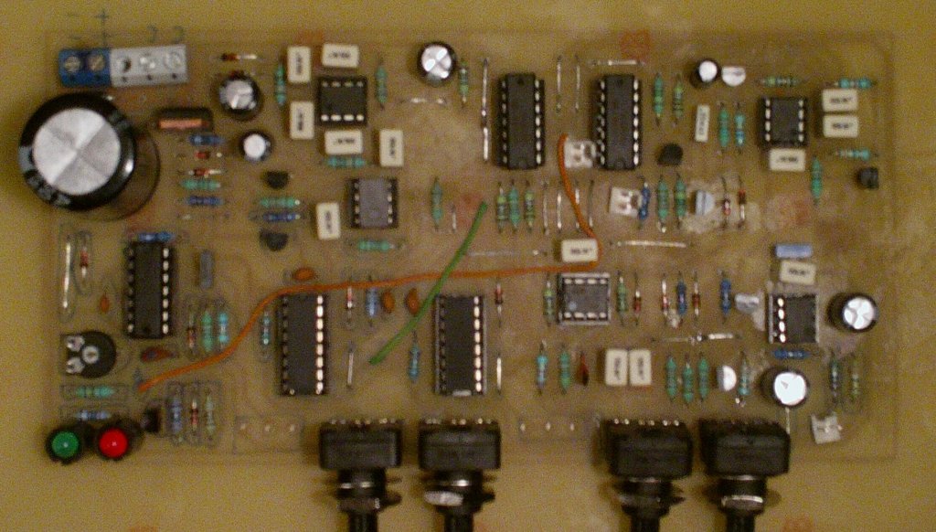

(#) Tetye válasza Tetye hozzászólására (») Jún 9, 2012 /
El jutottam eddig hogy lassan kész a panel még várok pár fólia kondit és potit de lassan az is meg lesz. Viszont addig szeretnék elkezdeni fejet csinálni hozzá, de nem tudom miből induljak ki mert eléggé megoszlanak a vélemények/infók. Milyen huzalt vegyek? És hogyan kéne megtekerni?
