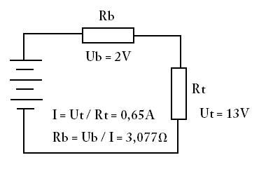

1., Váltsd át mindkettőt 10E-9 ohm m -re (1000/17,8)
2., A körben 4V/53 ohm áram folyik. Az 50 ohm -ra jutó feszültségeséssel megbirkózol. Kapocsfeszültség. 3., A teleppel sorban rajzold be a 0,8 ohm belső ellenállást, innen csak számolgatnod kell. 5., A félkörívek helyére rajzolj két-két sorbakötött R ellenállást
5.: pont úgy van, ahogy reloop írta.
A második esetben 3*R lesz sorba az egyik ágon, és párhuzamosan a másik ágon a maradék 1 db R-rel. Tehát az eredő: 3*RXR=0,75*R
