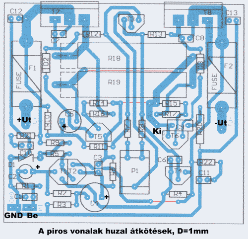

Konkrétan csak sejtem melyikről van szó. Az előfok lead persze 4V-ot is, csak nehogy a hangszórók bánják, szóval óvatosan. Sprintlayoutod van? Mert a terv abban van meg, ráadásul makróban is megcsináltam, hogy menüből be lehessen húzni egy-az-egyben.

(#) Tom025 válasza Doncso hozzászólására (») Szept 19, 2007 /
Itt a nyák. Alkatrészértékeket nem írkáltam be, mert sosem szoktam, és amúgy is simán ki lehet találni.

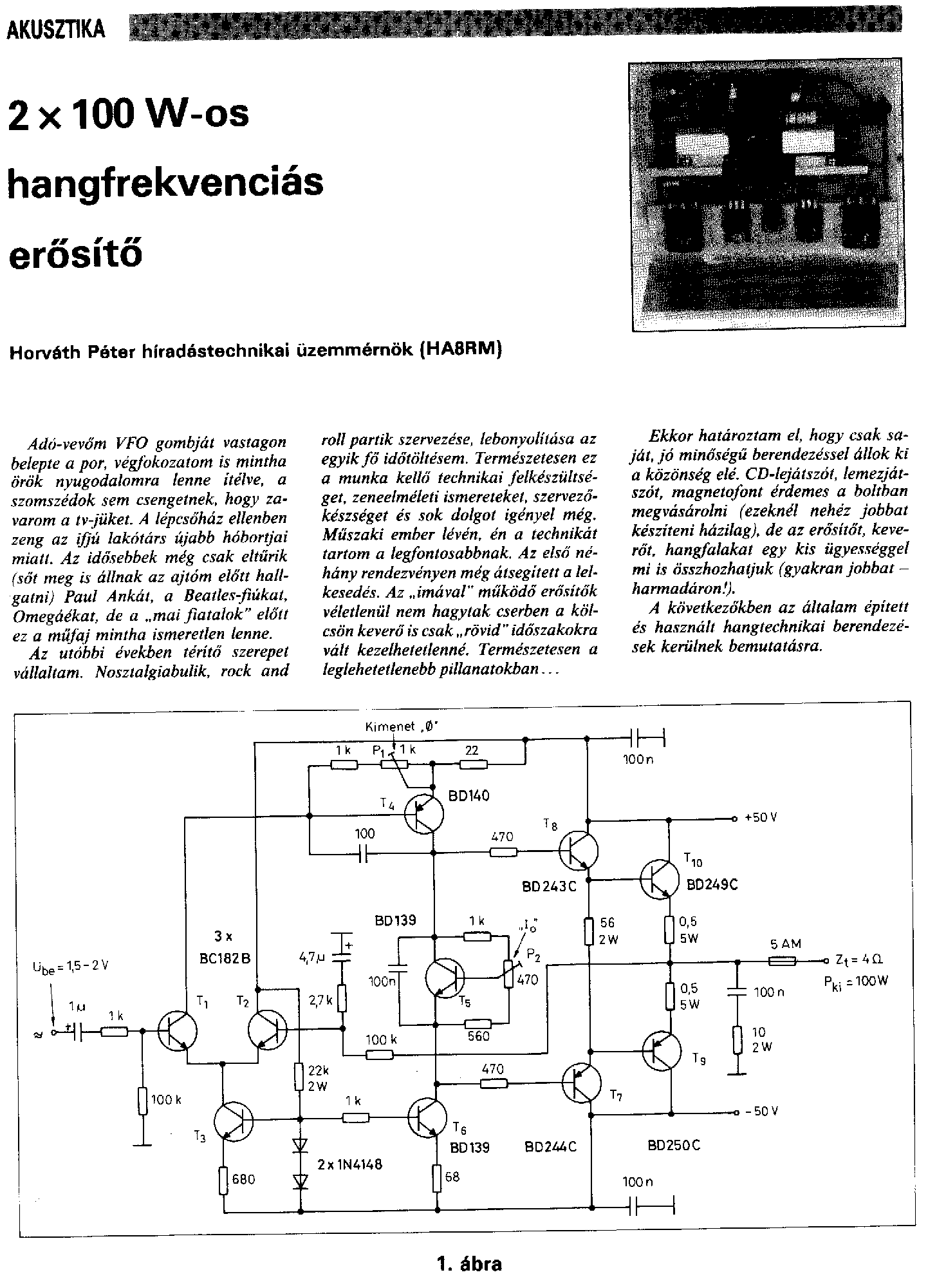

És +-50 voltos tápot tudok csinálni ehez a kapcsoláshoz (csatoltam). Ja és hogy amit mellékeltem azt tényleg műxik-e, és 100w-os e?
(#) Tom025 válasza roland0327 hozzászólására (») Szept 22, 2007 /
Ezt a kapcsolást nehogy megépítsd! Akkor inkább ezt, TIP142-147 végtranyókkal. Nagyságrendekkel jobb kapcsolás, és nyáktervet is tudok hozzá küldeni.

Már megépítettem az említett végfokot. 4 ohmon 100W-ot tud, rosszat nem tudok róla mondani. Szerintem nem rossz erőlködő. Egyszerű megépíteni és viszonylag olcsó nem igényes az alkatrészeire. És ehhez is van nyákrajz. Ahol a cikket találtad ott kell lennie nyákrajznak is. De ha nincs akkor tudok adni hozzá.

(#) roland0327 válasza hapro hozzászólására (») Szept 22, 2007 /
akkor meg építem de a bd-s tranyók közül kettő drága (sajnos).
A két csotna össz. 3000 forint.
de megépítem mert jónak tünik!!!

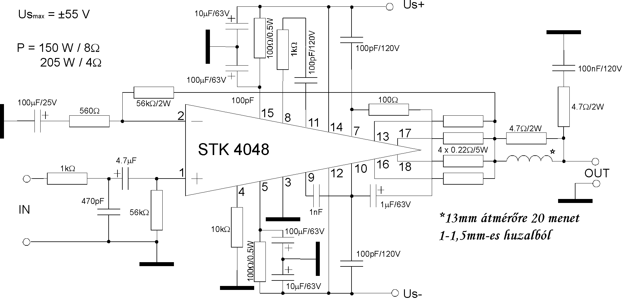

én pl szertenék megépíteni egy 2*150W-os erösítöt és nem találok megfelelö erösítöt vagyis sémát meg a többi hozzávalót.Legyen jo minöségü hangja és szóljon is valahogy gondolom kegyetlenül. Ne legyen IC csak anyit kérnék!!!!! többi minden mehet.nagyon kezdö vagyok és ez diploma munkára menne!!!egy ilyenbe kéne csak magas hangnélkül(Aktiv hangdoboz)kösz mindenkinek!!!
(#) maTaKee válasza Sacky hozzászólására (») Szept 22, 2007 /
Ez az STK-4048 8ohm -on 150W ad le! Ebből építessz 2 és már meg is van a 2×150W!
Az STK -k pedig IC -nek néznek ki, de én azt vallom , hogy ezek tranzisztorok jól összeválogatva!
