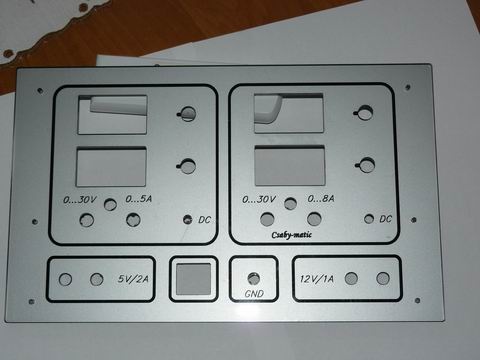

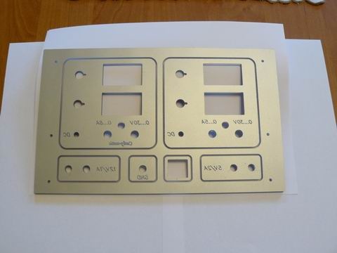

Én is megmutatom, hogy haladok.
A ma délutáni program az előlap volt. Az első képen a marási és festési oldal felől, a másodikon kívülről látszik.

(#) kameleon2 válasza AzIgaziCsaby hozzászólására (») Szept 12, 2012 /
Szép lett Csabi! Kíváncsi leszek a teljes doboz milyen lesz.
(#) emmzolee válasza AzIgaziCsaby hozzászólására (») Szept 12, 2012 /
Ez nagyon jó lett.
Hogy készítetted? Írj le mindent.
(#) AzIgaziCsaby válasza emmzolee hozzászólására (») Szept 12, 2012 /
Tényleg nem az én érdemem, hanem a CNC masináé.
ArtCam nevű programban megrajzoltam mindent. Szó szerint, mert még a potik elfordulásgátlójának a helyét is. Beállítottam az egyes elemek mélységét, megtükröztem és kértem egy marási kódot. Nagyon kezes program, élmény vele dolgozni.
A plexi egyik oldalát alkohollal zsírmentesítettem és lefújtam ezüsttel. Belemartam mindent és átfújtam matt feketével. Azáltal, hogy a fekete részek közelebb vannak, teljesen 3D-s lett.
A tervezésre elment egy estém, a marásra a festésekkel együtt egy délutánom.

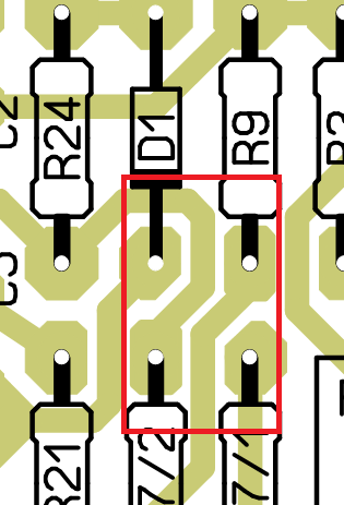

A hozzászólás módosítva: Szept 15, 2012
(#) Ghoost válasza (Felhasználó 75345) hozzászólására (») Szept 15, 2012 /
bocsanat!
En meresi pontoknak a rajzon szereplo
szobuborekokat (teglalap alaku) es a benne talalhato erteket ertettem.
„normális, hogy a 12-es láb a GND-n van”
Nem. Keres a D1 es az R9 kozott zarlatot a NYAKon.
