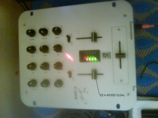

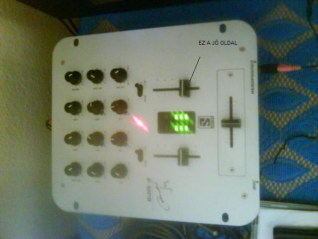

Hali! Mindenkinek! Van egy 2 csatornás keverőm jaytec djm-3. Az a problémám vele hogy, az egyik oldal tökéletes,de a másik csak monóba szól és csak az egyik ütem kijelző dolgozik rajta de ha rá dugom phonora akkor jó sztereóba szól. Szét szedtem de nem látni semmit rajta. Ha valaki tud segítsen már előre is nagyon szépen köszönöm. Itt a kép róla mind a 2 csatornáról.

A kérdésedet nem ebbe a topikba kellet volna fel tegyed, hanem máshová. Amugy valahol az elő fokban lesz a hiba, én először az elő fok IC-k nek a tápfeszültségét nézném meg hogy meg van e. Az is lehet hogy kontakt hiba, működés közben próbáld mozgatni a panelt hogy nem e ott van a baj.

Ez lehet potenciométer hiba, lehet egy kiszáradt vagy rövidre záródott elkó, vagy az RCA bemenetnél vagy kimenetnél a forrasztás. Sok minden lehet, de eddig csak találgatni lehet. A "nem látsz rajta semmit" ettől még akármelyik alkatrész okozhatja a hibát.

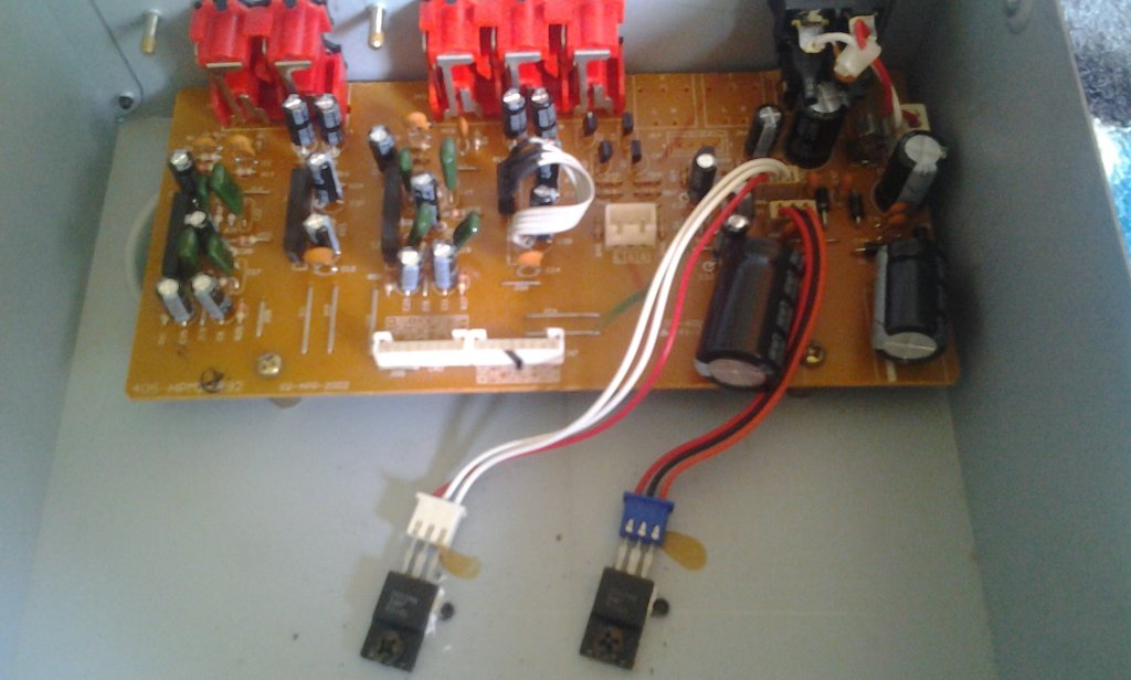

Szia. Néhány jó kép a belsejéről sokat mondana, ha van néhány fotó az áramköri környezetről , akkor többen tudnak hozzászólni lehet feltűnik valakinek valami...
(#) at22 válasza mindenes hozzászólására (») Jún 19, 2012 /
Hali! Kösz a tippet majd készítek róla képet és fel rakom.

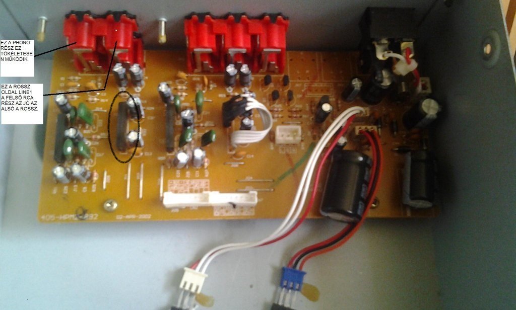

Hali! Itt vannak a képek de észrevettem valamit amikkor rá adtam a végfokon meg a keverőn teljesen fel toltam a hangerőt akkor szólt a rossz oldal is de gyengén és recsegve meg a kivezérlés jelző csak ép hogy világított két ledig. Nem sok baja lehet de ahogy most szét szedtem mozgattam a panelt meg a zsinórokat de nem csinált semmit.Biztos valamelyik alkatrész lesz a bibi. Csak azt nem tudom hogy, hol keressem a hibát.

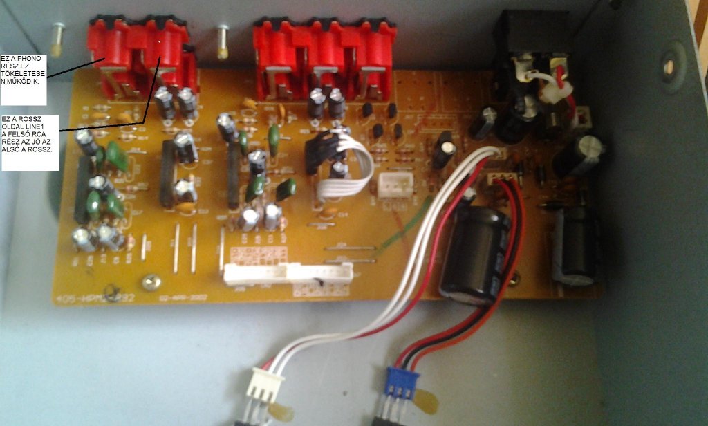

(#) at22 válasza at22 hozzászólására (») Jún 19, 2012 /
Itt is még kép róla.
(#) GyurikaBx válasza at22 hozzászólására (») Jún 19, 2012 /
Ez így kemény dió lesz! Kéne egy szkóp és végig kéne követni a jel útját!

(#) ladislave válasza at22 hozzászólására (») Jún 20, 2012 /
A képen bejelölt IC lesz a ludas.
A tápfeszültséggel szerintem minden rendben,mert különben a másik fele sem szólna.
(#) matyusz válasza at22 hozzászólására (») Jún 20, 2012 /
Szerintem először mérd ki abban a csatornakörben az elkókat nem zárlatosak-e, ha nem akkor nézd meg a jel útját, esetleg forrasztgasd át azon a részen a forrpontokat. Ha meg akarod tudni meddig megy el a jel, dugj az RCA bemenetre egy jelet és az IC-k bemenetére forrassz vezetékeket és innen vidd a jelet egy kisebb erősítőre. (Nézd meg az IC típusát és nézd majd meg az adatlapját, innen fogod tudni melyik lábak a be és kimenetek.

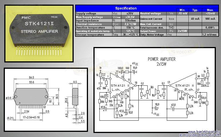

Üdv, A napokban összeraktam egy erősítőt egy STK4121-es ic-vel. Nem akar megszólalni. Egy kérdés fel merült bennem: van egy lába az ic-nek (6-os láb) mute. Azt nem kötöttem sehova, lehet hogy az a probléma? Az ic adatlapját mellékelem, a kapcsolás is benne van.

(#) Beringer 600 válasza Something hozzászólására (») Jún 20, 2012 /
Hali! Hát figyelj, ahol csak néztem a 6 láb sehol sincs bekötve.Általába a mute kivezetést vagy egy ellenáláson keresztűl kötik a + polaritáshoz,vagy ellenálás nélkűl,pontosan nem tudom.Próbáld meg 10k ellenáláson kersztűl a + polaritásra kötni.
