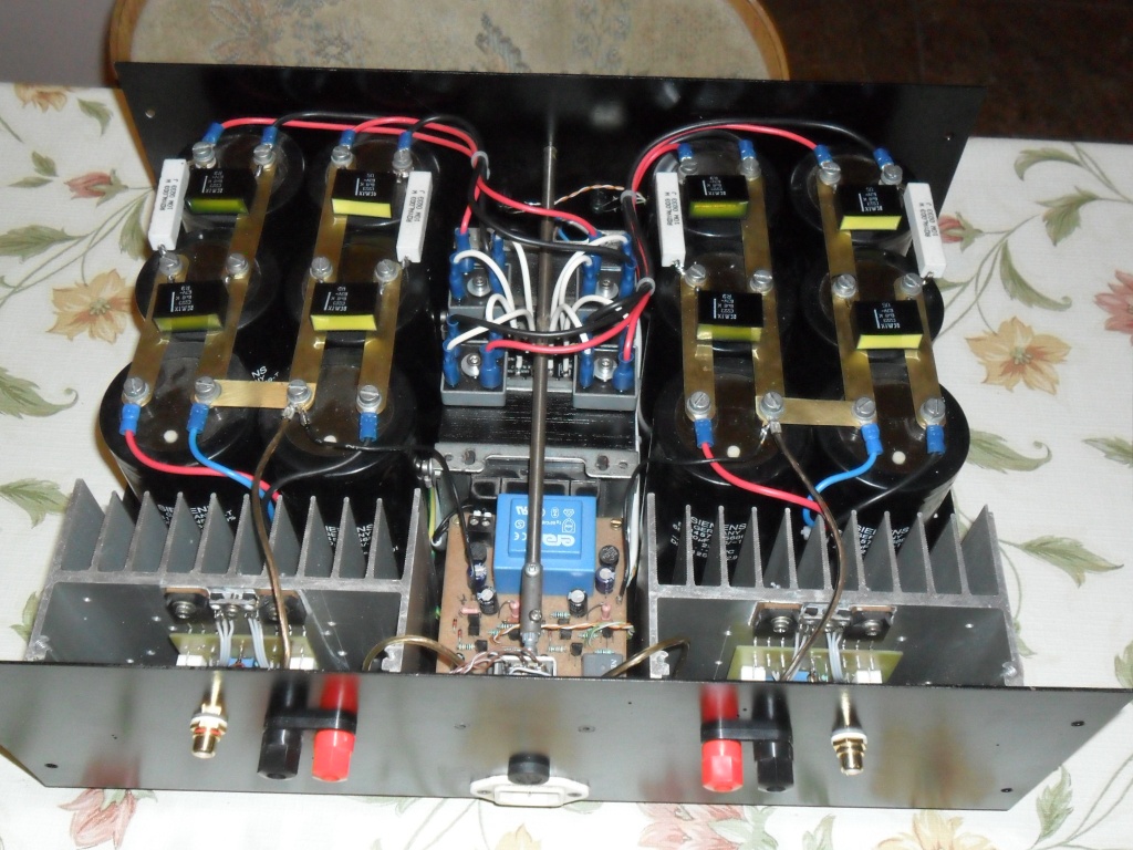

Készül az én Hiragám is.Dobozba szerelve,egyelőre fa oldallapok és fedél nélkül. A hozzászólás módosítva: Okt 16, 2012
Van anyag
...6x68000 µF / oldal.Az R nem meleg.12V~/100VA trafóról 14V a DC,700mA nyugalmival. |
