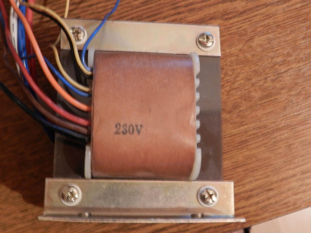

(#) mmajka hozzászólása Jún 22, 2012 /
Kedves Fórumtársak!
A minap lomtalanitás közben sikerült guberálni egy jólkinéző trafót amelyen nemsok adat van feltüntetve. Valamint a primer tekercsen kivezetések-bevezetések hada, a mérés nem lenne gond csk tudnám hová kell kötni a 220 at pontosan. A csatolt képeken ezt a trafót láthatjátok. Esetleg valaki tudna egy jó módszert ezen adatok kideritésére. Előre is köszönöm az ötleteket.
(#) ujfalusi válasza kinkat hozzászólására (») Jún 22, 2012 /
Ohm mérővel megkeresed a legnagyobb ellenállású tekercset, az lesz a 230.
(#) mmajka válasza ujfalusi hozzászólására (») Jún 22, 2012 /
Köszönöm a gyors választ.
Persze gondolom a vastagabb bemenő ágakon kell keresgélnem?

(#) ujfalusi válasza mmajka hozzászólására (») Jún 23, 2012 /
Éppen hogy nem. A primer a legvékonyabb szokott lenni.

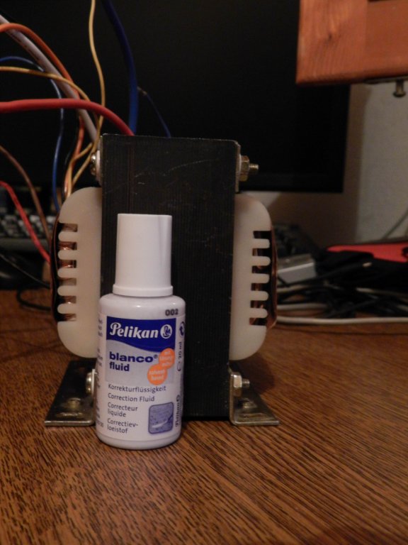

(#) speeedfire válasza speeedfire hozzászólására (») Jún 23, 2012 /
Na még egy kis infó, hátha valaki tud rá valamit mondani, hogy kivitelezhető-e és ha igen akkor hogyan.
Méretei: 2,5*7,8*6,5cm
Primer: ~0.1mm ~62ohm
Szekunder: 1mm ~1ohm 14.5V ~3A
És igen, rosszul írtam. A szekunder van felül az a vastagabb.
Ebből szeretnék én 24V 50VA-t.
(#) pucuka válasza speeedfire hozzászólására (») Jún 23, 2012 /
A trafód egy szabványos EI78/26 mm vasmag. Ebből olyan 35 W -ot tudsz kihozni. Az 50 W -hoz legalább az eggyel nagyobb méretű, EI84/28, vagy annál nagyobb méretű vas kellene.
Arról nem tehetek, hogy nem sokat értettél belőle, a legelső kérdésedre válaszoltam. Bár ujfalusi kolléga rákérdezett a méretre, és abból számítható a vasmagkeresztmetszet. Több dolgot tehetsz, vagy jobban, alaposabban utánanézel az elektromágnesességnek, és akkor tudni fogsz bármilyen extrém vassal transzformátort készíteni, vagy elfogadod a konkrét (szabványos) magméretű transzformátorokra készült táblázatokat, vagy az interneten fellelhető (itt a fórumon is) számoló programok egyikével kiszámolod. Attól meg nem kell megijedni, ha némileg eltérő eredményekre jutsz, mert a végeredmény nagyban függ a kiindulási paraméterektől.

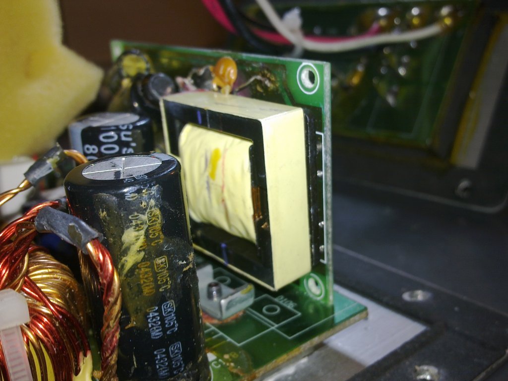

(#) forma3 hozzászólása Jún 30, 2012 /
Én már hónapok óta küzdök egy mélynyomó javításával, ami általában rossz, ahogy felhangosítom letilt, de nagyon ritkán tökéletesen szól. Találban benne egy trafószerűséget a digitális erősítő panelon, és arra kezdek gyanakodni, mert 55 fokot mértem rajta. Ez mennyire számít soknak, mekkora az esély hogy az a trafó rossz?
(#) Mályi László válasza forma3 hozzászólására (») Júl 2, 2012 /
Az 55 fok nem sok de a funkció dönti el. Azt javaslom van ilyen topic ott kérdezd meg.
(#) forma3 válasza Mályi László hozzászólására (») Júl 2, 2012 /
Melyik topicra gondolsz?
Volt egy ilyen hogy: "zárlatos tranformátorok mérése", de azt valaki nálunk sokkal okosabb bezárta, és áthelyezte ide a kérdésemet.
(#) mindenes válasza forma3 hozzászólására (») Júl 3, 2012 /
Inkább a kondikban kellene keresni a hibát. Ezek a kapcsolóüzemü táp trafók azért elég ritkán szálnak el csak úgy. Az ocsó made in cshájna kondik kiszáradása inkább lehet a hiba forrása, ezeket éredemes cserélni még ha nem is púposak. Üdv.
(#) forma3 válasza mindenes hozzászólására (») Júl 3, 2012 /
Köszi, ránézek azokra is de ez egy digitális végfokon van, semmi köze a kapcs. üzemű tápokhoz. Akkor az 55 celsius fok nem olyan vészes?
Az 55 fok még belefér. Cseréld ki a kondikat és meg látod mi lessz.
