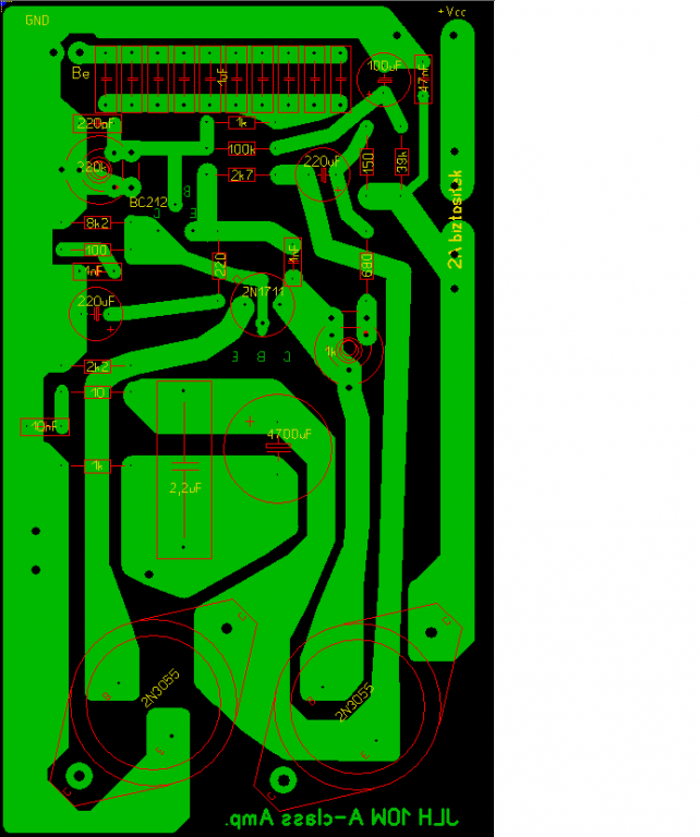

Az a baj, hogy 0,9A-nál nem tudom feljebb vinni a nyugalmit, pedig a trimmer már legkisebb állásban van.
Bejelölnéd nekem, hogy melyik alkatrészt módosítsam még, hogy jó legyen? A trimmer elől a 680ohmos ellenállást már kivettem.
A 220µF és a pozitív táp közötti 150 ohm ellenállást cseréld 68 ohm-osra, vagy ahhoz közeli értékűre.
Köszönöm! Sikerült 1,2A-ra belőni és elégnek tűnik.

Bc212, 2N1711, illetve 2N3055 tranzisztorokat használok. Szinte minden alkatrész bontott, amit beépítettem, szóval alig kellett eddig költenem rá és ahhoz képest szerintem egy nagyon jó hangú kis erősítő ![]() Jelenleg 17V a tápfesz és 1,24A a nyugalmi áram 4ohm-ra. De próbáltam 30V tápfesszel is 8ohmon és ott is szépen ment.

Megépítettem a 69-es változatot. Egyenlőre még csak a deszkamodel van kész. Az élesztés során a következő jelenség lépett fel. Beállítottam a fél tápfeszt ez 16.5V, majd beállítottam 1.3A nyugalmi áramot. Rákötöttem egy 8Ohmos hangszórót a beállított értékek tendben voltak. Ez után jelet adtam a bemenetre és ennek hatására a fél tápfesz (16.5V) lement 8V körüli értékre, az 1.3A viszont felment 1.6A-re. Próbáltam beállítani a nyugalmi áramot 1.3A-re ez sikerült is, de a két végtranyó közötti féltápfeszt már nem tudtam visszaállítani. A kérdésem az lenne, hogy ez normális-e így, vagy ha nem akkor vajon mi lehet a probléma megoldása? Előre is köszönöm a segítséget.
Szia! A nyugalmi áram növekedés végtranzisztor hibára utal. Itt kimondottan T4-re gyanakszom. Hűtöd őket rendesen?
A másik lehetőség gerjedés lenne. Ezt a kimenet és a bemenet közelsége okozhatja. Rövidre zárt bemenettel meg kéne szűnnie.
Szia Reloop!
Kösz a gyors választ. Nem hinném, hogy gerjedés lenne, mert a zene kristály tisztán szól rajt. Lehet, hogy nagyobb hütőborda kéne, mert üzem közben nem tudom megfogni, de ha a T4 tönkre ment volna, akkor szólna rajt a zene rendesen?
Ha visszahűlt az erősítő változik a kimeneti feszültség? Mekkora olyankor a nyugalmi áram?
Ha a bemeneten nincs jelforrás (akár csak úgy is, hogy a jelforrás nincs bekapcsolva), akkor hidegen és melegen is tartja az ideális értékeket. Amint azonban csak megérintem, vagy jelet kapcsolok a bemenetre, hidegen is, és melegen is felmegy a nyugalmi áram 1.6A-re az 1.3-ról a félfesz pedig leesik a T4-en 8V-ra.
A bemeneti kondi volt a hiba. Ugyanis nem raktam bele csak átkötöttem, mert a CD lejátszómnak csöves kimenetet csináltam, és ott már amúgy is van egy csatoló kondi. A deszkamodelt viszont egy sima CD-vel teszteltem. A hiba megoldása, annyira triviális volt, hogy nélküled soha az életben nem jöttem volna rá. Köszönet.
