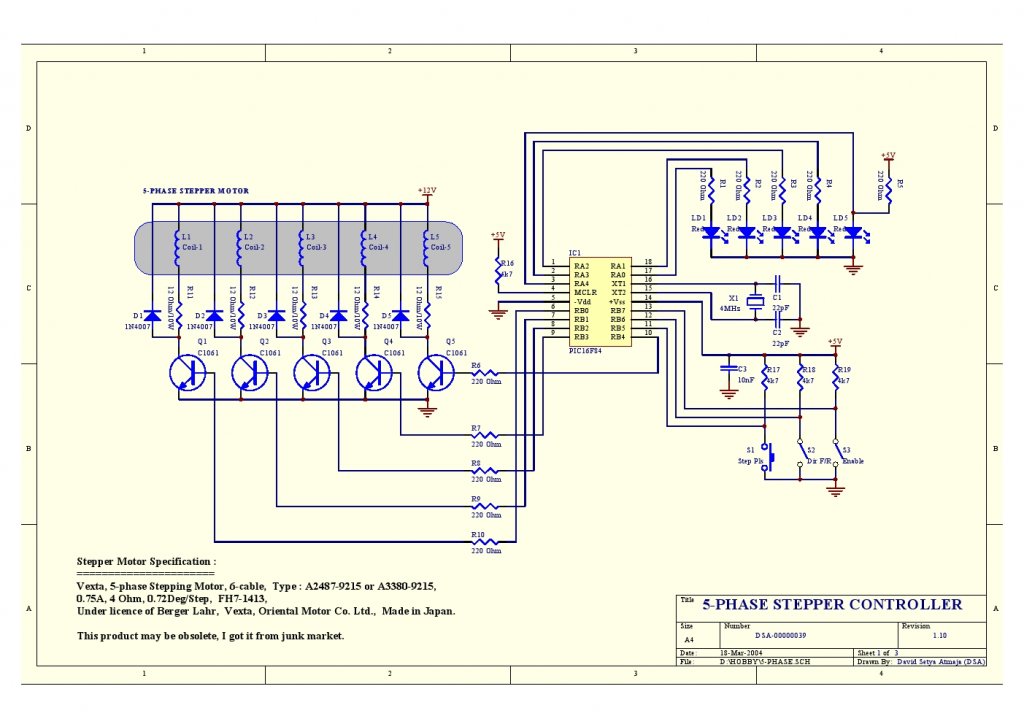

a régi pic-re írt : tris utasítást, hogyan kell átírni 16f628-ra?

hát a kimeneteken a ledek villognak sorban ahogy kell, a bemenetekre tett kapcsolókra igy nem reagál:irány stb. szoval a bemenetek valamiért némák . viszont a tris utasitással meg OK minden. azért köszi a segítséget!!! már egy hete ezzel kínlodom és nem birok vele.

Kapcsold ki a komparátort:
  1. movlw 7
  2. movwf CMCON

A komparátor ki van kacsolva.De ha rá tudnátok pillantani az asm-re ott jobban látszik a probéma már fel raktam: 628 asm 1.asm
Talán valamit nem jól írtam át.

Kapcsolási rajz a 628 asm 1-hez.Talán segíthet.

Megtaláltam a hibát: mikor a tris utasítást átírtam:
banksel TRISA
movwf TRISA
banksel PORTA
banksel TRISB
movwf TRISB
banksel PORTB
Átkellet írni a TRISA, TRISB, IO lábakat is és működik minden ahogy kell.
Köszönöm mindenkinek a segítséget!
