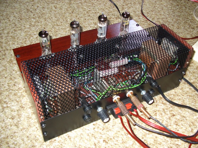

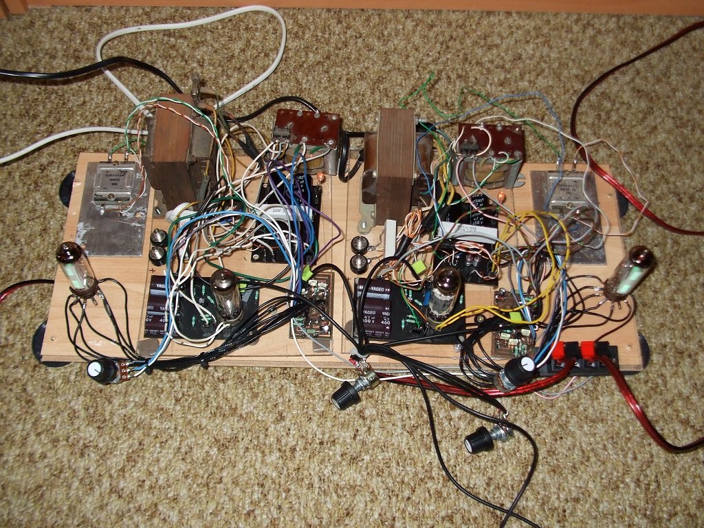

Idézet: „Van egy ilyen 9100 pF -os orosz silver mica” Mi lenne, ha - esetleg - műszakilag is megfontolnád a kondenzátorok alkalmazását? Egy ilyen értékű kondenzátor 40Hz-en még 400k Ohm feletti impedanciát képvisel, ami csövesben sem tolerálható (ezzel akarsz a végcső 330k Ohm -jára rácsatolni?) Véleményem szerint sokkal többet nyom a latba, ha egy erősítő tisztességesen meg van csinálva, mint az esetleges kapcsolásba ilyen-olyan (vélt, vagy valós) tulajdonságokkal felruházott, de oda nem megfelelő alkatrészeket bepakolni, km-es bekötőhuzalokkal (ahogy a mellékletekben láttuk, nem feltétlenül Nálad).
Nagy képzelőerő kell ahhoz, hogy a csövek minden egyes lábán található - legalább 20cm-es vezeték láttán - működőképességet feltételezzek. Én azért rátennék egy szkópot, mi is valójában a helyzet..

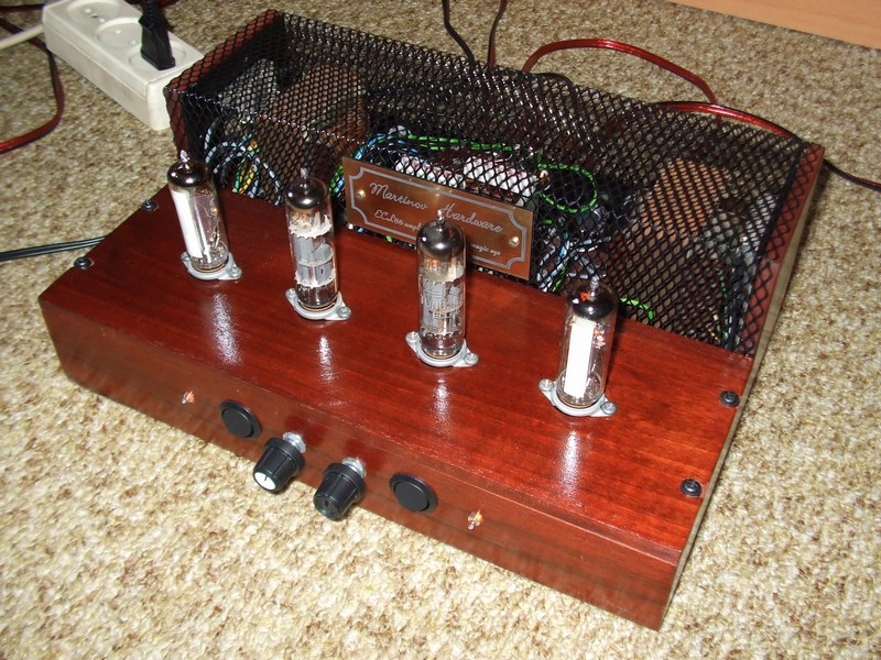

Szép lett, tetszetős darab
Néhány építő jellegű kritika: ha valahova rácsot teszel, a mögötte lévő dolgokat illik elrendezni. Ha a potigombon nincs akkora szoknya, hogy eltakarja a felfogatást (meg egyébként is), akkor szerelőlapra tesszük, nem közvetlenül az előlapra. A kábeleket vágd akkorára, hogy épp ki lehessen billenteni az elejét mérni... (Értem én, hogy akart a nyák elkészülni, még azt tudtam volna elképzelni, hogy nem a tetejére fogatod fel a foglalatokat, hanem tömör réz távtartó vezetékeléssel csak kiemeled az előlap magasságába. (Ami egyébként még most is megcsinálhatsz.) Elsőre tényleg szép munka!

Szép meg jó tetszik csupán azok a nagyon hosszúnak tűnő vezetékek fontosságát nem értem , egy csöpnyi előrelátással a tervezésnél nagyobb odafigyeléssel szerintem a töredékére lehetett volna a vezetékek hosszát méretezni.

Köszönöm a tanácsokat. Próbáltam rendezgetni a dolgokat a rács alatt, ennyire sikerült. Legszívesebben nem is raktam volna rácsot, de a szellőzés miatt jobbnak láttam alkalmazni. Amúgy jól ráéreztél a lényegére, amikor hozzáfogtam ehhez az erősítőhöz akkor nem gondoltam, hogy ez lesz a vége, csak valaki hozzámvágott egy Vidi R4900-at és gondoltam hasznosítom. Gyakorlatilag csak sodort az ár.
A potmétereken még dolgozok, szerintem csak simán lerövidítem a tengelyét megfelelő méretűre. Igazából magamnak építettem és én maximálisan elégedett vagyok a hangjával, de ettől függetlenül ma már sok mindent máshogy csinálnék.
A hosszú vezetékek a véletlen szülöttei. Először a nyákon volt egy csőfoglalat beültetve, de úgy nem lehetett volna beépíteni a dobozba, emiatt vezetékeltem ki. Féltem, hogy gondokat fog okozni, de igazából semmi. Pont ugyanolyan hangja van lánykorában (lásd képen). Biztos nem totálisan zajmentes, de én nem hallom egyik botfülemmel sem.
