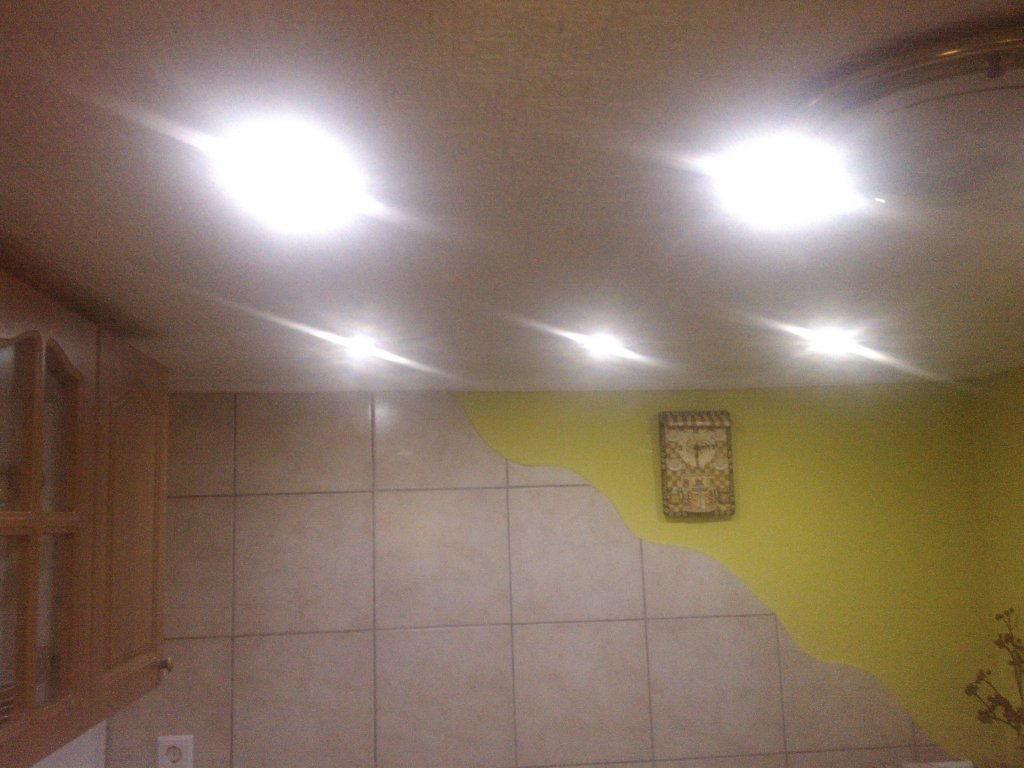

Szerintem is igaza lehet. Nem kell a 12v-ot 2x átalakitani ha nem muszáj. Én is ezen fáradozom csak nekem nem napelem van /még/ hanem szélkerék, és én sem fogom átalakitani a 12v-ot. A lakásban a konyha részen már megcsináltam a világítást 12v-ra. 12db led égőt tettem a mennyezetbe és nagyon jól szuperál, amit mértem 650ma az áramfelvétele. A fénye pedig nagyobb mint a 60-as izzónak. Már szétszedtem az órás rádiót és ahhoz készítem a stabilizálást. A router a legegyszerűbb mert ott úgyis van tápegység ami egyen áramot ad, csak meg kell mérni és stab ic-vel 12v-ról le kell húzni a kellő feszre.
