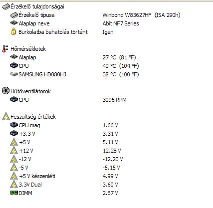

Mégvalami: Szerinted normálisak ezek a feszültség értékek?
Mintha a 3,3V -os ág kicsit magasabb lenne, a segédtáp meg gyanusan kevés feszülséggel látja el a rendszert tippem szerint.

Feszek: Szenzoroknak sose higyj, az első műszer jobban kalibrált.

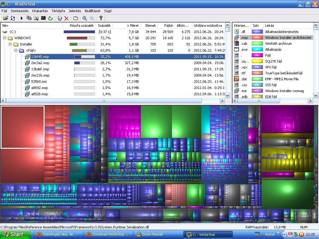

Egy érdekes problémával állok szemben.Adva van egy Thosiba L40 Win7-tel felpakolva.Tudom nem a legjobb konfig de eldöcög.Az a problémám hogy eltünt a program meghajtóról Kb 10Gb szabad hely.Van egy WinDirStat nevű progi amin vizuálisan is látom a meghajtón lévő adatokat színek formájában, de ha össze adom a foglalt területek adatait akkor csak~4Gb adat jön ki.Fut egy online vírus kerge de nem talált eddig semmit.Hova tűnhetett el a szabad hely?

(#) didyman válasza belfi2 hozzászólására (») Jún 26, 2012 /
A Win7 telepítve legkevesebb 12GB. Valamit nem jól szmolsz. Meg többnyire amit nem látsz, a rendszerhelyreállító árnyékmásolatai.
(#) belfi2 válasza didyman hozzászólására (») Jún 26, 2012 /
Lehet hogy nem jól fogalmaztam!Volt négy elsődleges partíció.Egy a rendszernek (20Gb), egy a programoknak(15Gb), plusz még kettő egyébre.A rendszer 16Gb foglaltság mellett futott,míg a program Kb 3Gb mellet.Egyszer csak a program lemezről eltűnt még 10Gb hely.Össze adva a lemezen lévő fájlok méretét ,csak ~3,5Gb volt a foglat hely.A többi nem látszódott de mégsem volt meg.
Mindegy, újra lett telepítve egy Win7 Proffal, elég az rajta.De ez sem ment könnyen.Mivel "sajnos" túl sűrűn nem csinálom (1 éves volt a régi) így egy kicsit megkínlódtam vele.Az volt a gond, hogy töröltem majd újra létrehoztam a két partíciót,ami nem lett volna baj ha a Win nem csinált volna még egy 100Mb-sat saját magának .Csak hogy mivel nem lehet csak négy elsődleges partíció a programoknak fenntartott helyet dinamikus kötetként akarta kezelni, amit rossz kötetcím alatt elutasított.Újra kezd az egész.Most egy eleve 100Mb-sat csináltam, amit kiterjesztettem 20Gb-ra így már jó lett.Most meg azzal jött, hogy a program partíciót csak logikai lemezként akarta kezelni.De nem hagytam .Csináltam belőle egy elsődlegest.Most Úgy néz ki rendben fut. Egyébként a WinDirStat minden fájlt lát.
