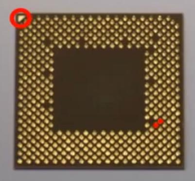

(#) _ampervadasz_ hozzászólása Jún 23, 2012 /
Stocket A -s foglalatra "Feature" lábak érdekelnek, amivel a processzor tulajdonságait lehet szabad határok között konfigurálni. Nem az Lxx hidak érdekelnek, hanem a processzor lábai.
A képen egy Barton magos CPU Stocket A tokozata látható alulról.
Azt mondja a német forrás, ha a képen található kettő pontot rövidre zárom, akkor a szorzót szabadon tudom konfigurálni. Mivel "minden" processzor ( duron, thorton, barton stb. stb.) ugyanezzel a lábszámmal ugyan ebbe a foglalatba illeszkeik, ezért érdekel, hogy minden processzorra érvényes e ez.

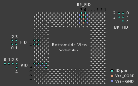

AMD -s megoldásra ezt a képet találtam, úgynézki a dolog igaz nak tűnik, már csak egy táblázat kéne.
