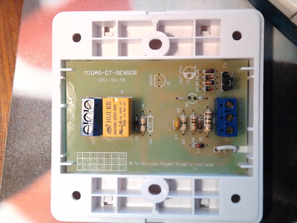

Sziasztok! Vásároltam egy szenzort és segítségeteket szeretném kérni. Ez egy fali kapcsoló amihez nem kell hozzáérni és kinyitja az ajtót.
Ezt egy kutya kiképző eszköznek szeretném megcsinálni, hogy egy 9V elemről menjen és egy piezo hangjelzőt rakni rá, hogyha a kutya közel teszi az orrát a szenzorhoz, akkor adjon egy hangot. Tehát nem ki-be kapcsolósra, hanem pillanat kapcsoló elven.
Az egyik oldalon van: OUT,GND,VCC
A másikon: COM,NO,NC

(#) proli007 válasza midasdt hozzászólására (») Jún 29, 2012 /
Az áramkör nyilván nem csak ennyiből áll, ami a képen látszik. De legalább egy leírás, használati utasítás, műszaki adatok.. kellene hozzá. Mert az látszik a jelölésekből, hogy a GND a negatív táp, a Vdd a pozitív, és az Out-on valami logikai jel jön ki. De hogy mekkora is a tápfeszültség, azt ebből még nem lehet tudni. A relét figyelembe véve, lehet ez 5V is. Ha csak annyit vír el, akkor stabilizálni kell a 9V-ot, 5V-ra.
Ha ez megvan (vagy tiszta), akkor meg lehet táplálni, és megmérni, hogy a Out-on mikor milyen szintű és milyen jelet ad ki. Ha igaz ezzel lehetne vezérelni egy áramkört (pld. monostabil kapcsolást) és ennek kimenetére tenni a piezzót.
A másik oldalon a relé kontaktusai vannak kivezetve, ez tiszta, egy váltó érintkezőről van szó. Ezt is lehetne kimenetnek használni, csak kérdés mennyire célszerű.
üdv! proli007
(#) Csupasz válasza midasdt hozzászólására (») Jún 29, 2012 /
Helló
Out: ki
GND: test ( nulla)
VCC: tápfesz
COM: közös
NO:nyitóérintkező
NC: záróérintkező
Az utolsó 3 a reléé.
A No és az NC lehet hogy fel van cserélve, ezt mindig keverem, de ki tudod mérni.

(#) proli007 válasza Csupasz hozzászólására (») Jún 29, 2012 /
Igen cseréled. Mert a NO azt jelenti, hogy "normálisan nyitva van". Vagy is ez a záró érintkező.
Az NC azt, hogy "normálisan zárva van". Vagy is ez a bontó érintkező.
A "normális" alatt, a relétekercs gerjesztetlen (feszültség mentes, vagy elejtett) állapotát feltételezik.
üdv! proli007

(#) midasdt válasza proli007 hozzászólására (») Jún 29, 2012 /
A szenzort az ebayen vettem,nem adtak hozzá semmit. A másik oldalán két fémlap van a müanyagra ragasztva,gondolom ez az érzékelö. Lehet 5 és 12 volttal is müködtetni ehhez egy tüskén lévö érintkezöt kell áthelyezni. Tehát akkor kezdésnek rakjak rá egy áramforrást, GND negatív VCC pozitív?

(#) Csupasz válasza proli007 hozzászólására (») Jún 29, 2012 /
Köszönöm ,hogy kijavítottál,tudom hogy mi, de mégis összecserélem....Mindig mérni szoktam, mert elég sűrűn cserélek mikrokapcsolót,és azon is ez a jelölés van.
