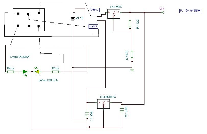

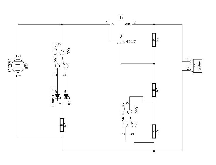

(#) golem hozzászólása Jún 30, 2012 /
A melékelt kapcsolást meg lehet épiteni vagy nem két ic nem fogja bántani egymást?
(#) golem válasza (Felhasználó 13571) hozzászólására (») Jún 30, 2012 /
Azért mert még egy duó viszajelző ledet vezérelnikel az a kapcsoló másik lábára eset.
(#) golem válasza (Felhasználó 15355) hozzászólására (») Jún 30, 2012 /
Jelenleg ebbe a formációba van megoldva mert máshogy nem lehetet megoldani.
(#) mps válasza golem hozzászólására (») Jún 30, 2012 /
Azért ez egyszerűbb:melléklet.
Kondik nincsenek rajta, a kapcsoló természetesen két áramkörös morze.
UI: Látom Simpi megelőzött, az Ő rajzáról leszedheted az értékeket, az enyémről a ledes részt.

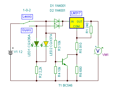

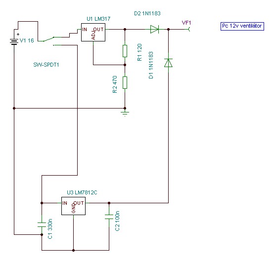

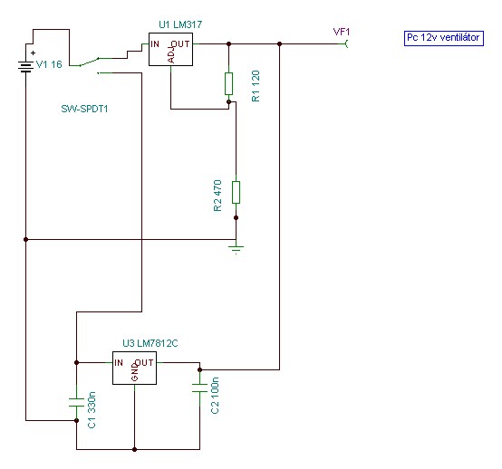

Nem jó egyik formáció sem mert a led fojamatosan világit mind a 2 egyszere ezért akarom 2 ic vel megoldani.
Miért is világít egyszerre? Vagy az egyik kap tápot, vagy a másik, amelyiknek pedig az egyik lába "lóg a levegőben" elég kis eséllyel fog fényt kipréselni magából. Amúgy pont úgy van bekötve mint a Te rajzodon. A lényeg a kapcsoló másik érintkezőjén van.
Az lm317 szakitani akarom a feszöltségét hogy ha nem kell a ventilátor akkor ne menjen. Ugy lenne megcsinálva hogy gyors ki lassu a gyorsnál a zöld led világit ki állásnál egyik se a lassun meg a sárga led világitana. De ha igy csinálom akkor egyik se támadja a másikat hátba. Itt számolni kel a dióda nyitó feszültségével.
(#) proli007 válasza golem hozzászólására (») Jún 30, 2012 /
Így nem lenne megfelelő? Persze az 317 ellenállásait a kívánt feszültség szerint kel kiszámítani - beállítani.
Te nem peszéni matyar? Olvasd el már légy oly kedves, miket írsz! Nem használsz vesszőket, hatszor kell elolvasni mit is szeretnél.. :no:
üdv! proli007
