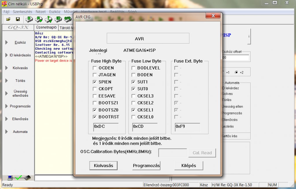

Egy Willem GQ-3X programozóval kellene egy Atmega162-n beállítani a fuse biteket de itt nincs olyan, hogy "BootLock11, BootLock12, Lock1 és Lock2, mint a Ponyprognál. Vagy csak máshogy hívják... Hogy is van ez?
