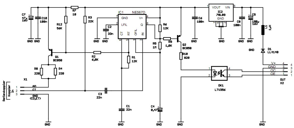

(#) diginewl hozzászólása Aug 10, 2019 /
Tiszteletem!
Segítséget szeretnék kérni a következő kész kapcsolási rajzzal kapcsolatban:
(Egy IC előállít modulált jelet, amit aztán ha visszakap a optotranyón keresztül, akkor lehúzza GND-re a kimenetét. A külső fény sem zavarja, ezek után csudajó dolgok tudnak történni - egy vasútmodell fordítókorongban szeretném használni pozicionáláshoz. A meglévő egyszerű kapcsolásom pontos, de sajnos a lámpafény már zavarni tudja...)
Megnéztem az IC működési tartományát 4,5-9V között van. Használhatom-e én ezt az áramkört 5V-ról, vagy 6V-ról? Így sokkal könnyebb lenne a meglévő rendszereimhez illeszteni.
További kérdésem: a leírás a NE567 D (smd-ről ír) Ez helyett használhatom-e én a LM567CN (hestore-nél van) IC-t?
Köszönettel: Jenő
A kapcsolási rajz, és leírás innen van:
(#) pucuka válasza diginewl hozzászólására (») Aug 10, 2019 /
Mindegy, melyik 576 -ot használod, csak tokozásbeli a különbség. Az áramkör 4,5 - 9 V között működik ugyan, de a tápját stabilizálni kell.
Ha zavarja a lámpafény, akkor nem jó fénykaput választottál, vagy úgy kell elhelyezni, hogy ne jusson bele idegen fény. Bár pont ennek a hatásnak a kiküszöbölésére használ modulációt.

(#) diginewl válasza pucuka hozzászólására (») Szept 20, 2019 /
Köszönöm a segítséget!
5V-on megy.
Elkészültem a kicsit átalakított áramkörrel. Igaz nem a CNY70-el használom, hanem egy másikkal. Az IC LM567CN. Meglepően durva háttérzajnál sem ad fals jelzést.
Az egész egy már meglévő kapcsolásból lett leegyszerűsítve, (Lásd előző írásomat Lichtschranke 1zu160) ill. hozzágondolva. A cél az volt, hogy könnyen beépíthető, külső zavartól valamelyest mentes, folyamatos foglaltságot adó, és occó dolog legyen.
