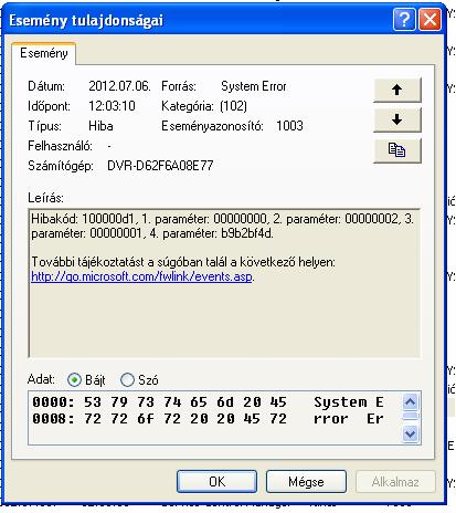

(#) Dióda hozzászólása Júl 7, 2012 /
Skacok az eddig jól menő kis gépecském dobott egy ilyen csodát de gőzöm sincs mit takar.
Ez már az eseménynaplóból van de egy kékhalál jött a semmiből és nem jövök rá hogy miért.

(#) didyman válasza Dióda hozzászólására (») Júl 7, 2012 /
Egy bluescreenview naplót tudsz mutatni, mert hátha van hivatkozás fájlra is (az 100000d1 kicsit általános, erőforrás-kezeléshez kötődő hiba). Addig is, a szokásos dolgok: Éjen át memtest futtatása, lemez logikai ellenőrzése (chkdsk), és fizikai jóléte (smart adatok), púpos kondi keresés, vezetékek, csatlakozók átnézése, kontaktjavítása, memóriamodulok, kártyák csatlakozóinak tisztítása.

(#) Dióda válasza didyman hozzászólására (») Júl 7, 2012 /
Ez a bluescreenview nekem semmit sem mutat.
Persze.
Jelentem memtest86-al bootolva eddig folyamatosan ment és semmi hiba.
Szerintem szoftveres gond lehet, de vajon mi.
