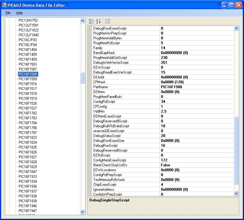

(#) kissi válasza Hp41C hozzászólására (») Júl 12, 2012 /
A PIC16F1508-at fogja tudni PK2-vel programozni ?

(#) Hp41C válasza kissi hozzászólására (») Júl 12, 2012 /
Magad uram, ha szolgád nincs....avagy mire is jó a PICkit2 Device File Editor... Vdd állítós PICKit2 -vel még a 16LF1xxx is megy. Hamarabb megy, mint bármi más program újabb és újabb verzióira várni. Persze van, ami csak firmware módosítással menne: 18FxxK80.
A "PICkit2 Device File Editor"-t honnan tudom leszedni ( illetve égetési időket, protokollokat nem változtatnak az újabb PIC-eknél, egyszerűen csak a területet kell megadni és az új nevet?!) ?
