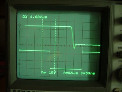

Ha pl. egy 250kHz kapcsolófrekin üzemelő D osztályú erősítőben meg akarod nézni mi történik egy 15... 20ns-os jelátmenetben (pl. hogy az átkapcsolás ZVS-ben megy-e), az simán megy egy analóg 40...50MHz-es szkóppal. Viszont 4ns-os mintavételű digitálissal...hááát szerintem nehezebb. És itt még nincs is túl nagy freki.

Pl, egy ilyen jelátmenetet hogy nézett volna ki a DSO 5200-al megmérve?
