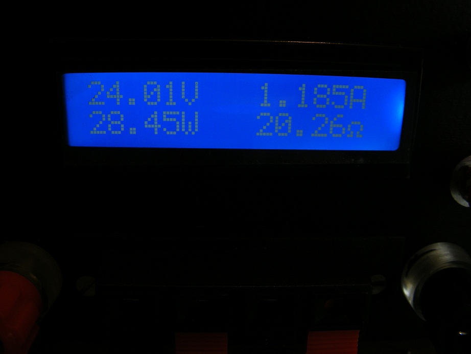

Apropó. Most élesztettem a tápot. (Nem merem labortápnak nevezni, mert majd megint kapok...) . Minden a legnagyobb rendben , még egy kicsit kell rajta állítani (műszereken) és mehet a dobozolás.
(#) Ricsi89 válasza janikukac hozzászólására (») Júl 14, 2012 /
Nem rossz szándékból írtam múltkor, hogy ze nem labortáp, csak azért vegyük már észre a különbséget a kettő között. Ez tényleg egy sima tápegység. A labortápon állítható feszültség és áramkorlát is van és kicsit bonyolultabb felépítésű. Ezen meg csak feszültség állítás van.

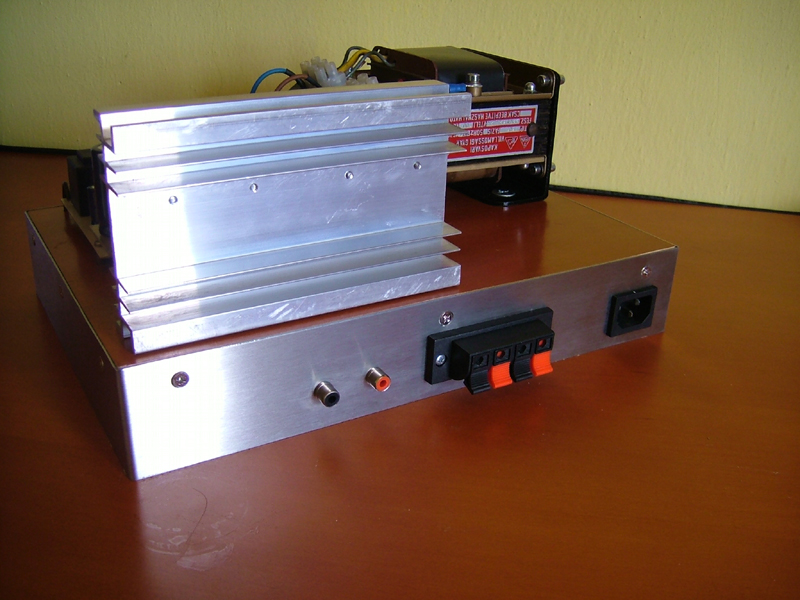

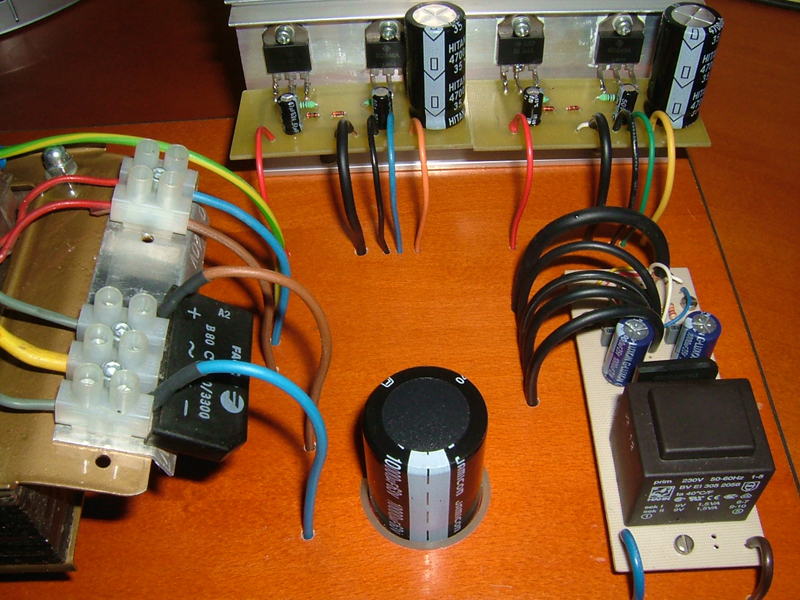

Kb. egy éve építettem meg a Mayan cikkében található AB osztályú erősítő végfokát előerösítő nélkül egy példányban unaloműzés gyanánt és megfogott a hangja.Félretettem, gondoltam majd ha lesz időm megépítem ahogy illik! Na most volt egy rá szánt hétvégém és elkészült. Többet teljesített mint vártam. A műhelyembe készült de a szobámban kötött ki... A változás annyi a kapcsolásban hogy én Bd245-246 párost illesztettem be illetve a hangszóróról való induktív áram elleni védelmet kapott még.
(#) Leadtek válasza puffed hozzászólására (») Júl 15, 2012 /
Szia! Szép munka! Én is megépítettem már és tényleg érdekesen szép hangja van. Szerinted nem veszélyes az, hogy bárki benyúlhat a nyáktrafó alá ahol 230V van? Ha van megfelelő szigetelés akkor oké, de a képen nem látszik.
(#) puffed válasza Leadtek hozzászólására (») Júl 15, 2012 /
Műgyantával szigeteltem a nyákon a hálózati sávokat és forrasztási pontokat. Valószínű ,hogy kap még egy plexi burkolatot.

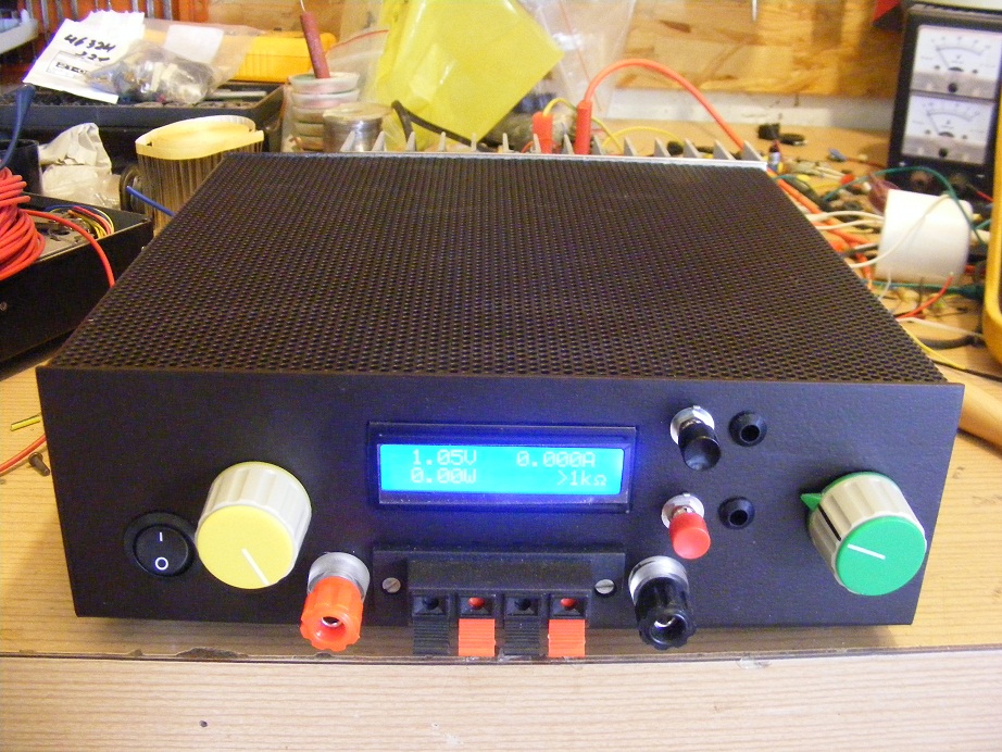

(#) szamóca hozzászólása Júl 15, 2012 /
Alkotó, és Attila egy dobozban.
(#) huba válasza szamóca hozzászólására (») Júl 15, 2012 /
Áramkorlát- buzzer kikapcsolható? Elég idegölő lehet akkumlátort tölteni.
Helyes, úgy is kell.
(#) szamóca válasza huba hozzászólására (») Júl 15, 2012 /
Van akku töltőm.....
(#) Zoli_bácsi válasza puffed hozzászólására (») Júl 15, 2012 /
Ez a fajta kivitelezés hagy kívánni valót maga után. Sajnos nagyon balesetveszélyes, és nem utolsó sorban csúnya. Még plexi fedővel sem lesz szebb. Legalább is számomra. Sokkal inkább profi lett volna, ha egy esztétikus dobozba került volna.
(#) blackdog válasza Zoli_bácsi hozzászólására (») Júl 15, 2012 / 1
Szerintem, ha kap egy plexi burkolatot teljesen korrekt lesz. Látni, hogy dolgozott vele.
Példát nem mondok mert páran megsértődnének, de sok tákolmányt látni itt amit néhányan szépnek titulálnak.
Itt kutúrált vezeték elrendezés van. Átgondolt szép doboz és mm pontos munka. Már csak a plexi kell.
(#) puffed válasza Zoli_bácsi hozzászólására (») Júl 15, 2012 /
Ízlések és pofonok között ugyebár...Sokat gondolkoztam a dobozoláson és szerintem ennél az alapszintű kapcsolásnál ez a minimalista stílusú csomagolás kifejezetten pozitívan hat. Ezt az egyszerű de nagyszerű kapcsolást nem akartam eldugni egy "esztétikus" dobozban.

(#) CIROKL válasza szamóca hozzászólására (») Júl 15, 2012 /
Nagyon profi , igazi remekmű , anno én is elkezdtem egy labortápot de már tudom az enyém soha nem fog elkészülni .
(#) sound.man válasza CIROKL hozzászólására (») Júl 15, 2012 /
Miért?
(#) szamóca válasza CIROKL hozzászólására (») Júl 15, 2012 /
Köszi! Idő vagy pénzhiány miatt?

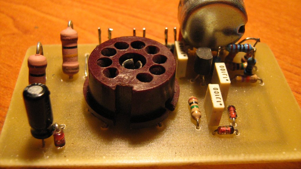

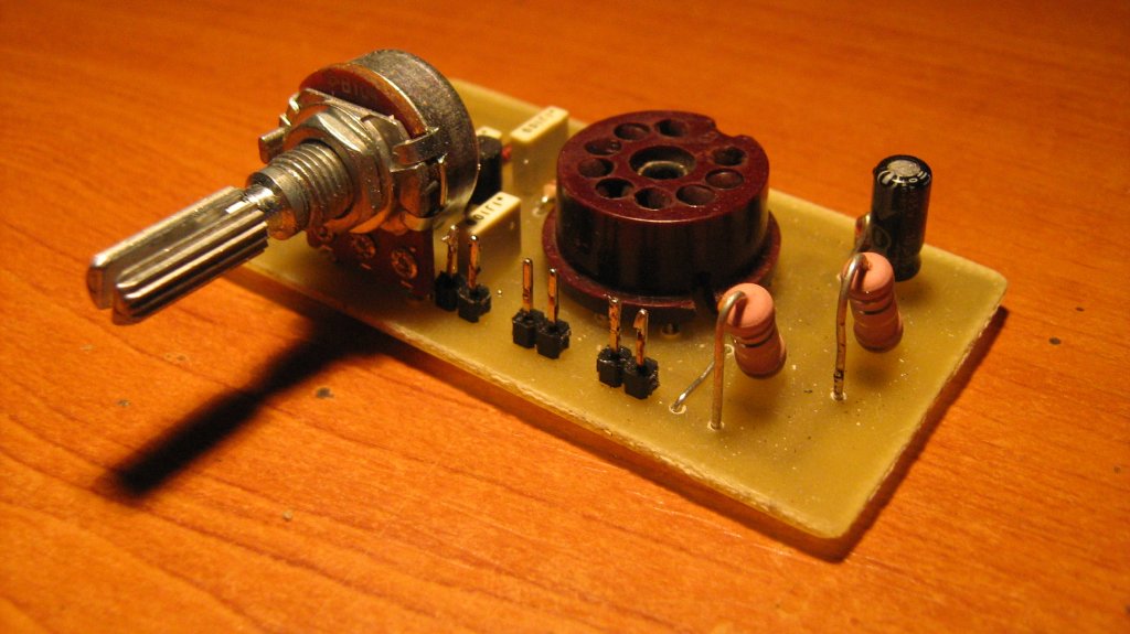

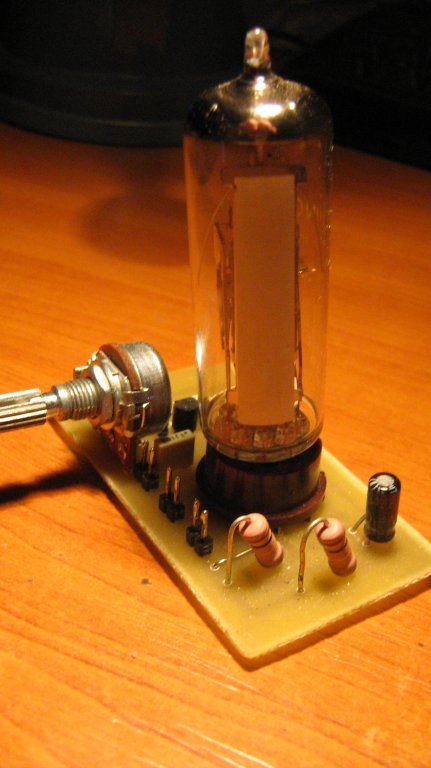

(#) havranarpi hozzászólása Júl 15, 2012 /
Elkészültem a varázsszemes kivezérlésjelzőmmel.
Hát azt kellett észre vennem ,hogy a táp megoldása nagyobb fejtörés volt mint maga a vezérlés.Próbáltam minél kisebbre fogni ezért kapcsoló üzemű tápot tettem be.
(#) vicsys válasza szamóca hozzászólására (») Júl 15, 2012 /

(#) Alkotó válasza szamóca hozzászólására (») Júl 15, 2012 /
Tökéletes! Gratulálok.
Ha megérem, és "elérem" nekem is ki kell egyszer próbálnom egy ilyen fejlett kijelzőt.
(#) Alkotó válasza CIROKL hozzászólására (») Júl 15, 2012 /
Ha jól választasz, akkor maga a táp viszonylag könnyen és gazdaságosan összeáll. Ha méréssel is akarod "díszíteni" -ezt javaslom-, akkor kezd kicsit szerteágazóbb lenni a téma, de kizárt hogy ezt téged megfogna.
