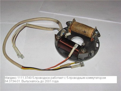

(#) nyemi válasza repulo21 hozzászólására (») Júl 15, 2012 /
Örülök hogy segíthettem , még annyit hogy
az Oroszok három alaplappal szerelik ezeket a kéthengeres kétüteműeket . Mint látható csak az egyiken van külön az impulzus tekercs. A másik kettőnél gerjesztőre van rátekerve. Lehet hogy kicsit bonyolult újra tekerni ezért késik a tekercselésed.
Íme még egy link ahol mind a hárommal foglalkoznak.
Az első hozzászólásnál van is egy táblázat az előgyújtás alakulásáról a három alaplapnál.
Amúgy ezeknél is megoldható a potenciométeres állítás
, de szerintem felesleges. De azért egy kapcsolást adok.
Üdv nyemi

(#) repulo21 válasza nyemi hozzászólására (») Júl 15, 2012 /
Az orosz megoldások nagyon jók- mert egyszerűek. Korábban a csónakmotoroknál úgy történt az előgyújtás szabályozás,- hogy a gáz bowden (tömör) elfordította az egész gyújtás alaplapot is. A Suzuki V4 nél a pot. méterrel csak az alapjárati előgyújtást lehet állítani az 5 fokból- ami automatikus. Utána már a Microlink rendszer állítja. Nem egyszerű dolog mert a két iker karburátort is kezeli. A gáz klapnik tengelyén is van elfordulási szög jeladó. Itt még 4 db. önálló gyújtótekercs van - de aztán ők is rájöttek,- hogy elég 2. Nálam az a helyzet - úgy néz ki a tekercselő üzem elvesztette a leadott tekercset! A futárral vitatkoznak jelenleg. Nem tudom mi lesz a vége. Van róla egy fényképem ezen is látszik,- hogy csak két vezeték jön ki belőle. Ezért nem hiszem,- hogy külön impulzus tekercs is lett volna rajta. Mivel a lendkerék belső átmérője D=114 mm - ez meghatározza a tekercs méretét is. Az orosz Burán kísértetiesen hasonlít ehhez. Ha ezen a héten nem lesz meg a tekercs - importálnom kell az USA-ból.

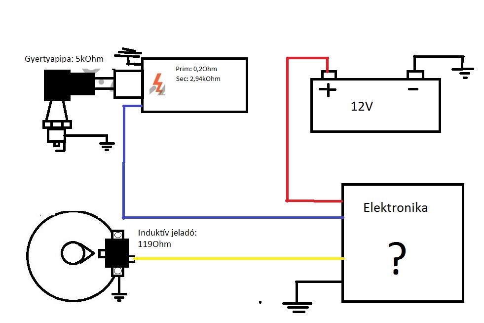

Szisztok ismét én vagyok. Egy blokk ábrával tértem vissza. Tegnap este kreáltam. Ezek lennének a kiinduló adatok, ehhez kellene egy gyújtást tervezni.
Először is milyen gyújtás ajánlotok hozzá?
Lényeg hogy 12V-os akksiról működjön, és semmiképp ne gyújtótekercsről.
Milyen gyújtástípus lenne a legmegfelelőbb? Gondolom tirisztoros gyújtás kellene, valami impulzusgenerátorral.. vagy hülyeség az amire gondolok?
Kapcsolási rajzért is nagyon hálás lennék, az sem baj ha alakítani kell rajta

(#) mex válasza bladzser2 hozzászólására (») Júl 15, 2012 /
Jó tíz éve került hozzám egy ilyen gyújtáspanel, de a legkevésbé sem finom módon akarta a gazdája felderíteni az alkatrészeket a kiöntés alatt. Így aztán mivel az alkatrészeket sikeresen azonosíthatatlanná tette nem volt sok esély az amúgy sem könnyű visszarajzolásra, le is tettem róla. Annyi azért megállapítható biztonsággal, hogy egy step-up konverter működött benne miután csak egy fojtó-energiatárolótekercs van a panelen. Ezt a 740-es fet kapcsolgatta, és a megszakításkor az önindukciós feszültség töltötte az 1µF-os kondit. A csavar a dologban. hogy a tirisztor bekapcsolási idejére meg kell akadályozni, hogy a fojtótekercs az akkufeszültségre kapcsolódjon, ezt vélhetőleg a másik fet biztosította...
Mindenesetre helyette egy egyszerű flyback táp is megteszi ha jól emlékszem UC3845 ic valamelyik példakapcsolását alkalmaztam.
Nos az működött,(lehetett volna jobb is) de szerintem teljes értékű csak előgyújtásszabályzással lehetne, úgy viszont már mérlegelni kell, valószínűleg olcsóbb a gyárit megvenni....
Azt nem találom, de van egy másik akkus cdi kreálmányom, nagyon hasonló. Ez a jeladó pozitív irányú impulzusára gyújt, de emlékeim szerint a peugeot-hoz negatívra induló kellene...
Ki kellene derítened,hogy a gyújtási időpontban a jeladó milyen irányú jelet szolgáltat.
(#) bladzser2 válasza mex hozzászólására (») Júl 15, 2012 /
Szkópot rá kellene akasztanom a jeladóra, vagy ezt hogy deríthetném ki?
Ha tárolós, akkor jó megoldás.
De egyszerűen egy DC200mV állású digimultival is megy.
Gondolom a jeladót a lendkeréken található bütyök vezérli. Ha van mágnes a jeladóba, akkor egyszerűen egy lágyvasdarabot hirtelen hozzáérintve, illetve elrántva a műszer kijelzi az indukált feszültség polaritását. Természetesen a pozitív mérővezetéket a jeladó kivezetésére kell kötni, a másikat a blokkra, vagy a jeladó rögzítőfülére. Be kell állítani a dugattyút az alapelőgyújtásnak megfelelő pozícióba, ekkor megnézni hogy a lendkeréken lévő vezérlőbütyök közeledik, vagy távolodik a jeladótól a forgásirányt figyelembe véve, és ennek alapján mozgatni a lágyvasdarabot-lemezkét a jeladó előtt.
Tudom kicsit bonyolultan "hangzik" de nem az.
Külső induktív jeladóval van szerelve. Tehát a lendkerék külső felületén van a jeladó mágnese. De ráakasztom a multit és írom az értéket. Fél pill
Sikerült lemérni.
A jeladó mágneses cucc, hozzátapasztottam egy imuszkulcsot (az volt kéznél) és kb. -40mV-ig szaladt fel az érték. Ezekszerint negatívra fut fel... Ez már tuti. A kapcsolásodon nem lehetne alakítani, hogy jó legyen?
A jeladó vasmagja szokott általában mágneses lenni, (egy kis négyzetes stroncium, vagy jobbfajta kerámia mágneslapka van a hengeres lágyvasmag mögé ragasztva a jeladó burkolatán belül), de találkoztam már fordított felállással is. Mindenesetre a küldött linken biztos, hogy az én általam ismert kivitel látható, ráadásul előgyújtásszabályzású motoré, erre utal a hosszú (60-70°) vezérlőbütyök.
Ha elrántod, akkor pedig gondolom nem ír ki negatív előjelet a műszer..
Milyen hosszú a vezérlőbütyök a Peugeot lendkeréken?
Itt lesznek a képek. Így szerintem a legegyszerűbb.
Amikor hozzátapasztom "-", ha elveszem "+". A jeladó vasmagja mágneses. Felülnézetből kör alakú, de ha kivenném belőle valahogy henger formája lenne. Ami (#1262484) hozzászólásban van link képpel az csak minta hogy az enyém is hasonlóan néz ki....
Cérnával mértem: 4 cm ívben hajlik rá a lendkerékre a mágnes. Lendkerék átmérő 11cm. Ennek a külső felületére fekszik fel a mágnes.
