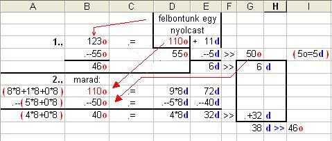

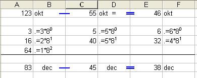

Szóval pl 123oktálisból 55 oktális az h lesz46oktális? Mondjuk jó lenne ha az előbb linkelt pdf-ből az adott példákból mindegyik fajtából magyarázat is lenne...esetleg ha valaki nagyon ráér.. ..megköszönném..De némelyik példa tényleg roszz..megnéztem számológépen és tényleg el van rontva..de akkor mért teszik fel netre..(biztos azért h jól összekavarjanak.. )
pl..két oktális szám kivonása csak ugy lehet h átváltom őket decimálisba..majd elvégzem a műveletet..azután vissza oktálisba??? és 100hexábol 1hexa az hogy lesz FFhexa??

El lehet végezni minden műveletet közvetlenül az adott számrendszerben is, csak ahogy előttem is írták, annyira belénk rögzült a 10-es váltószám, hogy abszolút természetellenesnek éljük meg, ha más alapszámmal kell számolnunk. Idézet: „100hexábol 1hexa az hogy lesz FFhexa??” A kulcs az alapszám. Ha ezt megérted, menni fog minden (bár eleinte nyilván lassan, a fentiek miatt). 100h - 001h ------- 0FFh Képzelj a h helyébe d-t (10-es számrendszer). Ekkor az eredmény 99. Miért is? Végezzük el a kivonást az ált. iskolában tanult módon, hátulról előre: 0-1 (valójában 10-1) = 9, maradt az 1, 0 - (0 + a maradék, azaz 1) = 0-1 = 9, maradt az 1, 1 - (0 + a maradék, azaz 1) = 1-1 = 0. 16-os számrendszerben (és bármely más alapszámú számrendszerben) ugyanez az algoritmus, csak a számrendszer alapszámát kell észbentartani, meg az egyes "számjegyek" jelölését (0,...,9,A,B,...,F). Tehát ugyanez a példa hexában számolva: 0h-1h (azaz 10h-1h vagy 16d-1d) = 15d (amit F-fel jelölünk), maradt az 1h, 0h - (0h + a maradék, azaz 1h) = 0h-1h = 15d, tehát Fh, maradt az 1h, 1h - (0h + a maradék, azaz 1h) = 1h-1h = 0h. Az eredmény tehát FFh. Ha már vágod, hogy 10h-1h=Fh, akkor nem kell fejben sem decimálisra váltani a számokat. Ennél kacifántosabb az előjeles számábrázolás, de az is megtanulható.
Még egy kiegészítés a példádhoz, kicsit másképp - talán így közelebb visz a megértéshez - ha a kivonandó helyiérték nagyobb.
