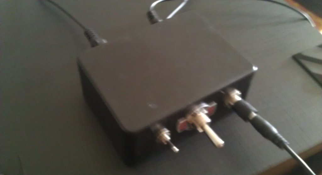

Sziasztok, építettem ma egy egyszerű hangváltót. 2 bemenete van és 2 kimenete is van, mind a kettőhöz kacsolódik egy-egy kapcsoló.
