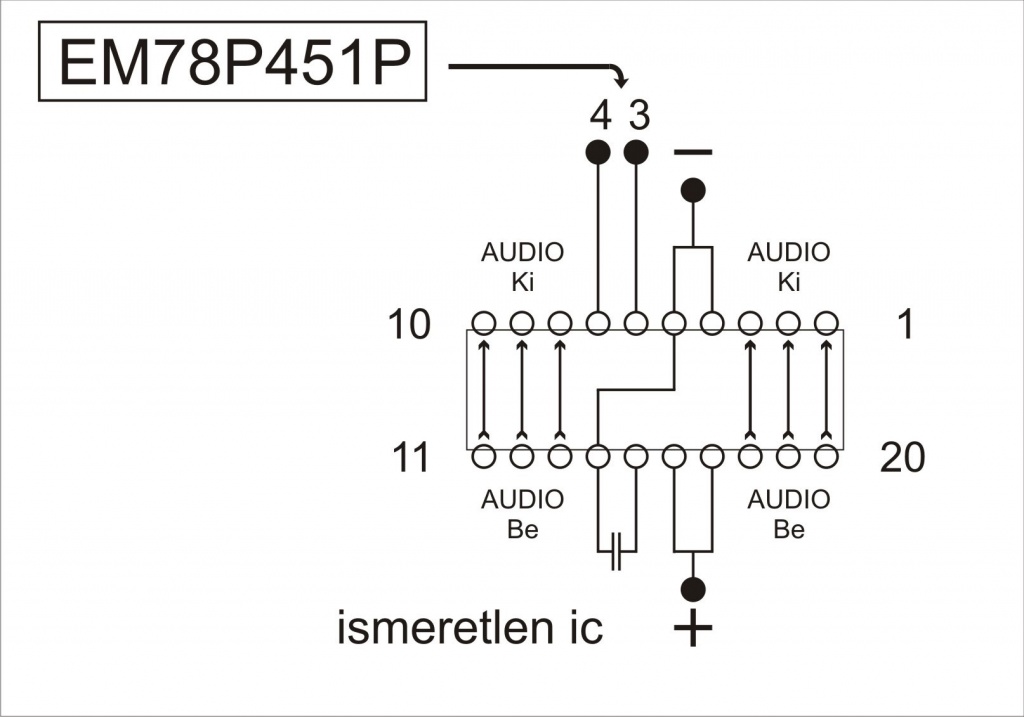

(#) kegyetlen19 válasza Mikee91 hozzászólására (») Dec 1, 2012 /
Nos, szétkaptam a „technikát”.
Az EM78P451P –nek a 3-as és a 4-es lábai van összekötve az ismeretlen ic-vel.
Hangszínszabályozás nincs, csak hangerő, és a sorrund, center, subwoofer, minimális %-ban emelése és csökkentése.
A vezérlő kijelzője szerint 80 lépésben lehet állítani a hangerőt, /az előlapi potméterel vagy a távirányítóval/. / sorrund, center, subwoofer-t +10 -10 lépésben/.
Lehet tudni vajon a EM78P451P, hogy működik? A MCP 4011-503-t tudná vezérelni?
Vagy valami más megoldás?
Elég volna csak sima hangerő szabályozás.

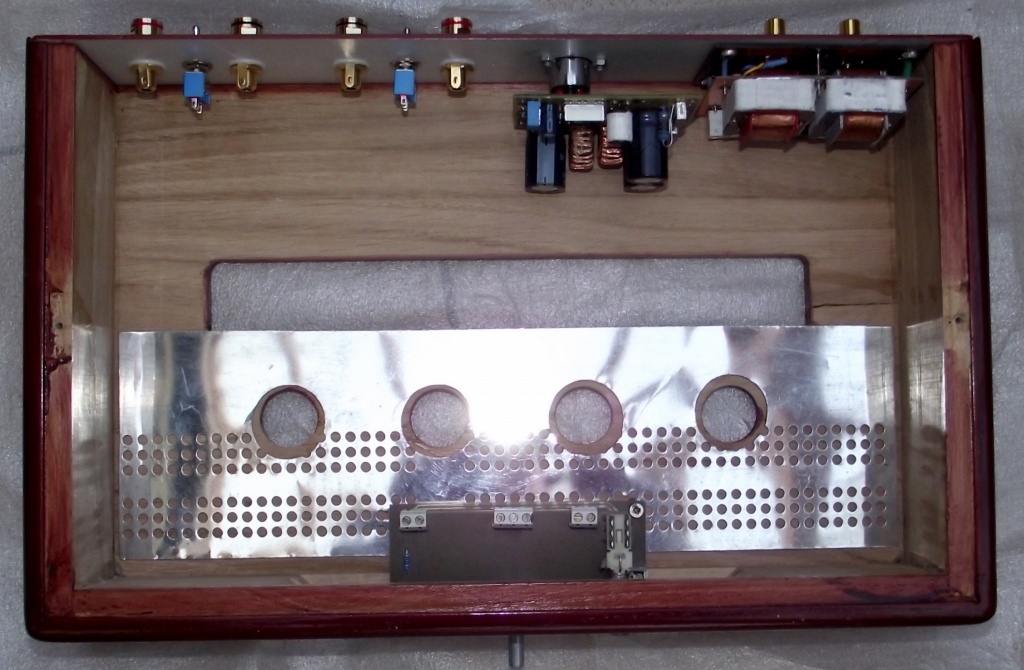

(#) Kovidivi válasza CHZ hozzászólására (») Dec 1, 2012 /
Lehet még több képet látni a Hibrid1-ről? Nagyon tetszik! Nincs rajta illesztés, úgy lett egy nagyobb fából kimarva a felesleg? Szívesen készítenék én is egy hasonló dobozt!
(#) CHZ válasza Kovidivi hozzászólására (») Dec 2, 2012 /
Nem nagyobb fából készült, oldallapok ragasztva + fedél, hátlap fém.
Megkerestem a rajzát, talán segít valamit.
(#) CIROKL válasza CHZ hozzászólására (») Dec 2, 2012 /
Szia Zoli !
A bemeneti RCA-nál két pici trafó ?
(#) CHZ válasza CIROKL hozzászólására (») Dec 2, 2012 /
Az az első hibridnél volt kísérletileg beépítve, 1:2 áttétel, kíváncsi voltam, milyen hatása van a hangra. Egyik RCA csatira volt bekötve, így könnyen tudtam tesztelni. Nem maradt benne.

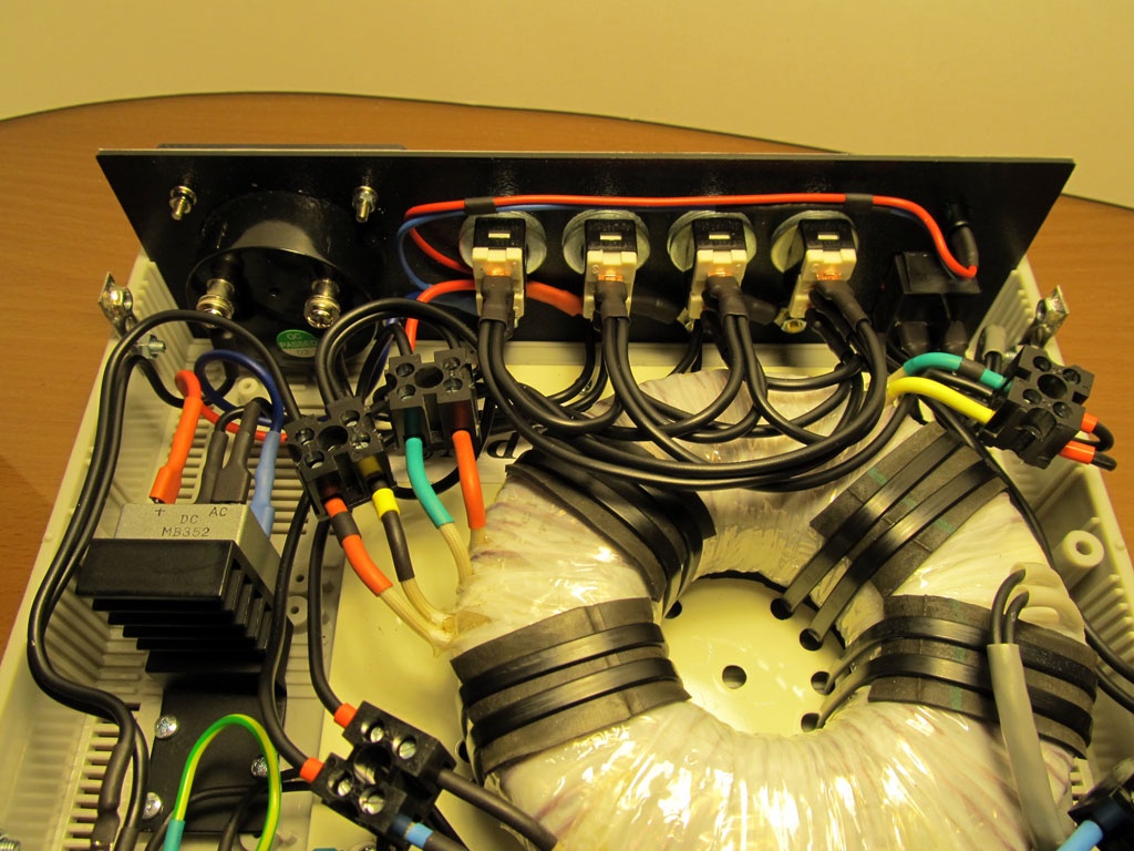

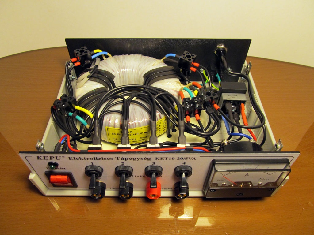

(#) kegyetlen19 hozzászólása Dec 2, 2012 /
Hello.
Ez egy elektrolizis elvén működő, úgymond „gravírozó” tápegysége.
Egy ismerősömnek készült, főként váltó feszültséggel használják, esetleg alumíniumhoz kel az egyen. 10V és 20V között lehet 1V-onként állítani a kimeneti feszültséget. Átlagoson 3A terheléssel működik, de bőven van tartalék /így esetleg másra is használható/.
Esetleg erre valaki! Bővebben: Link
(#) mrobi válasza kegyetlen19 hozzászólására (») Dec 2, 2012 /
Szia! Gratulálok! Nagyon szép a belvilág! Le a kalappal!
(#) zenetom válasza kegyetlen19 hozzászólására (») Dec 2, 2012 /
Gyönyörű dobozolás!
A CE jel tetszik.
(#) DenaturáltSas válasza kegyetlen19 hozzászólására (») Dec 2, 2012 /
Szép munka! De nekem a feliratnál szúrja a szememet az "Elektrolizises" szó. Abban az első "i" hosszú kéne, hogy legyen És a "feszültség osztó" is egy szóba írandó.
A hozzászólás módosítva: Dec 2, 2012
(#) kegyetlen19 válasza DenaturáltSas hozzászólására (») Dec 2, 2012 /
Nos igen, a hosszú í-t sajnos már túl későn vettem észre, /annyira nem feltűnő/.
A feszültség osztó-t lehet egybe is írni, mondatkörnyezettől függ.
Igazándiból nem is tudom mi lett volna, a megfelelő felírat oda.
(#) proli007 válasza kegyetlen19 hozzászólására (») Dec 2, 2012 1 /
A feszültségosztó szerintem semmiképpen, mert nincs benne ahogy látom. Talán a "feszültség beállítás" lett volna a megfelelő.
Igazából, a CE jelzést nem tehetnéd rá, ha nincs bevizsgálva. De gondolom "ferde szemű gyártók után szabadon.."
üdv! proli007

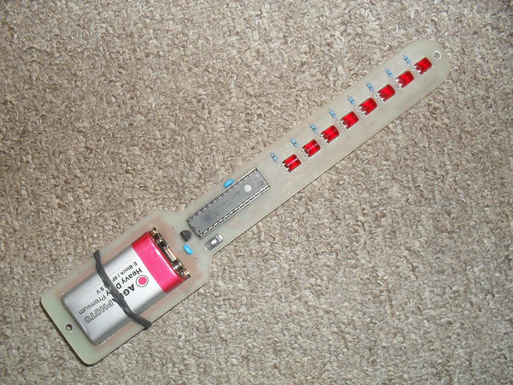

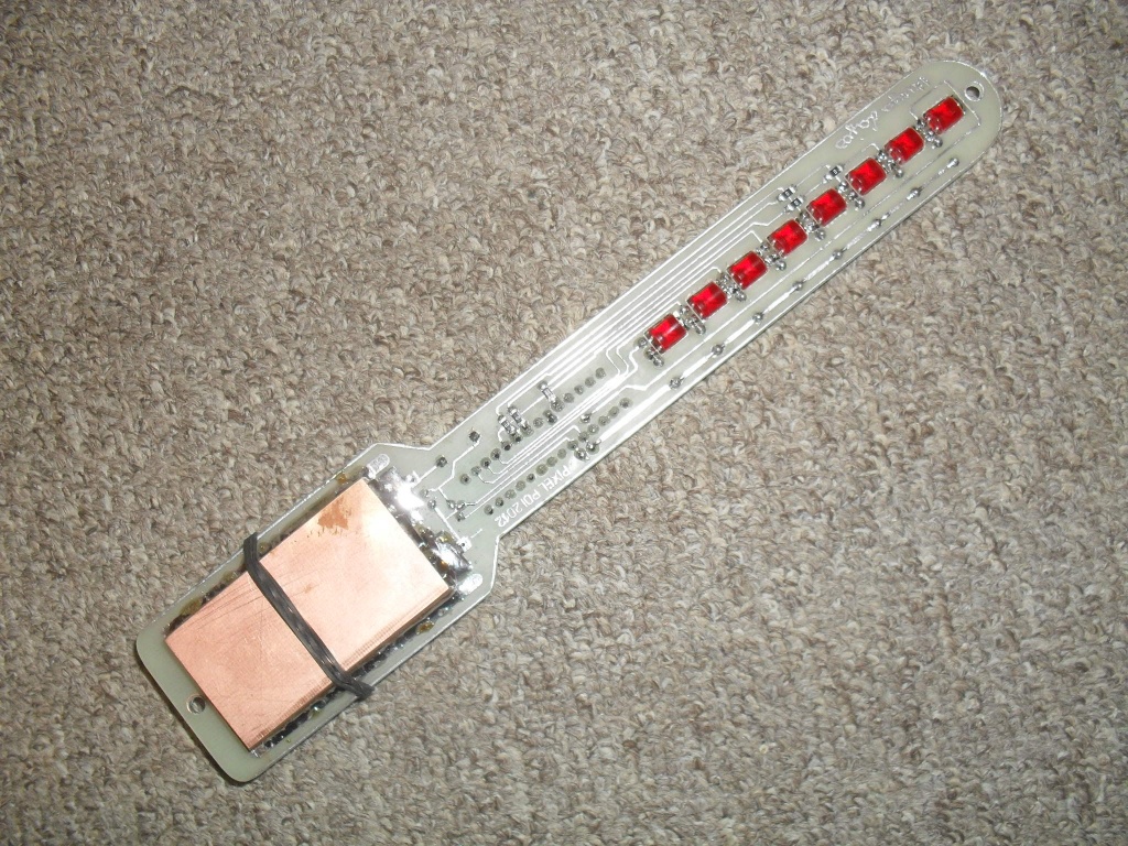

(#) lajos1969 hozzászólása Dec 3, 2012 /
Legújabb alkotásom! Itt az általam tervezett nyák hátha valaki kedvet kap az építéshez!
Innen: Bővebben: Link
A hozzászólás módosítva: Dec 3, 2012
(#) zolika60 válasza lajos1969 hozzászólására (») Dec 3, 2012 /
Jól néz ki. Gratulálok. A működéséről nem tennél fel egy videót?
(#) lajos1969 válasza zolika60 hozzászólására (») Dec 3, 2012 /
A link-en van egy videó az enyém ugyanúgy működik, videót még nem készítettem róla azaz telóval igen de sajna nem adja vissza a valóságot amit látni. Majd próbálkozom más eszközzel is ha sikerül akkor majd rakok fel!

(#) Mengyán válasza proli007 hozzászólására (») Dec 3, 2012 1 /
Ha magánhasználatra lesz, akkor el lehet "baromkodni" a CE jelzéssel, de ha termelő tevékenységre fogják használni, azaz pénzt keres vele, akkor inkább csinálnék egy másik matricát a hátuljára CE nélkül. Bármikor lehet náluk egy ellenőrzés, és egyből előveszik, aki csinálta, és megkérdezik, hogy ugyan mutassa már meg a hozzá tartozó megfelelőségi nyilatkozatot. Ha nincs, röpködhetnek a 10 és 100 millás büntetések. Egy kis olvasni való.
(#) proli007 válasza Mengyán hozzászólására (») Dec 3, 2012 /
Pontosan erre gondoltam én is. Gyakorlatilag ezért nem lehet hálózatról táplált készüléket tervezni más részére amatőr módon. Mert egy vizsgálat ára olyan, hogy azt sorozatgyártásnak kell követni, hogy az meg is térüljön. Szóval ez sokkal komplikáltabb, mint első ránézésre tűnik.. "Ráírom hogy CE had vigyorogjon mint egy gyárin.."
üdv! proli007
