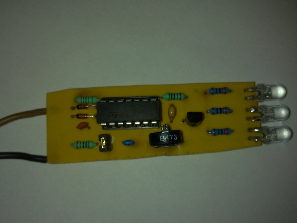

Pices programozható előgyújtásvezérlőm nyákja.

(#) Frankye válasza janimester hozzászólására (») Nov 18, 2012 /
Azért a sztroboszkópos panel széle lehetett volna szép, egyenes, de egyébként szép munka.
(#) janimester válasza Frankye hozzászólására (») Nov 18, 2012 /
Szia, köszi, azért ferde mert egy 21-es trl csőbe raktam bele és muszáJ volt így megfaragni
A hozzászólás módosítva: Nov 18, 2012
(#) Mybuster válasza janimester hozzászólására (») Nov 18, 2012 /
Jól nézz ki..megkérdezhetném hogy mért raktad bele azt a "bumszli" ledet? Alapjáratnál vagy csak az volt?
(#) janimester válasza Mybuster hozzászólására (») Nov 18, 2012 /
Köszi, haveromnak kellett az autójába "elváltás" jelzőnek és ő adta mondta oda tegyem be
Ja értem,habár én azt középre raktam volna a panelon de így se rossz.
(#) _vl_ válasza janimester hozzászólására (») Nov 18, 2012 /
Autóba? 10.000rpm-ig skálázva? Mivel jár a haverod, Ferrarival?
(#) janimester válasza _vl_ hozzászólására (») Nov 18, 2012 /
Igen, nyugi nem forog akkorát max 7-8ezret forgat ilyen tuning samara az

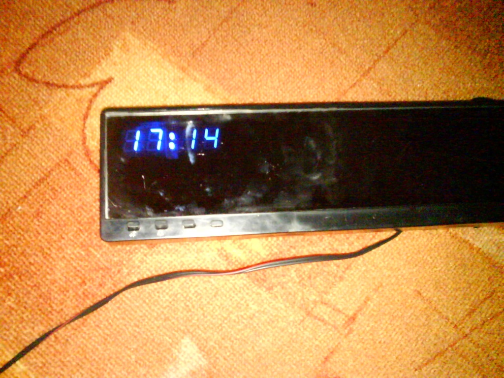

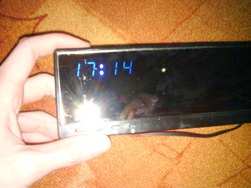

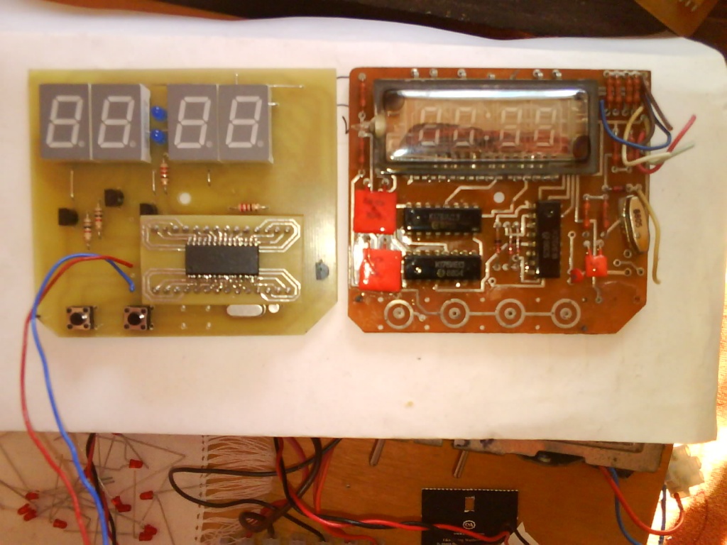

(#) zenetom hozzászólása Nov 19, 2012 /
Bár kicsit inkább felújítás mint építés, de régen írtam már ide, úgyhogy gondoltam felrakom.
Cimborámnak van egy ruszki visszapillantó tükre, amiben VFD jelezte ki az időt, de már nagyon régóta nem működik. Csináltam helyette egy másikat, 7 szegmenses kijelzőkkel.
Ha megszűnik a 12V, akkor a kijelzők lekapcsolnak, és CR2032-es elemről jár tovább az elektronika. A 3. gomb megnyomása után 5 másodpercig erősebben világítanak a kijelzők.
Nem egy mestermű, de működik.
(#) zolika60 válasza zenetom hozzászólására (») Nov 19, 2012 /
Klassz lett.Gratulálok.

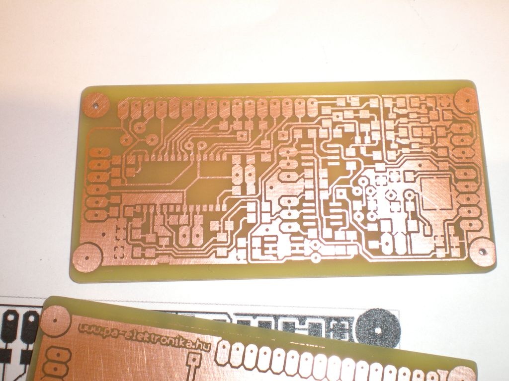

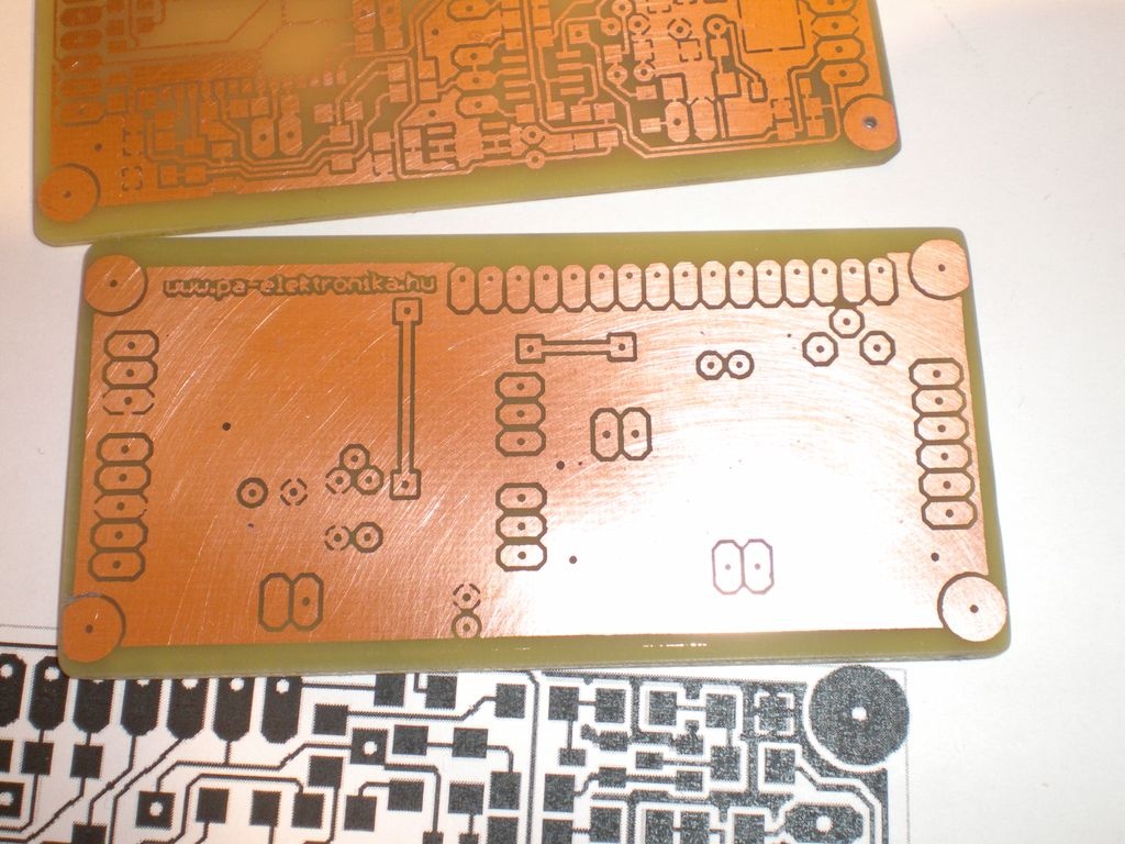

(#) Schnitt hozzászólása Nov 19, 2012 /
Úgy döntöttem, ideje szintet ugrani az utánépítés terén, mert eddig csak egyoldalas furatszerelt nyákokat építettem.
Most egyszerre kettőt léptem, és elkészült az első kétoldalas, smd nyákom, az épülő labortápom panelmérőjeként.
A kiindulást Attila86 cikke adta, és úgy alakult, hogy a nyáklapot is tőle vettem anno, így dupla köszönet neki.
Az nyomatokat lamináltam. A pozicionálást úgy oldottam meg, hogy egyik nyomatot belőttem a szélekkel párhuzamosra, rámelegítettem, majd átlósan a két sarokfuratot kifúrtam 0.6mm-es fúróval, és ezekhez igazítottam a másik oldalt, majd még 2x átengedtem a laminálón.
A forrasztás lesz még szebb is, ha belejövök, sok helyen picit túladagoltam az ónt, de nem mertem ónszipkázni, mert az alkatrész kisebb, mint a lyuk a szippantón.
(juteszembe, be kell szereznem egy ónszívó szalagot, no-cleanes folyasztószert, és egy rendes csipeszt, mert egy tranyót sikerült ellőnöm valahova).
Minden kritikát, tanácsot szívesen fogadok, amiből tanulhatok.
És végül a képek:
