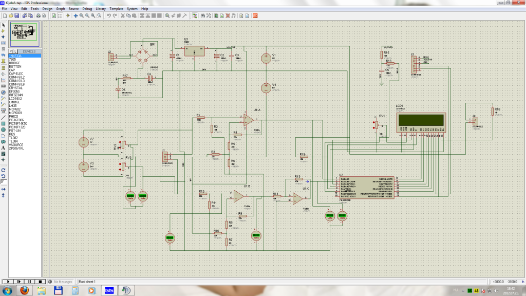

(#) trudnai válasza Panzer576 hozzászólására (») Júl 21, 2012 /
„Proteusban nálam is, de az igazi PIC-en nem megy!”
Magyaran nagy az esely hogy a kapcsolasban szurtal el valamit. Tedd fel a rajzot, hatha abbol kiderul valami!
(#) Panzer576 válasza trudnai hozzászólására (») Júl 21, 2012 /
Ok!
Itt van:
Az analóg rész egy az egyben nincs rákötve, csak az LCD (egyenlőre)
Tedd mar ki legyszi egy PNG-be, mert nekem nincs Proteus fent.
Ok, remélem látszik!
Hat eleg nehez a feliratokat olvasni, mondhatni lehetetlen. A PIC labainak a szamozasat sem latom rendesen nemhogy a feliratokat.
Nincs abban egy "export" funkcio ami kitenne PNG-be normalis felbontasban?
(#) vicsys válasza Panzer576 hozzászólására (») Júl 21, 2012 /
Rakd ki pdf-be. A proteus tudja...
Áhhhh, inkább csatolom.
kijelzo.pdf
(#) Panzer576 válasza vicsys hozzászólására (») Júl 21, 2012 /

(#) zenetom válasza Panzer576 hozzászólására (») Júl 21, 2012 /
A valóságban nézd át a táp részt!
Én most miután 3600x átnéztem a kódot és semmi hibát sem találtam, lecseréltem a hálózati tápot elemre és eddig még nem jelentkezett a hiba.
Megjegyzem a hálózati tápot még régen én kókányoltam össze, és sokféle terhelést raktam már rá, lehet a végét járja már a 78L05.... :hide:
Szerk.: úgy látszik nem csak a táppal van baj..
Van a PIC Vdd es Vss labai kozott kozvetlen kozeleben egy 100nF kondi? (Azt feltetelezem, hogy a Vdd es Vss be vannak kotve, mivel ugyan a kapcsolason ez kulon nincs feltuntetve, de azt ezek a modern rajzolo programok meg szoktak automatan csinalni )
Amugy en leszednek minden kulso aramkort elso korben es csak egy LED-et villogtatnek, hogy lassam a PIC megy-e. Aztan megneznem az LCD kivezeteseinel a labakat tudom-e kapcsolgatni. Az LCD-t amugy en 4 bitesen hajtanam, igy nem kellene a PGC/PGD labakat foglalni, es igy esetleg PicKit2-vel vagy ICD2/3 -al lehetne esetleg debuggolni is, illetve frissiteni a firmware-t anelkul, hogy a PIC-et ki kellene kapdosni a tokjabol...
Igen, az be van kötve, és van egy kondi is, a tápom a pickit2 saját tápja, mert nincs labortápom, de épül, ez lenne a kijelzője.
Az analóg rész nincs bekötve, csak az LCD van rajta, és egyenlőre azon a fehér dugaszpanelon van.
4 bites is jó nekem, mind1, a 16-osok elfogadták a működés közbeni programozást, úgy is, ha a lábon a programozón kívül más is volt, a 18-asok nem?
firmware-t? Nem tudtam, hogy azt külön lehet frissíteni, de ez most mind1, majd utána nézek!
Próbáltam a ledes dolgot, hogy csak 1 led van rajta, de semmi, olyan hibát produkál, mintha nem menne az oszcillátor, el sem indulna...

(#) Panzer576 hozzászólása Júl 21, 2012 /
Rátettem egy LED-e, nem hiszem el, hogy ez sem villog!
Ennél nem lehet mit elrontani?!?! Egy LED, azt csá!
ÚRISTEN!
Valakinek van eg működő példa progija assemblyben, ami PIC18f1320-ra szól?
Nekem van több programom is, bár a belső oszciról még sose járattam ezt a típust.
Kicsit átírtam a csatolmányodat, próbáld meg ezt.
Mindjárt kipróbálom én is.
asd.asm
Amit az előző hozzászólásomban csatoltam, az működik a valóságban is, most próbáltam ki.
Azért írok ennyi hsz-t, mert az előzőket már nem tudom szerkeszteni.
Nade, nálam az is működik a valóságban, amit Te csatoltál (csak annyit módosítottam benne, hogy a regiszterek nevét átírtam csupa nagybetűsre).
(#) Hp41C válasza Panzer576 hozzászólására (») Júl 21, 2012 /
- A regiszterek nevében, címkékben a kis és nagybetűk különbözőknek számítanak. Ez a program le sem fordul.
- Állítsd be az MpLab SIM -et debuggernek, a View menüben nyisd meg a Logic Analyzer ablakot, add a csatornákhoz a RA2 lábat. Indítsd el a programot és állj meg a bsf LATA,2 utasítás után. Lépj még egy-két utasítást. Máris láthatod, hogy vált a kimenet...
