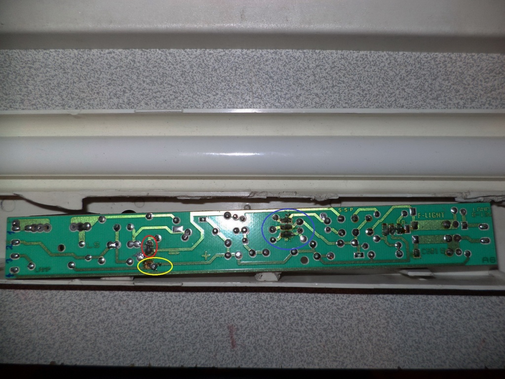

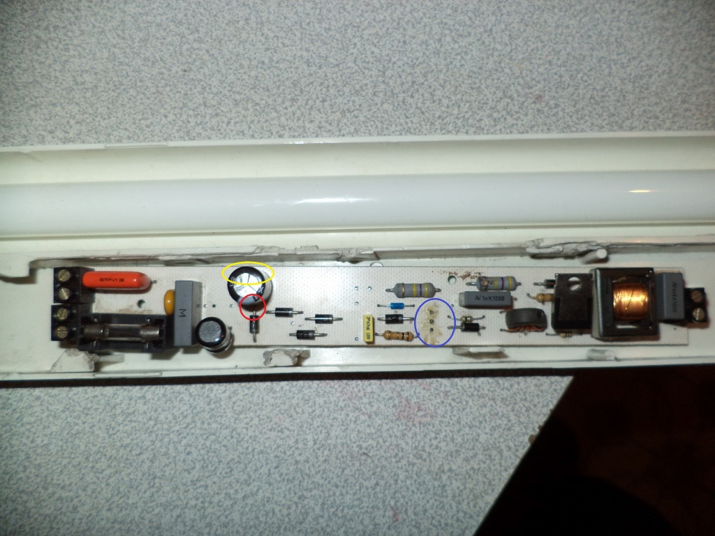

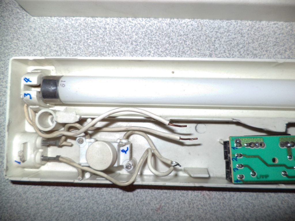

Segítségeteket szeretném kérni egy fénycső elektronikával kapcsolatban! A helyzet az, hogy hozták hozzám, hogy nem működik, de nem is bírták megcsinálni (látszik is, hogy barmolták szegényt). Ennyi infóból én azt veszem ki, hogy félő, nem is olyan alkatrészekre cserélték a problémásakat, mint amiknek benne kellett volna lennie, de hangsúlyozom, ez nem biztos! Az első képen telibe fényképeztem, hogy lássátok egészében, ezt követően az elektronika bekötését láthatjátok (1-2: 220V, 3-4: fénycsőre, de ezek a panel fólia oldalán is láthatóak), illetve egy közelebbi. És itt jön a problémás kép. Pirossal jelöltem azt, ahol az elkó (450V / 4,7 uF) negatív pontja van közvetlenül egy dióda mellett. Itt az lenne a kérdésem, hogy vajon ezek ketten össze vannak kötve vagy sem? Csak mert nem látom a panelon, hogy egykoron összeköttetésben voltak-e (a nálam többet tudók remélem, ki tudják logikázni). Annyit tudni kell erről a kondiról, hogy az előttem lévő cserélte, de eldurrant, majd berakott ismét egy újat, de feladta a panel javítását. Sárgával jelöltem, azt, ami nekem is feltűnt, hogy a kondi pozitív fele nincs összeköttetésben a narancssárga (fólia?) kondenzátorral, azt majdan át fogom hidalni. És végül a kék jelölésem. Ott szerintem egy tranzisztornak kellene lennie, sőt merészen még azt is gyanítom, hogy olyan kell oda, mint, ami a két tekercs között van( BUX84). Már csak azért is mertem erre gondolni, mert a 3 láb kiosztás közül, mindkettőnek a szélső lábánál van a „B” felirat a fólia oldalon, remélem, látszik a fényképen. Ja és ez sem biztos, hogy eredeti, lehet, nem is ilyen kell oda. Az utolsó képen pedig a tok hátlap feliratát fényképeztem le (én húztam ki filccel, hogy jobban látszódjon). Sajnos semmi cégjelzés nincs rajta, így nincs mi alapján elindulnom sem! ![]() Nagyon remélem, hogy tudtok segíteni!
Szia. Nekem első ránézésre elég silány minőségűnek tűnik ez az elektronika. Egészen biztos hogy meg lehet javítani, kérdés, hogy megéri-e. Én inkább javasolnék egy új előtét beszerzést. Annál is inkább, mert ha ezt még meg is javítod, akkor a silány minőségnek köszönhetően valószínűleg elég rendesen le fogja rövidíteni a fénycső élettartamát.
Igen, időközben feladtam, mert akadt ezer egyéb baja is, de azért köszönöm! Egy másik fénycsöves topikban adták a tippet, hogy jobban járok, ha kioperálom egy kompakt fénycsőből az elektronikát és azzal próbálkozok. Szerencsére volt itthon egy rossz energiatakarékos (végül is csak annyi volt a baja, hogy a 4 csőre menő forrasztás közül az egyik elengedett, de most nemesebb cél van kitűzve
), ami pont 13W-os, legalábbis ez van ráírva. Holnap kipróbálom ezzel a csövet.Még egyszer köszönöm!
Azért abból sem tennék bele gagyit, mert az is kinyírja a fénycsövet hamar. Legalább olyat tegyél bele, ami 10000 üzemórás kompaktból van. (bár a jobbminőségű kompaktokban nem szokott elengedni a forrasztás
No bele raktam és működik
Sajnos valami gagyi van most benne, de hát azzal kell beérnem, amim van. Egy márkás energiatakarékosnak a panelját fogom majd karácsonyra kérni a Jézuskától!

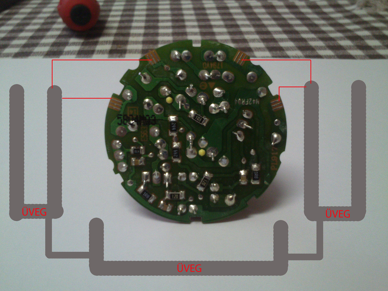

Új vagyok még itt és az elektronikában is. Problémám a következő:kompakt fénycső elektronikát szeretnék bekötni neoncsőhöz. Elektronika: 14W OSRAM fénycsőből , Neon: Philips 18W T8 60cm Kérdés hogy mit hova kellene kötnöm hogy jól működjön a neoncső?Esetleg ha rosszul kötöm be tönkre mehet a cső?
Szia. Először is nem neoncső, hanem fénycső. Másodszor: 14W-os elektronikára nem illik 18W-os csövet kötni, mert nem ahhoz való. Ha mindenképp rá szeretnéd kötni, akkor úgy kösd be, ahogy az első képen van. A kész elektronikát dobozold be, mert balesetveszélyes. A vezetékek, pedig amivel a csövet kötöd az elektronikához, bírjanak legalább 1000V-ot, mert a fénycső gyújtásakor akár ekkora feszültséget is kiadhat az elektronika, ami egyébként nagyon balesetveszélyes is! Egyébként úgylátom, hogy ez egy gagyi elektronika, ami sokkal hamarabb tönkre fogja tenni a csövet, mint amennyit bírna.
Miért nem jó a 14W a 18W-hoz?Ha kisebb az nagy gond?Ha nagyobb gondolom az is.Gondolom pontosan akkor értékű kellene de sajna csak ilyen van most.Ez egy "OSRAM" izzóból van az gagyinak számít?Vagy hiába "OSRAM" az elektronika gagyi?Milyen típus a nem gagyi?
Osramból is van sokféle. Van 4000 üzemórás, 6000, 8000, 10000, 15000, 20000. Ha 10ezres, vagy attól hosszabb élettartamúból van kiszedve, akkor jobb féle. A 14W-os azért nem jó a 18W-oshoz, mert a 18W-oshoz 18W-os kell. Ez ugyanolyan dolog, hogyha 42-es a lábad, nem 40-es cipőt veszel, és nem 46-ost, mert az nem jó...
És mi történik ha mégis bekötöm a 18W csövet a 14W elektronikához?Nem fog égni a cső?Vagy esetleg ég csak nem 100% teljesítményen?
Kösd be nyugodtan , picit gyengébben fog világítani de nő az élettartam.
Én azért nem mondanám, hogy nőni fog az élettartama. Mitől is nőne?
