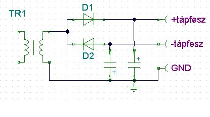

(#) gordonfreemN hozzászólása Dec 5, 2012 /
Egy ideje már filózgatok, nem tudom egyáltalán el tudom-e magyarázni mi az amit nem értek.
Szóval hogy is van ez című rész következik:
látjuk a rajzokat sémákat az egyenirányításról.Bővebben: Link
Mindenhol ezt az ábrát lehet látni. Rendben is van.
De engem az érdekelne, hogy a két vezetőn mi történik egy időben?
Tehát ha a pozitív hullámot átengedő diódákon megjelenik a pozitív félhullám, akkor ezzel egy időben mi történik a tekercs másik végén és a hozzá kötött negatív hullámot átengedő diódákkal?
Kicsit bonyolult vagyok, magam sem értem pontosan mi a hiba a képletben
köszi előre is!

(#) gordonfreemN válasza mps hozzászólására (») Dec 5, 2012 /
Köszönöm, ez nagyon jó.
Ez most így oké.
Viszont a problémák nekem a "szimpla tekercsből hogyan csináljunk szimmetrikus tápot" résznél vesződött össze odabent minden.
Van amikor a tekercs egyik ágából leveszem a negatív és pozitív félhullámot is, a "közepe" (föld) pedig a másik tekercskivezetés.Bővebben: Link Ebből lehetetlen kétutas egyenirányítást csinálni. De miért?
A másik eset, amikor két ellenállással vagy kondival feszültségosztót hozok létre Bővebben: Link. A közepük lesz a virtuális föld. Itt már eleve kétutas egyenirányítással is működhet a dolog.
Ezeknek a kapcsolásoknak mik a hátrányai?
Mikor kell az első vagy a második esetet használni?
Pl egy ICL7660 hogyan képes fizikailag eltolni a tápfeszt negatív irányba?
Alapvető gondok vannak itt vagy csak kevés volt a suli ehhez már?

(#) mps válasza gordonfreemN hozzászólására (») Dec 5, 2012 / 1
Amit linkeltél az pár 10mA terhelésre jó, akkor ha nem nagyok az igények a szűrésre. Persze nagyobb áramokra is meg lehet csinálni, de mivel ritkák a "púpok" óriási puffer kondi kellene, egyszerűen nem éri meg.
Az ellenállás osztóval pedig az a gond, hogy a terhelésnek, ami a virtuális földpontra csatlakozik legalább egy nagyságrenddel nagyobbnak kell leni és szimmetrikusnak is, különben elmászik a feszültség. Ha megfordítod akkor az osztó ellenállásainak kell kicsinek lenni. Egy táp belső ellenállásánál ugye mili Ohmokról van szó. Ha ezt osztóval akarod elérni, nagy teljesítményű ellenállások kellenek, a veszteséged is hatalmas lesz.

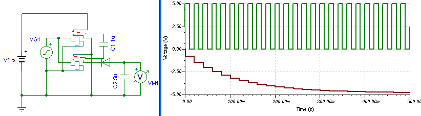

(#) proli007 válasza gordonfreemN hozzászólására (») Dec 5, 2012 /
Amíg egyszerű alapműködéseket nem ismered, nem biztos, hogy az ICL7660-al kell foglalkoznod. De készítettem egy szimulációt, hogy lásd és megértsd kb. hogyan működik.
- Az átalakítandó tápfeszt a V1 szolgáltatja.
- A működés alapja, hogy egy kondenzátorban tárolt töltést kapcsolgatunk.
- A kondit a két relé kapcsolgatja. (azért kettő, mert a szimulátorban nincs két váltókontaktusos.
- A reléket a VG1 ütemadó kattogtatja.
- Ahogy a képen látható, a relé nyugalmi helyzetben van. A C1 kondit a tápfeszültség feltölti 5V-ra.
- Ha a relé átvált, a kondi pozitív töltésű elektródája a GND-re, a negatív a diódára kapcsolódik.
- Ha a feltöltött kondi pozitív elektródája a GND-n van, akkor a negatív elektródája a GND-hez képest negatívabb feszültségű. Így a C1-ben tárolt töltés áttöltődik a C2-be.
- A következő ütemben a C1 újra feltöltődik. Ez alatt, a C2 szolgáltatja a negatív tápot.
Természetesen az IC-ben a relét és diódát, Fet tranzisztoros kapcsolók helyettesítik. De mielőtt megkérdeznéd, komoly teljesítményeket nem szoktak ezen a módon előállítani.
üdv! proli007
A hozzászólás módosítva: Dec 5, 2012

(#) gordonfreemN válasza proli007 hozzászólására (») Dec 5, 2012 /
Köszönöm a számomra kimerítő választ, elég jól érthető ez.
Annyi kérdésem lenne csupán, hogy a megfelelő pillanatban C2 a föld felől töltődik, ugye?
Az alapműködéseket úgymond ismertem, csak rettentő sokat felejtettem és gyakran hajlamos vagyok bekavarni...sajnos.

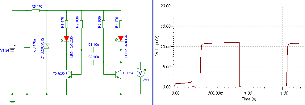

A segítségeteket szeretném kérni abban, hogy, régebben az oldalon található kapcsolási rajz alapján csináltam egy 2 ledes villogót. Ez 4.5 V ra volt tervezve.
A gondom az lenne, hogy nekem egy 19 és 24 V közötti trafóra kellene rákötnöm.
Gondoltam hogy teszek rá egy 5V stab IC de azzal sem működik megfelelően, mert az 5V is sok neki. Hogyan kellene módosítanom a dolgot, hogy működjön?
(#) proli007 válasza danydosster hozzászólására (») Dec 6, 2012 /
Kb. növelni kellene az ellenállások értékét, a feszültség arányában. A kondikét, meg csökkenteni. De ha 24V-os trafót egyenirányítod, akkor ott kb. 32V egyen feszültség lesz, ami nem biztos, hogy jó a tranyóknak már. Vagy is lehet célszerűbb lenne az egyenfeszültséget egy ellenállással és egy zénerrel, kb. 12V-ra csökkenteni. (De ahogy a kezdők gondolkodását ismerem, mindjárt kiderül, hogy nagyteljesítményű Led-ekről van szó. Bocs ha prejudikálnék..)
üdv! proli007
Én a mellékelt dolgot alakítanám ki. Persze az egyenirányító/trafó nincs a rajzon. a 470µF-os kondi, minimum 35V-os legyen.
üdv! proli007
(#) danydosster válasza proli007 hozzászólására (») Dec 6, 2012 /
És egy ha a 5V os ic használom akkor mennyiben módosul? Márcsak mert nem biztos hogy 24V ot ad le, de stab IC vel biztos hogy 5V lesz
Ha 4,5V-ról működik, akkor 5V-ról is mennie kellene, mert az még nem nagy különbség. Ha mégsem, növeld a bázis ellenállásokat cseppet.
