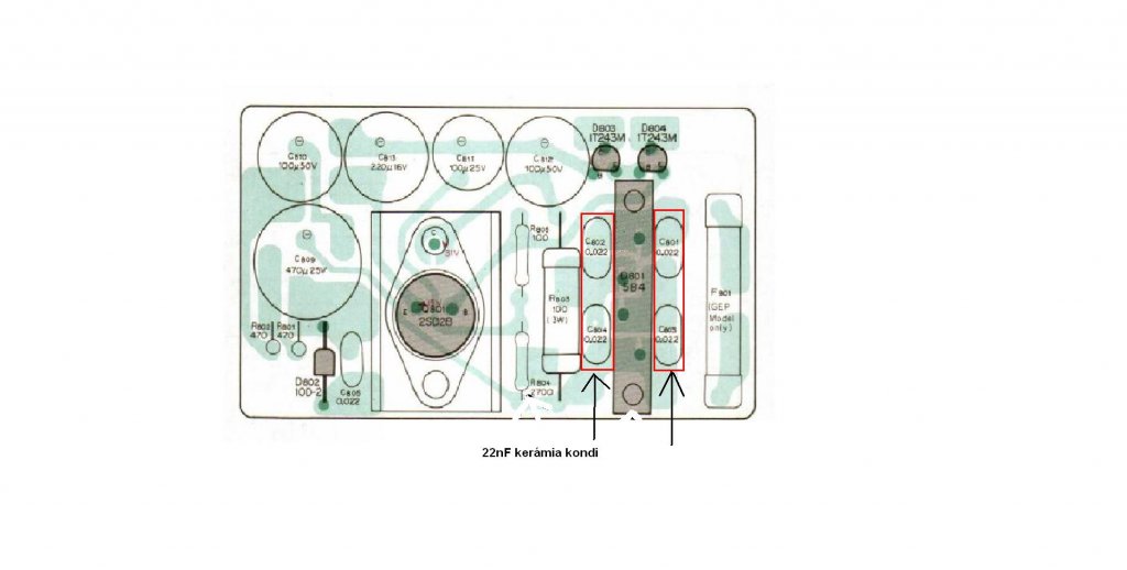

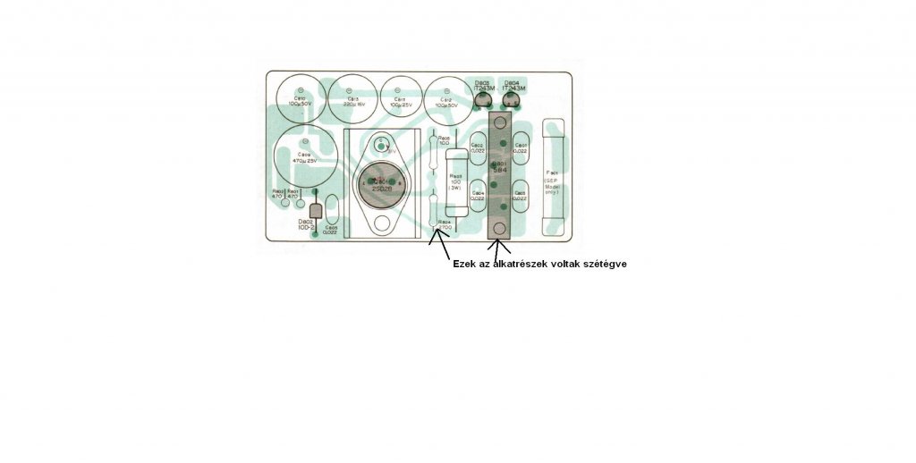

(#) golem válasza Beringer 600 hozzászólására (») Júl 23, 2012 /
Meg lett az egyik hiba a tápanelal volt a baj dióda hid let zárlatos. De mitől tud az zárlatba menni? Kimenetöl nem tudom most jelenleg vissza mérni mert nem jó a táp panel majd utánna.

(#) Beringer 600 válasza golem hozzászólására (») Júl 23, 2012 /
Nem minden esetbe,de az esetek többségébe a végfok meghibásodásától is tönkre mehet a dióda híd.Mérd meg ,hogy zárlatosak-e a vég tranzisztorok,és a többi alkatrész.
Mérni táp nélkül is lehet.
Szia okké meg mérem a végtranyókat . Lenne egy kérdésem a 4 db 22nF kondit a diódahid körül ki cserélhetem 100nF ra vagy rendeljek 22nF kondit?
Hát szerintem ki cserélheted,mert azok csak hidegítő kondik.
(#) pucuka válasza golem hozzászólására (») Júl 23, 2012 /
Miért kell kicserélned? Eltörted? Az nemigen szokott meghibásodni, és az sem biztos hogy szükség van rájuk. Azok csak a keresztmodulációból eredő brummot szűrik ki. Az értékük egyáltalán nem kritikus, szinte bármekkora lehet 1 - 100 nF között, de a feszültsége a tápfeszültség kétszeresénél nagyobb legyen.
(#) golem válasza golem hozzászólására (») Júl 23, 2012 /
Beindult az erősitő külső táprol most rakom öszefele köszönöm a segitséget ha esetleg lesz még valami akkor kérdezek. Hidegitő kondikat kihagytam.

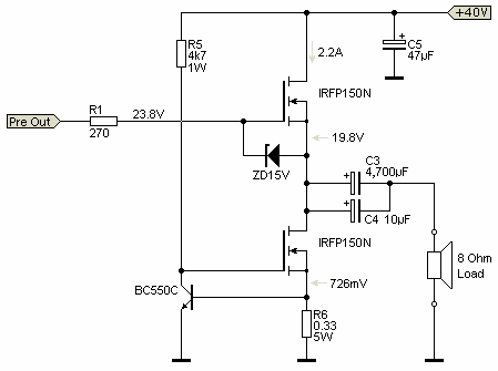

(#) gdbillie hozzászólása Júl 24, 2012 /
Hali mindenkinek! Találtam egy kapcsolást a BSS Eelektronikán, amiszerint a két tranzisztorból egy 10 wattos erősíőt lehet készíteni.
Ez lenne a kapcsolás:
Kérdezném, hogy működhet-e ez, és tényleg leadja-e azt a 10 wattot, valamint hogy a tranzisztoroknak kb mekkora hűtést adjak? Előre is köszi a segítséget!
(#) kadarist válasza gdbillie hozzászólására (») Júl 24, 2012 /
