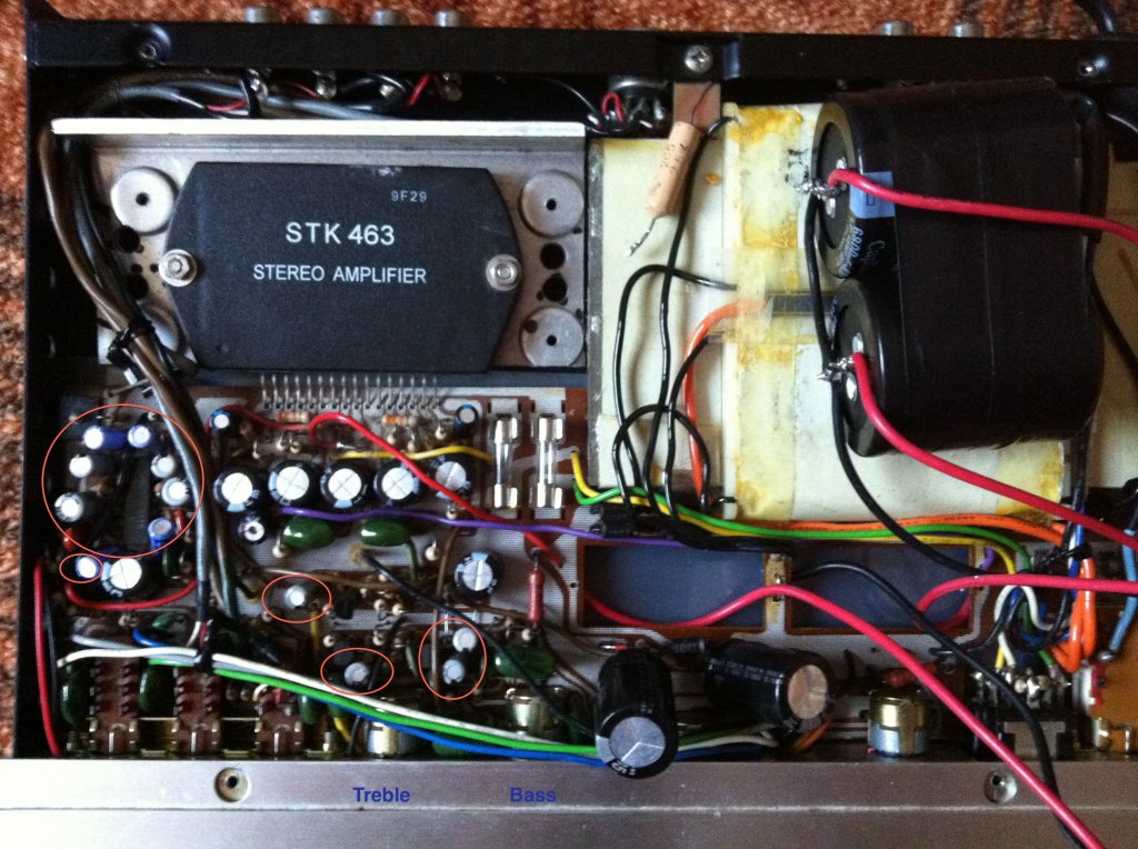

Van pár kis kondi a bass és treble szabályzók mögött, majd ha lesz alkatrészem azokat cserélem... Szerintem a kis tekerővel nincs baj, biztossan elég lesz az a 24,5V az STK 463 IC -nek?(459 volt benne!)
A pirossal jelzett kondik alkatrészhiány miatt nem lettek cserélve.
(#) Elektro Boy válasza kadarist hozzászólására (») Júl 21, 2012 /
amik a képen vannak színes szalagkábelek, azoknak a végén kell lenniük, csak le vannak vágva. De vissza tudom őket kötni ha kell, csal azt szerettem volna megtudni, hogy mekkora teljesítményű lehet, hogy megérné e foglalkozni az erősítővel.
(#) kadarist válasza Elektro Boy hozzászólására (») Júl 21, 2012 /
A négy típus közül melyik volt rákötve? BD246, BD246A, BD246B vagy BD246C?

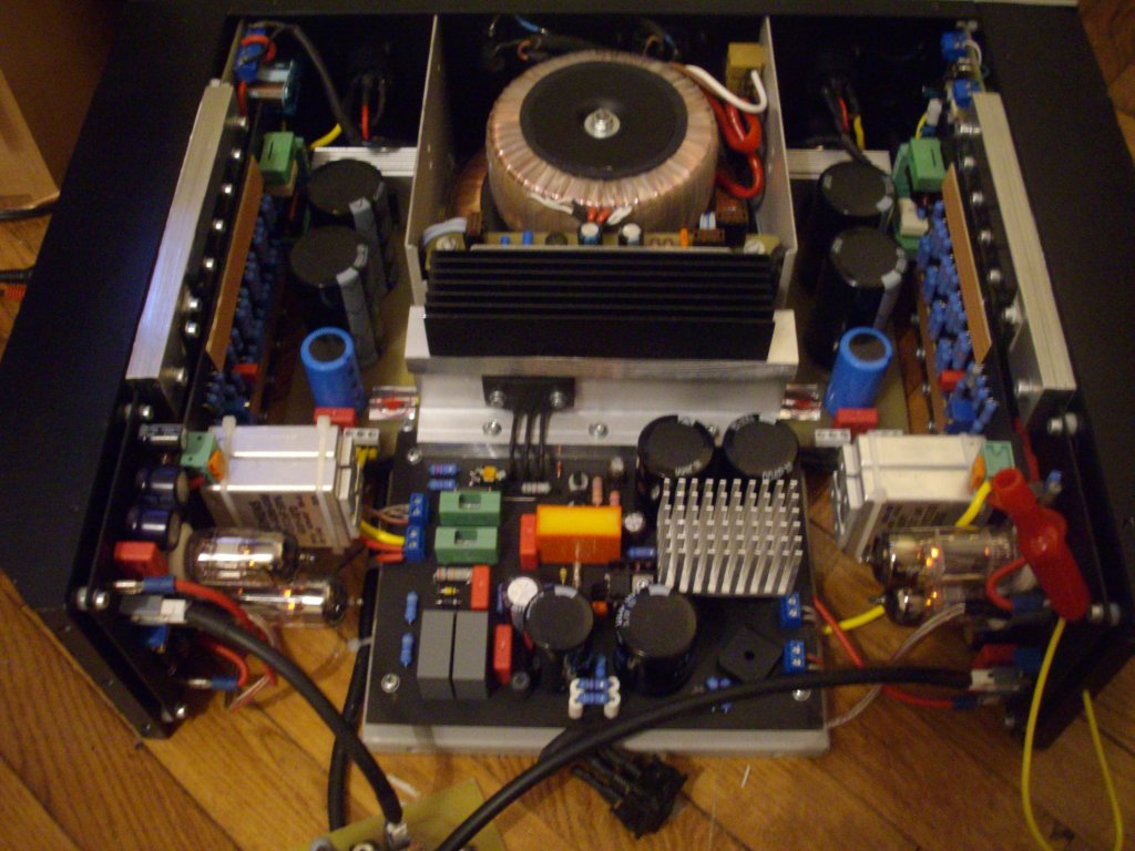

(#) emersys hozzászólása Júl 21, 2012 /
Elkészültem a hibrid végleges és immáron teljesen kiforrott tápjával.
Most már tudom továbbfolytatni a dobozolási munkákat.
(#) dudassandor1 válasza emersys hozzászólására (») Júl 21, 2012 /
Kíváncsian várom a továbbiakat. Nagyon jó már eddig is!!
Kár,hogy a táp kapcsolási rajza nem látható rendesen

(#) emersys válasza dudassandor1 hozzászólására (») Júl 22, 2012 /
Köszi,
Ha lemented akkor látszik azért. De ha érdekel a működési elve, akkor szívesen leírom a tápegység topikban vagy privátban. -Bár szerintem annyira egyszerű, hogy úgy is érted.
(#) blasz válasza emersys hozzászólására (») Júl 22, 2012 /
Szia mindig mondom hogy ha építgetünk nagyon sokat számít a külső,a tied tökéletes.Egy pici hibát azért felfedeztem,csak annyi hogy nem az én asztalomon van,a többi rendben.Gratula nagyon szép meló

(#) Elektro Boy válasza kadarist hozzászólására (») Júl 22, 2012 /
Az erősítőben több IC típus is jelen van:
BD241 - BD241C - BD242 - BD242C - BD245A - BD245C - BD246A - BD246C

(#) kadarist válasza Elektro Boy hozzászólására (») Júl 22, 2012 /
Az A-s végűek miatt 60W-os körüli lehet az erősítő.

(#) Anden válasza emersys hozzászólására (») Júl 22, 2012 /
Szia! Nagyon tetszetős a géped! Ez milyen fajta erölködő???Tudom hogy Hibrid, de van róla doksid, leírásod, vagy ilyesmid??Érdekelne engem is a cucc!
Nem akarok hülyének tűnni, de azt értem a képről, hogy kétoldalt az a két végfok modul, de középen a trafó előtt mi az a panel, meg tranyó??
Köszönöm előre is!
