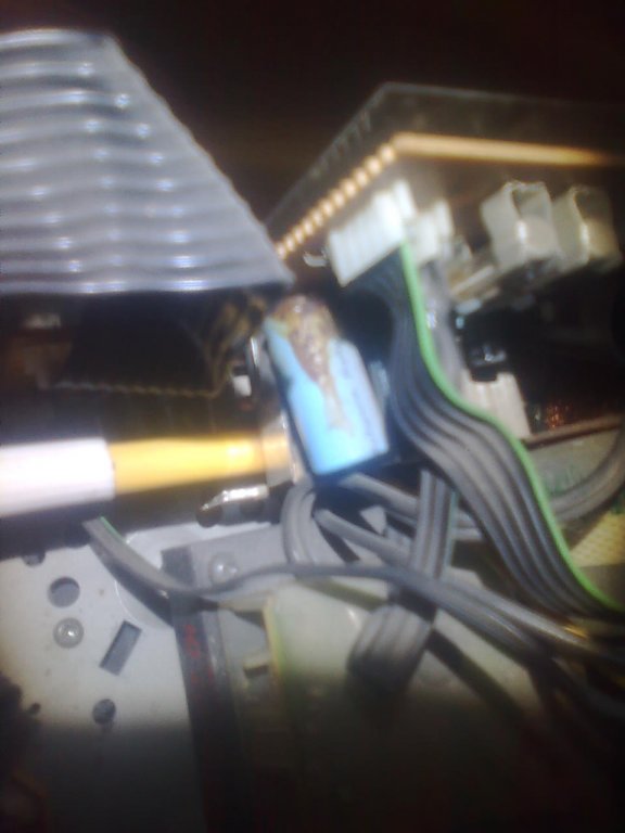

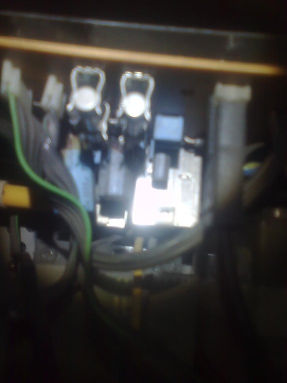

(#) hideg83 hozzászólása Júl 24, 2012 /
Sziasztok.Universum MA-1000-es erösitömben az egyik kondi kicsit ferdén áll az alaplapon illetve kifolyt belöle valami barna folyadék,ami rászáradt.Annyit szeretnék kérdezni hogy a mellette lévö kondenzátort is cseréljem ki vagy csak azt amelyikböl szerintem kifolyt a folyadék.Elöre is köszi.
(#) kadarist válasza hideg83 hozzászólására (») Júl 24, 2012 /
Lehet, hogy a rögzítő gyantát nézed kifolyásnak és a kondinak semmi baja.
(#) hideg83 válasza kadarist hozzászólására (») Júl 24, 2012 /
Köszi a gyors választ amugy jol müködik az erösitö.Csak zavar h. az oda ki van folyva.A 2 kondinak semmi nincs a közelibe amit rögziteni kellene gyantával szerintem.Mondjuk az erösitöbe vizszintesen álnak ezek a kondik.Amugy nincsenek is megpuposodva.Addig még nem lessz probléma az eröködövel nyilván nem nyulok a kondikhoz.
Modositva.:Uhh elnézést a moderátoroktol most vettem észre van ilyen tipusu erösitönek topikja.Javitásrol van benne szó
A gyanta a kondikat próbálja a nyákhoz szögezni, mert a gyártó nem bízott a lábak forrasztásában.
Oksa köszi
(#) mindenes válasza hideg83 hozzászólására (») Júl 24, 2012 /
Ha rászáradt és kemény akkor az a kondit rögzítő ragasztó. Erról egy mozdulattal meg is győződhetsz, az elektrolit enyhén olajos tapintású.
(#) hideg83 válasza mindenes hozzászólására (») Júl 24, 2012 /
Hát ez rá van száradva köszi.

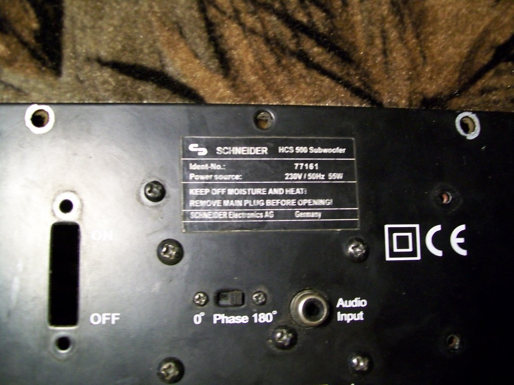

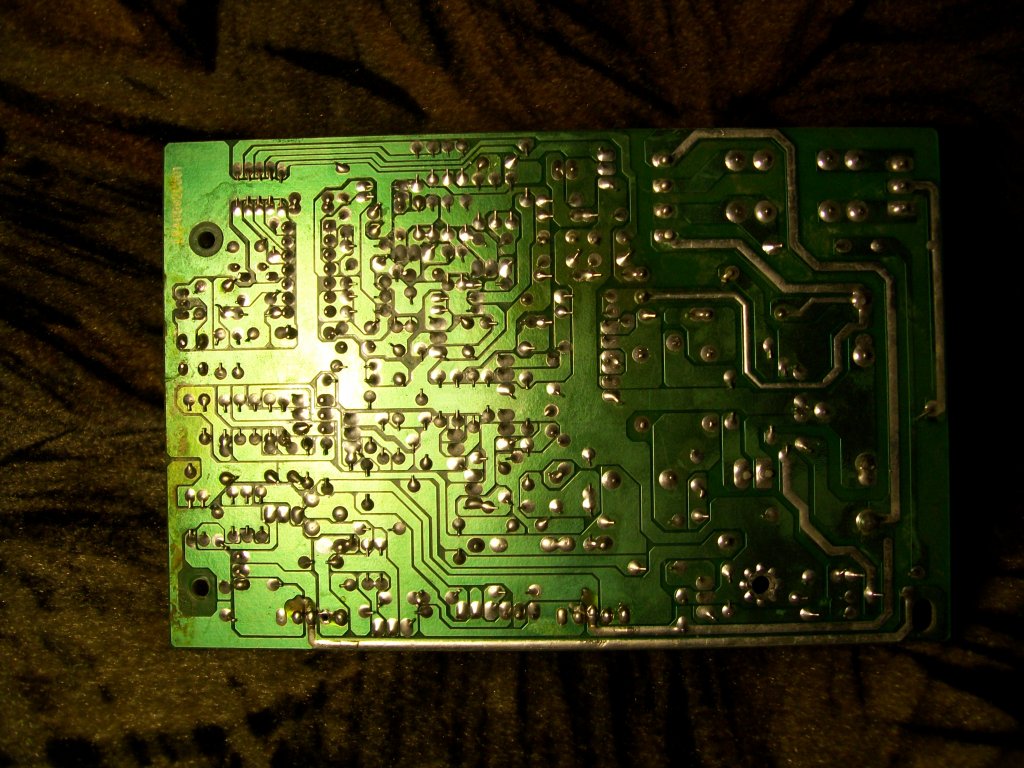

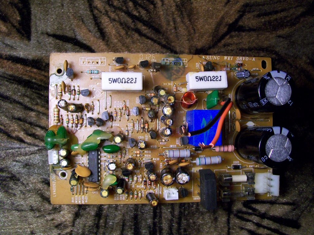

(#) Arpika92 hozzászólása Júl 24, 2012 /
kaptam egy Schneider hcs500 Subwoofer erositot. Valaki mar dolgozott vele mert 2db ic hianyzik belole es nem tudodm h milyen ic jarhat bele. Ha valaki tudna segiten meg koszonem szepen. Itt aa kepek.

(#) reloop válasza Arpika92 hozzászólására (») Júl 24, 2012 /
Szia! A végtranzisztorok hiányoznak. Lehet azért benne még más hibás alkatrész.

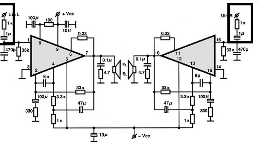

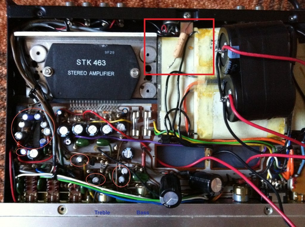

(#) mythbuster válasza speed008 hozzászólására (») Júl 24, 2012 /
Újabb napos szenvedés után rájöttem, hogy annak a LA3115 IC -nek semmi köze a hangszínszabályzóhoz, a phono -t kezeli, nem a bemeneteket. Hosszas kísérletezés és naplopás után elhatároztam hogy élesbe bekötöm az ájfonomról húzott Jack szálait az STK IC első és utolsó lábára, sajnos a zavar így is fönn áll... Tehát elvileg két lehetséges hiba adódhatott, a fölrobbant elkó melett található fólia kondikból egyik megsérült vagy egyik ellenállás elszállt, vagy nem kap elegendő áramot az IC.
A fólia kondi érzékeny a polaritásra?
(#) speed008 válasza mythbuster hozzászólására (») Júl 24, 2012 /
A fólia kondinak nincsen polaritása. Lehet, hogy a gond magába az STK ban keresendő, a felrobbant ondi előidézhetett benne lehet valami galibát.
Csak a precíz munka kedvéért cseréld már ki azt a pár fóliakondit . Kezdek tanácstalan lenni.
Hát de ha az STK -val lesz valami az nem jellemezhető egy kis zavarral... Amúgy mikor fölrobbant vitte az IC -t is, az volt STK459, ezt cserélték 463 -ra. Én kicserélném a fóliákat is csak 1. nincs tartalék, 2. felénk a mikrófaradot nanófaradnak mondják, most ha nanófaradot akarok nem vágom hogy kérjem majd... Ha berakok helyette egy elkót az nem jó? Abból van egy kisebb raktárral itthon...
Kiszedem, esetleg hogyan tudom kimérni ezeket?
(#) reloop válasza mythbuster hozzászólására (») Júl 24, 2012 /
Szia! Úgy értelmezem a hiba mindkét csatornánál fenn áll, és egyformán jelentkezik. Ebből a szempontból a 8-9 lábak közötti 100 ohm ellenállás lehet még gyanús. Kb.1V feszültségesés lenne rajta reális.
(#) speed008 válasza reloop hozzászólására (») Júl 24, 2012 /
Tanulmányoztam a kapcsolást. Mivel a zavar csak a magas frekinél áll fent és mindkét csatornát érinti ezért nem lehetséges, hogy a becsatolásnál lévő 1µF os kondenzátoroknál van baj? Mert ugye ezek frekit vágnak, és az értékük nem tudom meg lett-e változtatva.
Amit bekarikáztam alkatrészt azt vissza forrasztottad, mert az új képen csak lóg a levegőben.
A fóliakondikat elvieleg 470 pikoFarad, 8 pikoFarad, 0,1 mikroFarad ebben a kapcsolásban.
Mérni úgy tudod, hogy kiveszed őket és szakadást kell mérned rajtuk, vagy kondi mérővel.
Azokat a kondikat rég kivágtam onnan, új 105 fokos 1µF -k vannak betéve!
@reloop
Mondasz valamit, amit találtam benne az tuti nem eredeti már a forrasztásból is meg lehet állaptani, kicsit gányoltan lett betéve és csak 45 ohmos!
Azt az ellenállást én raktam bele, azzal csináltam a 24 voltból 12 -őt a coolernek mivel gyárilag nem volt benne és melegedett ha borogattam vele a közgafalakat...
Amúgy köszi, szerintem kicserélem az ellenállást majd ha úgy sem kiszedem azokat a fóliákat is...
A nyugalmi áramot ellenőrizted már? A 6-7 és a 10-11 lábak között kéne lenni egy-egy 0,33 ohm ellenállásnak. Ezeken 10-15mV feszültségnek kéne esni kivezérlés nélkül. Ha itt kevesebb mint 10mV-ot mérsz meg van a hiba!
Teljesítményére figyelj aztán mehet is bele
(#) mythbuster válasza reloop hozzászólására (») Júl 24, 2012 /
Ellenállás cserélve, továbbra is zakatol... A föld és 10-11, 6-7 csomópontban 100mV fölött van.
Azokra az ellenállásokra rámentem multiméterrel, 200mA -s állásban is 1 esen maradt... Lehet hogy azok is kimentek?
