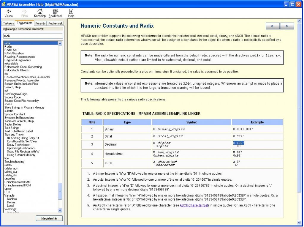

(#) imi84 válasza Hp41C hozzászólására (») Júl 25, 2012 /
„Az a 25 ugye decimális. Jobb lenne .25 -öt írni.”
Namost én ezidáig nem láttam programozási nyelvet, melyben 25 alatt ne decimális huszonötöt (=0x19=19h) értettünk volna, és ezidáig nem láttam olyan programozási nyelvet sem, melyben .25 alatt ne 0.25-öt (=1/4) értettünk volna, vagy lebegőpontos aritmetika hiányában ne szintaktikus hiba lett volna az eredmény, úgyhogy erre speciel hiába van ott a disassembly listing, magamtól nem biztos hogy rájöttem volna... ma mindenesetre eljutottam odáig, hogy .25-tel fordul a kód... majd egyszer meg is nézem mi az eredmény Addig is köszönöm a segítséget.

(#) Hp41C válasza imi84 hozzászólására (») Júl 26, 2012 /
„Namost én ezidáig nem láttam programozási nyelvet, melyben 25 alatt ne decimális huszonötöt (=0x19=19h) értettünk volna, és ezidáig nem láttam olyan programozási nyelvet sem, melyben .25 alatt ne 0.25-öt (=1/4) értettünk volna, vagy lebegőpontos aritmetika hiányában ne szintaktikus hiba lett volna az eredmény,”
A magas szintű nyelveken a default számredszer mindig a 10 -es számrendszer. Az MpLab Assembly -nél (és még rengetegnél) a default számrendszer a hexadecimális. A Radix direktívával lehet módosítani.
(radix - Specify Default Radix : ld. MpLab MPASM help.) Mivel egy program több állományból is állhat, ha nem adod meg a számrendszert, az utoljára végrehajtott radix beállítás szerintit használja. Mi van, ha mások írták a programod egy-két részét.
Két választás lehetséges:
- Minden állomány elején és minden include (stb.) után beállítod a radix -ot, és emlékezel, arra, hogy mi az utolsó beállított érték.
- Minden többjegyű szám előtt megadod.
Szerintem a második átláthatóbb, bár egy kicsit többet kell írni. A syntax highlight más színnel jelzi a számrendszert: default - fekete, decimális - zöld alapesetben.
Továbbá, mivel a PIC -eknél még mincs assembly támogatás a lebegőpontos műveletekre, a tizedespontot a 10 -es számrendszer egyszerűsített megadásra használják. (a neve alapján - Decimal point).
0x64 = D'100' = .100 Melyiket gyorsabb írni?
