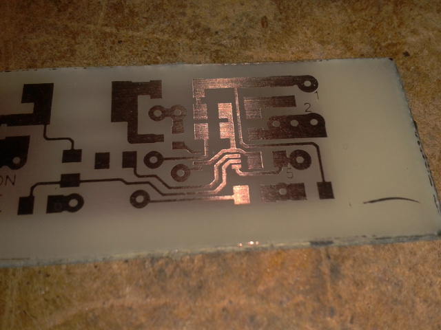

Elkészült a hordozható mobil töltömhőz a dc-dc konverter nyákja, ami a konverter adatlapi rajza szerint 3.6V-ot(3db, 1.2v-os nimh celláról) fog nekem feltornászni 5V-ra, szabályozott körülmények között, egy amper melett.
Ez a második panel, az elsőt nagyon összezsúfoltam, és nem is jó kondikat használtam stb stb, de végülis működött egy darabig, akkor is csak 4.2V-ig ment fel az output.
Ez nagyon jól sikerült, ez az első kétoldalas panelom, igaz, hogy elcsúszott picit a két oldal, de én csináltam..
MCP1651 a konverter lelke(csatolva a pdf, kb. alul a nyákrajz, amiről csak az alkatrészek elhelyezkedését másoltam le), beépített alacsony akkuszint figyelmeztetővel.
Levilágítással készült, maratás után fényesre csiszoltam a nyákot, és gyorsan befújtam forrasztható, műgyanta alapú lakkal.
Nem találtam szavakat, a lakk száradása után..
UI: Max. holnapra kész leszek a forrasztással is.

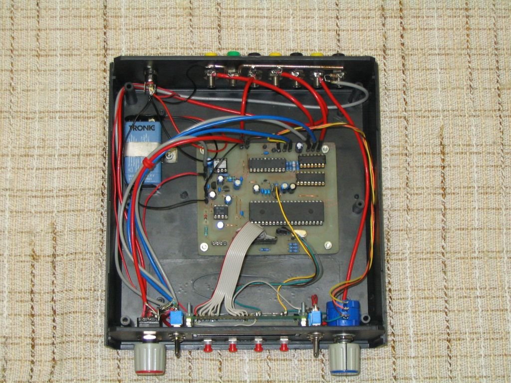

Építettem egy pic-vezérelt függvénygenerátort MAX038-al, ezt a projektet megvalósítva.
Néhány képet mellékelek róla.
Az építéssel és a működéssel kapcsolatos tapasztalataimat az érdeklődőkkel a 'Függvénygenerátor építése' fórumon osztom meg.
Köszönet az építés során nyújtott segítségért lhanzi-nak és vicsys-nek.
(#) Frankye válasza bgibgi hozzászólására (») Júl 26, 2012 /
Szép munka, gratulálok!
(#) bgibgi válasza bgibgi hozzászólására (») Júl 26, 2012 /
A 'Függvénygenerátor építése' fórumon a tapasztalataim leírására vonatkozó hozzászólásom száma: 1268578
