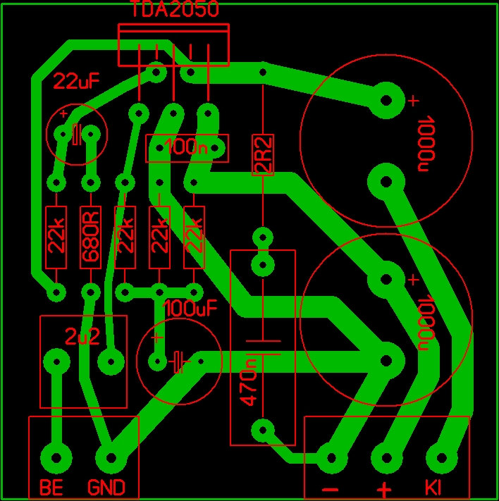

Picit alakítottam a nyákon, vagyis kicseréltem a nyugalmit beálíttó fix ellenálásokat egy trimer-re. De azért áttfuthatna rajta valaki, hogy minden rendben-e van.
Másik dolog, hogy helyettesíthetem e a BC212-t 2N3906-al és a 2N1711-et pedig BC 141-el. Ha jól láttam akkor még a lábkiosztásuk is azonos.

A NYÁK-on a visszacsatolásnak miért van két kondenzátora? A nyugalmi áram állító poti az R9 helyén legyen. Így gyakorlatilag hatástalan.

A kapcsolás helyességét nem néztem, csak megütötte a szemem - nem először - ez a fajta nyák vezetékezés.
A program nem tud, vagy kézzel nem editálható, hogy a felesleges 90 fokos kanyarokat 45 fokosra lehessen szépíteni? Számomra szebbek az olyan törések a vonalvezetésben, no meg rövidebb a vezetősáv.

(#) WaRL0 válasza reloop hozzászólására (») Júl 25, 2012 /
Talán, így már jónak kell lennie. Két kondenzátor a bemeneten van, hogy több kondiból párhuzamossan lehessen a megfelelő értéket kirakni.

(#) reloop válasza WaRL0 hozzászólására (») Júl 25, 2012 /
Nem látok semmi változást, akárhogy vizsgálom
Másik kondenzátorra gondoltam.
(#) WaRL0 válasza reloop hozzászólására (») Júl 26, 2012 /
Bocsánat véletlen rosszat töltöttem fel. De látom, hogy már kijavítottad nekem Hidd el hogy fogalmam nincs, hogy mire van az a kondér. Ezt meg kéne kérdezni keszeg01-től, tőlle van a nyákterv.

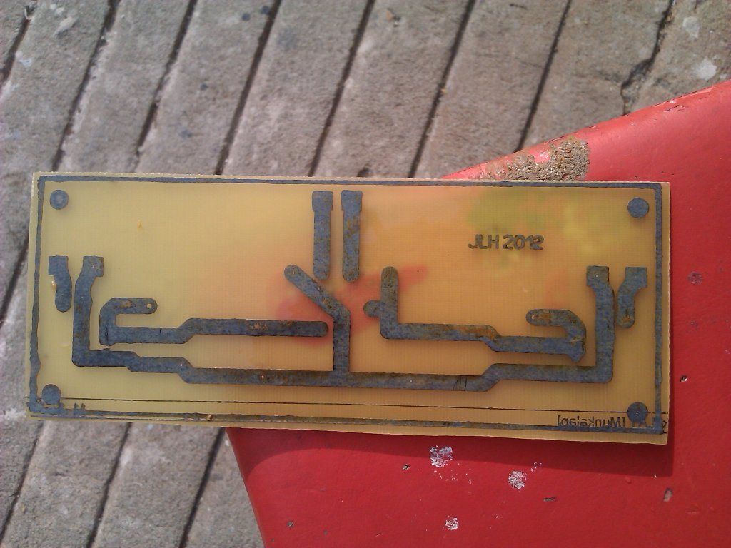

(#) WaRL0 hozzászólása Júl 26, 2012 /
Nyak keszitos topikba tettem fel egy kerdes, csak valaszt egyenlore nem kaptam. Nem akarok surgetni senkit se, de nem sokaig leszek nyomtatokozelben.

(#) WaRL0 hozzászólása Júl 27, 2012 /
Na haladtam egy picit.
(#) WaRL0 hozzászólása Júl 28, 2012 /
Kár, hogy 5 képből, csak 1-et töltött fel.
