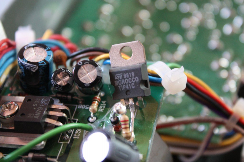

Üdvözletem!
Segítségeteket kérném a következő problémámban! Van egy Phonic MM122 típusú keverőpultom. A problémám az lenne, hogy a mikrofon csatornák (mind a 4 csatornán) hangerő növelésekor furcsa "utóhang" van. Ez számomra nagyon zavaró néha, mert a keverő egy rádióadónak segít be alkalmanként. A zavart feltöltöttem próba.mp3 néven. Sajnos nagyon meg kellett emelnem a hangerőt, hogy egyértelműen előjöjjön. A mikrofon "megütögetése" után furcsa szignal hallatszik, ha a Master potméter fel van tolva, de, ha lehúzom, ilyen probléma nem áll fent. A teszteket a fejhallgató kimenetén csináltam, mert az külön van szabályozva (a master előtt csatolták ki szerintem) A tápegységét már zaklatták. Feltettem egy képet arról is. Egy TIP41 Ic-t raktak bele. Ezt miért alakították így át? Az elkokat ellenőriztem és jónak bizonyultak. Végigmértem ESR mérővel az összeset a keverőpultban. Minden ötletel elfogadok, mert szükségem lenne erre a pultra. Üdv.Speed008

A forrasz oldalt végig zengetem, de semmi. Akkor végigkocogtatom az alkatrészeket is. Mellékletben a kocoktatandó anyagok

Kifejezetten csak a mastertől van, akkor is ha a csatornákat lehúzod? Mert akkor gerjedés féle lehet, és a kimeneti erősítő körül kellene körülnézned. Ehhez már igen jó lenne egy szkóp. Jelhiánytól nem tud túlvezérlődni, de mondjuk egy rosszul kompenzált erősítő (aminél a kompenzáló elemek meghibásodtak), tud ilyet.
Igen. Kifejezetten a Master től van gond. Lehúzott master potival nem jelentkezik ez a zavar, még túlvezérelve sem. De amint megmozdul a master, vége a dalnak és csinálja a zajocskát. A tesztelés Fejhallgató kimeneten történt, mert az lehúzva is aktív.
Akkor meg van a hiba helye, a végerősítő(k) körül nézz szét.
És azt honnan tudhatom melyik alkatrész? És melyik panelon helyezkedik el?
A master poti közvetlen közelében, és a kimeneti csatlakozótól visszavezetve.
Ha jól látom a két master poti mellett van két két fekete tok. Az lesz az, és körülötte a "tartozékok". |
