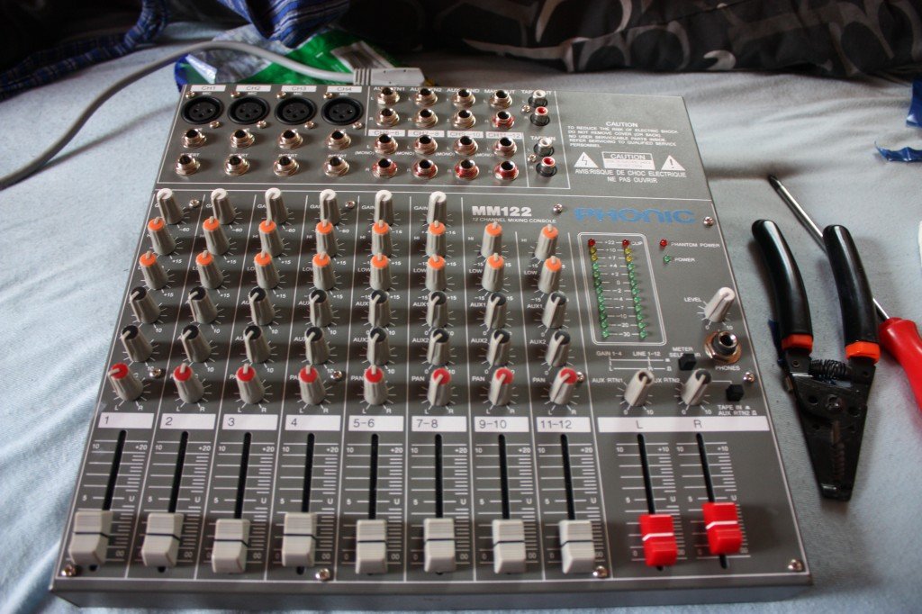

Üdvözletem!
Segítségeteket kérném a következő problémámban! Van egy Phonic MM122 típusú keverőpultom. A problémám az lenne, hogy a mikrofon csatornák (mind a 4 csatornán) hangerő növelésekor furcsa "utóhang" van. Ez számomra nagyon zavaró néha, mert a keverő egy rádióadónak segít be alkalmanként.
A zavart feltöltöttem próba.mp3 néven. Sajnos nagyon meg kellett emelnem a hangerőt, hogy egyértelműen előjöjjön.
A mikrofon "megütögetése" után furcsa szignal hallatszik, ha a Master potméter fel van tolva, de, ha lehúzom, ilyen probléma nem áll fent. A teszteket a fejhallgató kimenetén csináltam, mert az külön van szabályozva (a master előtt csatolták ki szerintem)

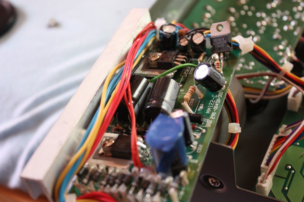

A tápegységét már zaklatták. Feltettem egy képet arról is. Egy TIP41 Ic-t raktak bele. Ezt miért alakították így át?

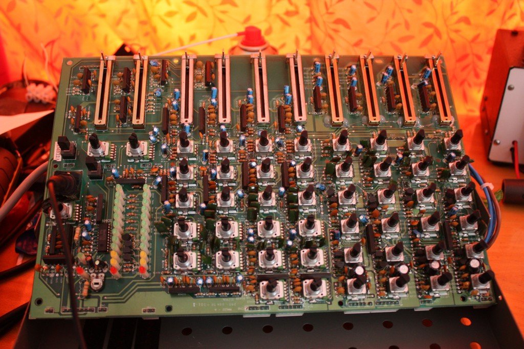

(#) pucuka válasza speed008 hozzászólására (») Júl 27, 2012 /
Olyan, mintha valami mikrofóniás lenne. Az alkatrészek kocogtatásával keresd meg a hibát.
(#) speed008 válasza pucuka hozzászólására (») Júl 27, 2012 /
A kocogtatáskor pontosan mit kellene tapasztalnom? Illetve milyen alkatrészekre összpontosítsak?
Erre a bizonyos utánzengő hangra. De ha hallod a kocogtatást a hangszóróban, már ott a hiba. Minden alkatrészt, forrasztást kocogtass meg, sokszor a leghihetetlenebb hely lesz a bűnös. Én a csavarhúzó nyelével szoktam.

(#) speed008 válasza speed008 hozzászólására (») Júl 27, 2012 /
A forrasz oldalt végig zengetem, de semmi. Akkor végigkocogtatom az alkatrészeket is. Mellékletben a kocoktatandó anyagok

A master poti közvetlen közelében, és a kimeneti csatlakozótól visszavezetve.
Ha jól látom a két master poti mellett van két két fekete tok. Az lesz az, és körülötte a "tartozékok".
