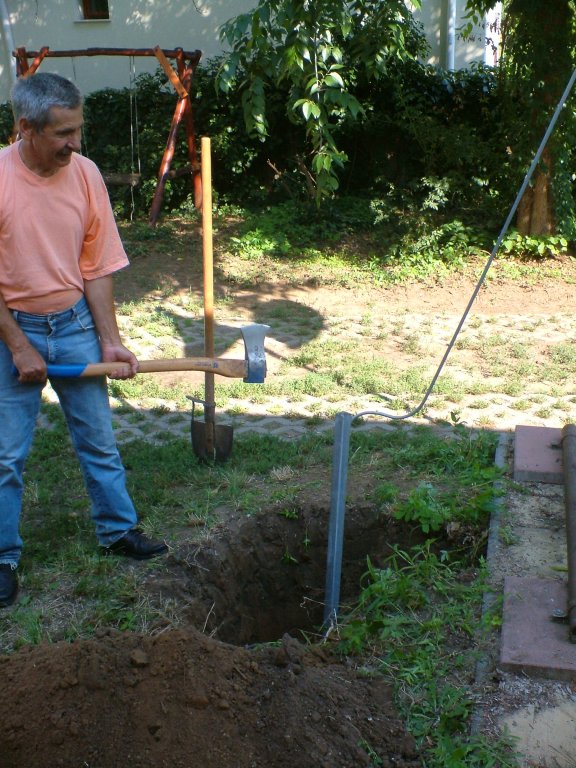

(#) Gafly hozzászólása Júl 30, 2012 /
Az antennához földelés is kell...
