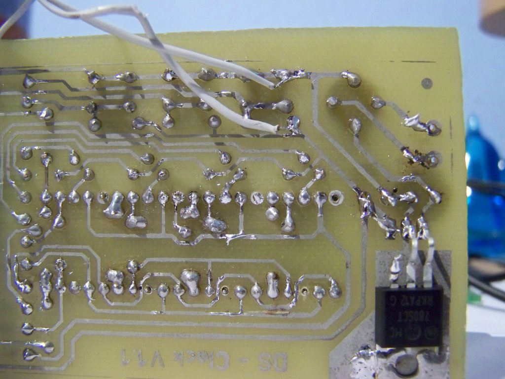

(#) morzsa15 válasza kokozo hozzászólására (») Aug 1, 2012 /
hát az a helyzet hogy a nyák terven nincsen kondenzátor teljesen eltér mint ami a képen van a kvarc szerintem jó de van másik kicseréljem?
(#) kokozo válasza morzsa15 hozzászólására (») Aug 1, 2012 /
A kvarcnak kell a kondi mind a két lábára 30pF körüli a testhez képest.
Hát nekem úgy van mint a közös anódos kijelzőn nézd meg a nyákot!! minden érték ugyan akkora
Lehet rosszul látok de ott van kondi 2db 22pF-os. Lefényképeznéd?

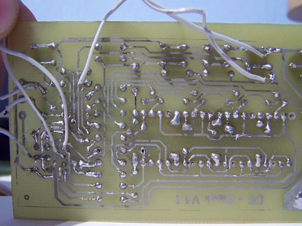

Na itt vannak a képek ki vettem belöle a kristályt és ugyan azt csinálja mint ha benne lenne Hmmm.

(#) vicsys válasza morzsa15 hozzászólására (») Aug 1, 2012 /
A DS benne van? Lehet, hogy ha nem tudja inicializálni, elakad a progi...
(#) morzsa15 válasza vicsys hozzászólására (») Aug 1, 2012 /
Benne van gondoltam rá én is a kvarcot is kicseréltem de semmi :/ csak az a baj hogy 7ezer forintom van benne ...
Mi van a kicsi kék kondikra írva? A fényképen nem látszik...
NJ 22
Az jó. Tudsz valami normális fényképet felrakni a nyák fólia oldalról? A égetés hiba nélkül ment?
A kvarc 4MHz-es?
Igen ! Az égetés szerencsére hiba nélkül ment!
Elég jó minőségűek?
Végig kellene menni minden vezetőn szakadásvizsgálóval, mert lehet hogy hajszálszakadás van valamelyik sávon. Meg meg kellene mérni, hogy a szenzorhoz eljut e a fesz.
De szerintem nincs szakadás mert akkor nem is világítana a kijelző vagy nem azon a részen gondoltad?
A pic alatti és a kvarc felüli oldalt kellene főleg átnézni.
Oké holnap átnézem Remélem meg találom a hibát mert már kicsit kezdek ideges lenni.. De ezt viszont nem értem hogy nem jut el a szenzor hoz a feszültség?
A szenzor két szélső lábán 5 Voltnak kell lennie, ha nincs akkor addig keresd amíg meg nem találod hogy hol veszik el.
