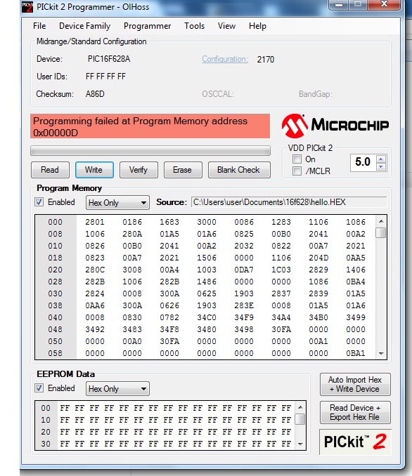

(#) mrobi hozzászólása Aug 2, 2012 /
Sziasztok. Ilyen hibaüzenetnél mi a teendő? A programban van a hiba vagy a hardware-ben?
(#) bbalazs_ válasza mrobi hozzászólására (») Aug 2, 2012 /
Ugy latom, inkabb a chipvalasztasban (628 vs. 628A)
Az A-s jeluek nem programozhatok a simaval altalaban.
(#) mrobi válasza bbalazs_ hozzászólására (») Aug 2, 2012 /
Nekem A-s jelű van. De már rá jöttem mi a gond. A gépem usb-ja csak 4,8V-ot ad ki. Pickit2 klónban lévő diódán esik még 0,3V. Tehát olyan 4,5V van a kimeneten. Van az áramkörben 2db 7 szegmenses kijelző meg 2db shift regiszter . Ezek programozáskor világítanak (az összes digit). Gondolom még ez is ejt a feszültségen. Gondolom már nagyon alacsony neki a feszültség. De ha csak egy kijelző van rajta akkor nincs gond.
